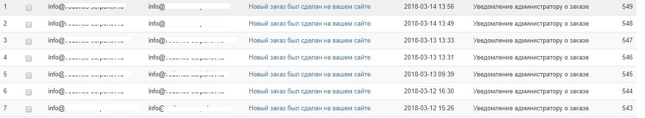

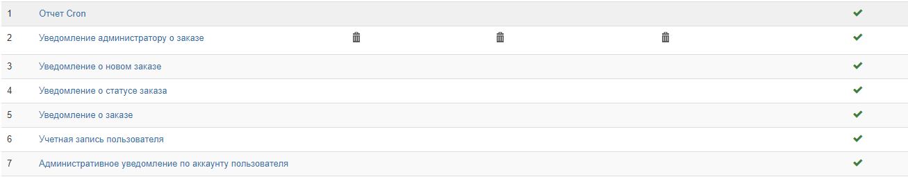

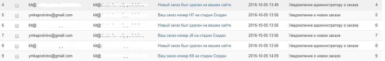

галочки у оповещения стоят. скриншот 1
на скриншоте 2 видно что раньше почта ходила.
на 3 видно что теперь приходит письмо только администратору.
но так ничего и не работает
Чего не хватает?

1. А в конфигурации HikaShop (Система -> Основные -> Электронная почта) все заполнены поля для E-mail? От кого, с какого адреса?
2. Возможно есть переопределения кода письма для пользователя, тоже в конфигурации Система -> Электронная почта
Там же настройки внутри каждого письма - Сохранять в истории, ...
3. Нет ли других компонентов/плагинов, перехватывающих отправку?
