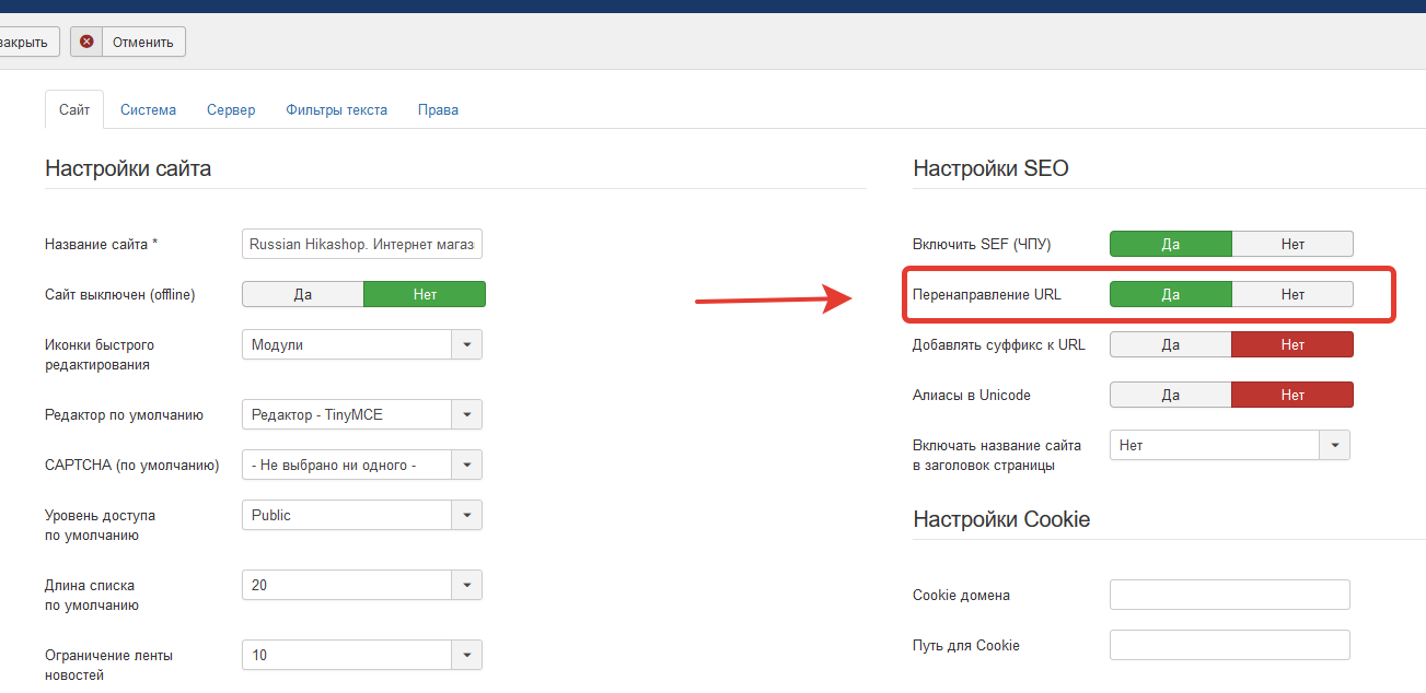

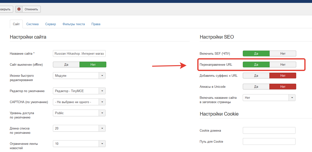

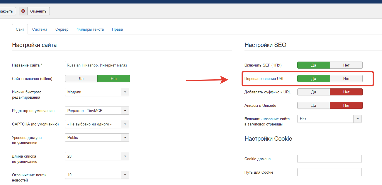

8 years 5 months ago #291136
у вас перенаправление URL включено или нет?
Я здесь добровольно!
  • Posts: 9
8 years 5 months ago #291137
да, включено
