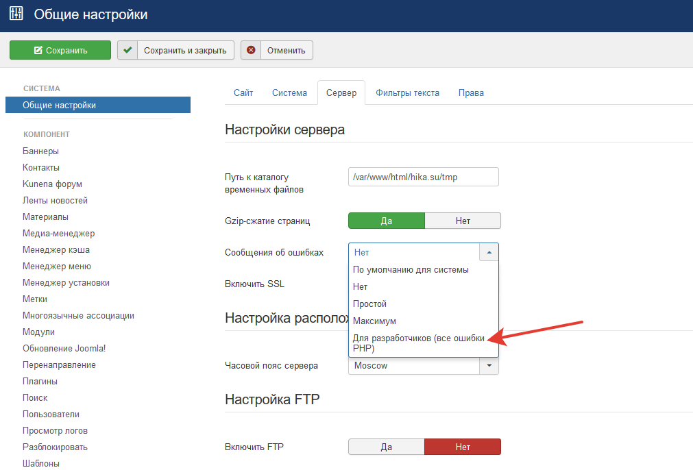

логи ошибок смотрели?

  • Posts: 11
8 years 4 months ago #292715
Я чайник. Посмотрю, если подскажите где и что именно.

8 years 4 months ago #292716
начните с этого...
а вообще что должно быть?
может у вас старый шаблон?

  • Posts: 11
8 years 4 months ago #292717
Установила показанную опцию Шаблон 2014года, папку с логами я нашла на сервере. там есть файлы errors.php errors.log. Здесь надо смотреть? Я могу прицепить сюда. Я не понимаю вопроса : что должно быть?
