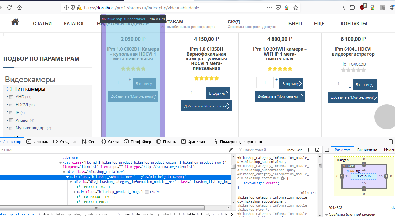

В общем решил уплотнить список товаров категории и не смог разобраться как "высчитывается" меняется ли в ручную высота контейнера hikashop_subcontainer товара в списке.. Я увеличил количество отображаемых колонок товара и они стали узкие но длина не изменилась, уж слишком длинные.. Подскажите как уменьшить высоту. У меня нижняя картинка

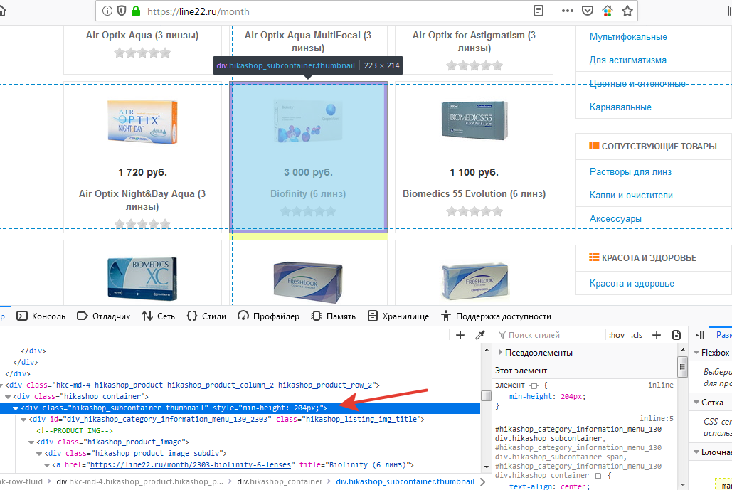

Я так понял что высота задается в style="min-height: 643px; я на картинке и стрелкой указал..
Но как он вычислился и появился я не понял, точно не в настройках хикашоп... где-то в коде или css. Как-то народ же задает у себя на сайтах эту величину... я увидел аналогично у Альмики на сайте и надеюсь это как-то делается. Вот и прошу опытных подсказать

style вычисляется на основе самого высокого элемента в сетке и присваивается всем остальным. Смотрите что за элемент.
Может быть у вас изображение так подрезано

Спасибо.. да так и есть..
