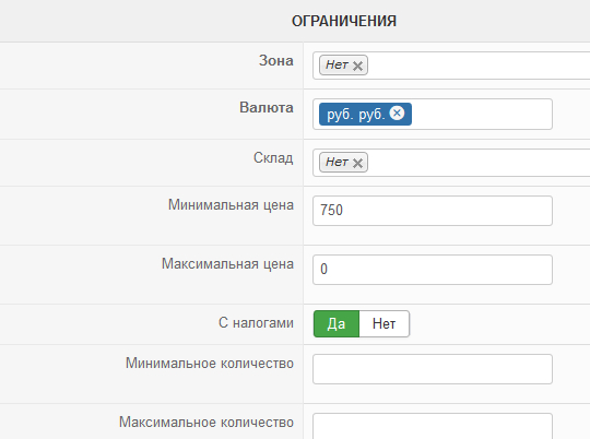

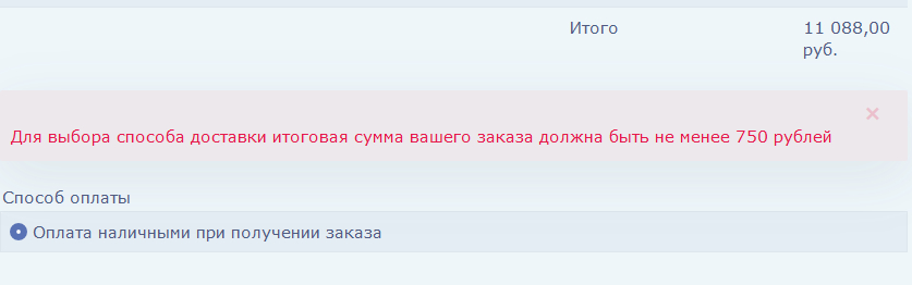

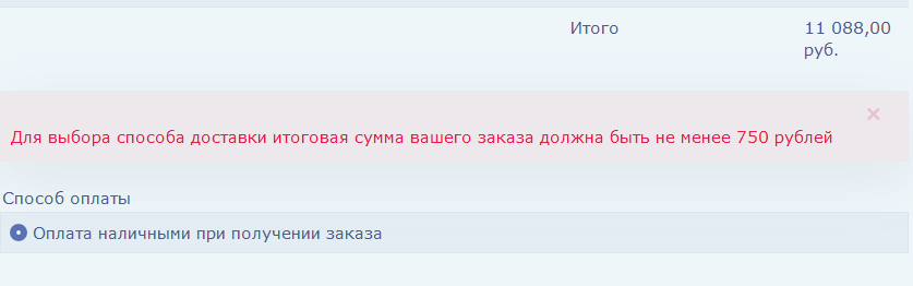

Все привет!

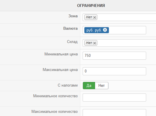

Имеется два способа доставки - самовывоз и курьером (оба - HikaShop manual shipping plugin).

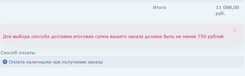

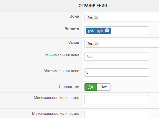

В настройках этих способов в опции Ограничения указываю минимальную сумму покупки - 750 руб.
На сайте, при оформлении заказа, ни один из способов доставки не отображается и выводится ошибка, как-будто сумма заказа меньше указанного минимума, хотя это не так.
При нулевом минимуме способы доставки отображаются нормально.
В способах оплаты также указан минимум (750 руб.), тут всё ок - не набран минимум - отображается ошибка, набрали - выводится способ оплаты.
Что-то в настройках не то, явно, но где искать, не пойму! Помогите, пожалуйста. Переделываю сайт с нуля не в первый раз уже (сначала ошиблась, сделала на квикстарте - прочитала на форуме, что так не надо, переделала, потом возникла проблема с локальным сервером, и бэкапы не спасли положение), но с доставкой всё было всегда ок, а вот сейчас такая проблема.

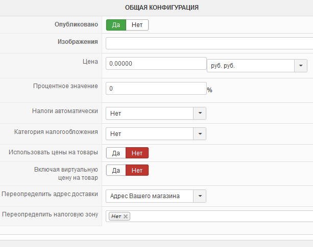

Попробуйте поле "Валюта" пустым сделать.
Еще в настройках плагина есть "Использовать цены на товары" - нет поставьте.
  • Posts: 20
6 years 11 months ago #311533
almika, спасибо, но не помогло. Поле валюта сделала пустым, "Использовать цены на товары" - стоит "нет". Всё то же самое, увы...

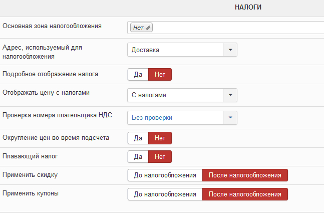

С налогами - у меня "нет" стоит, также отключено все, что связано с налогами.

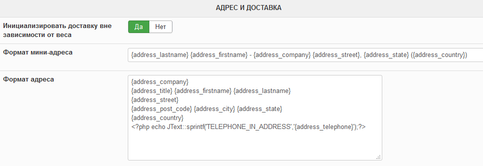

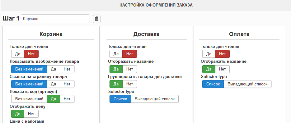

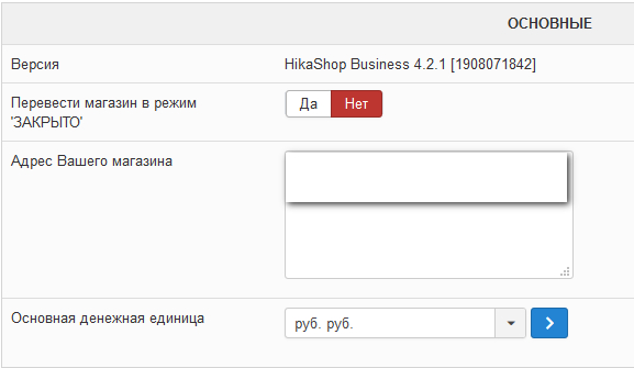

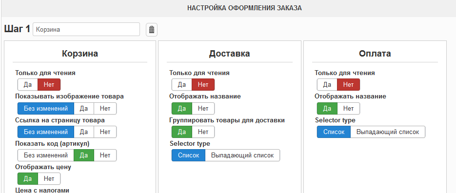

Как у вас конфигурация настроена основная?

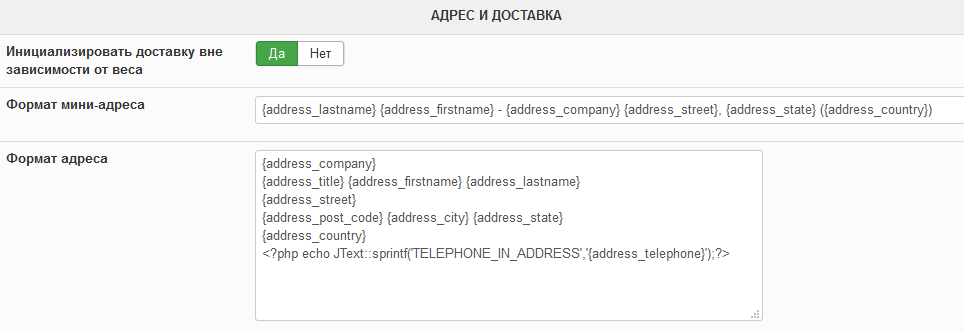

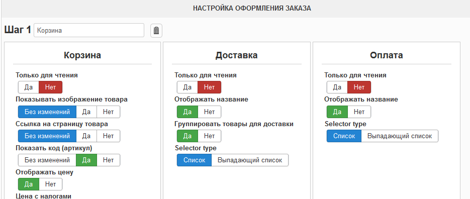

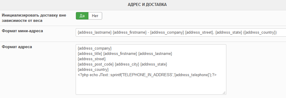

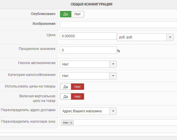

  • Posts: 20
6 years 11 months ago #311535
Конфигурация - Основные
Конфигурация - Оформление заказа

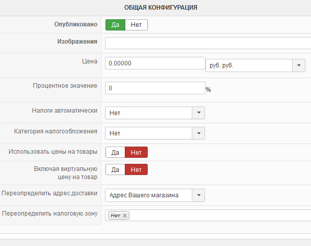

Мой способ доставки (Самовывоз) - Общая конфигурация
  • Posts: 20
6 years 11 months ago #311536
УРА! НАШЛА!
almika, уважаемая, спасибо вам огромное за попытку помочь!
Мой способ доставки (Самовывоз) - Общая конфигурация - Включая виртуальную цену на товар - Нужно поставить ДА.

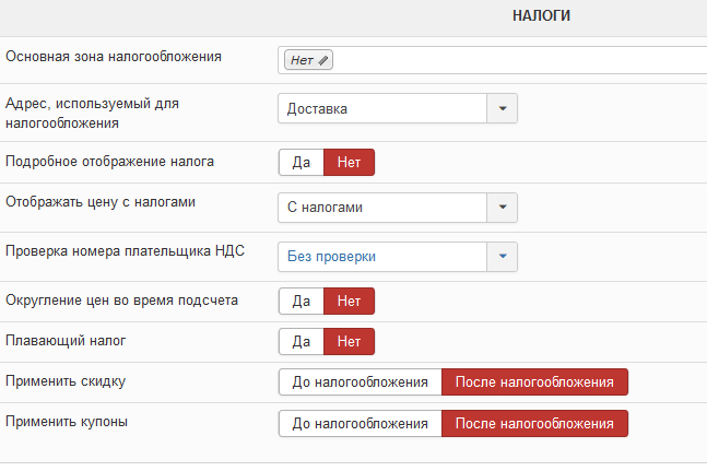

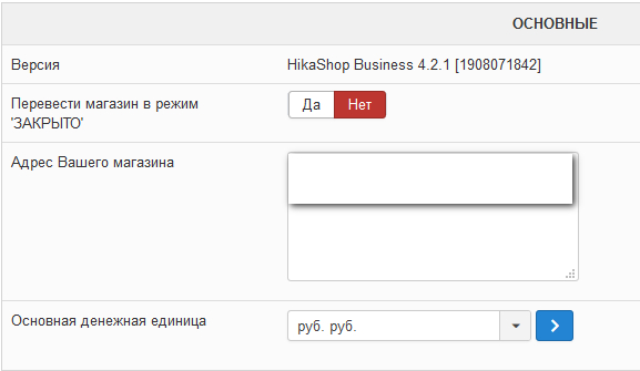

Вот мои отличия:
Основная зона налогообложения - Russia
Округление цен во время подсчета - Да
Сам плагин Manual shipping включен?
Валюта странно у вас отображается. У меня - руб. RUB
