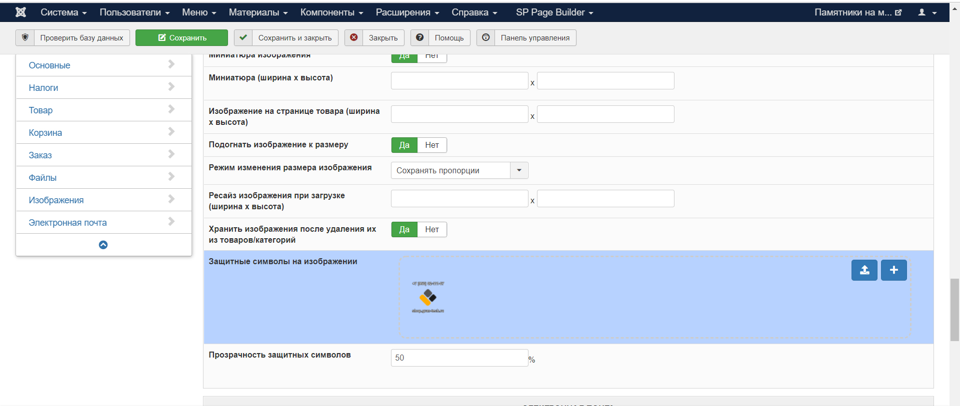

Всем привет!
Подскажите, пожалуйста, по чему может не отображаться водяной знак, который я загрузил в админпанели? Фото во вложении.
Спасибо за любую помощь!

Первое - водяной знак не доступен в бесплатной версии HikaShop, точно доступен в бизнес.
Второе - водяной знак добавляется в изображение при назначении этого изображения товару. Может, вы думаете, что он при отображении товара накладывается на ранее загруженные картинки, нет.
Опишите ваш порядок действий.

У меня платная версия.
Товары в магазин уже добавлены. Я добавляю водяной знак уже после добавления товаров.
Если я правильно понял, то водяной знак отобразиться на вновь созданных товарах?
Спасибо!
  • Posts: 382
  • Thank you received: 77
6 years 9 months ago #313873
На новых отобразится.
Для старых надо присвоить изображения заново.
Если товаров немного, то вручную можно сделать.
Должно сработать так - открываете товар, удаляете изображение (если больше одного, то все) из свойств товара, сохраняете товар, задаете изображение товара заново, сохраняете. Проверяете.
Здесь нюанс - в настройках есть параметр, отвечающий за удаление изображений, не помню точно его название, но, смысл такой - когда удаляется связь между изображением и товаром, то есть когда вы удаляете изображение из свойств товара, то это изображение (если оно не присвоено какому-то другому товару) удаляется или остается - зависит от значения параметра.
Это можно использовать, чтобы не загружать заново изображения, а выбрать их из уже загруженных. Так как не всегда исходные картинки есть. Лучше перед работой скопируйте директорию с изображениями, чтобы не потерять.
