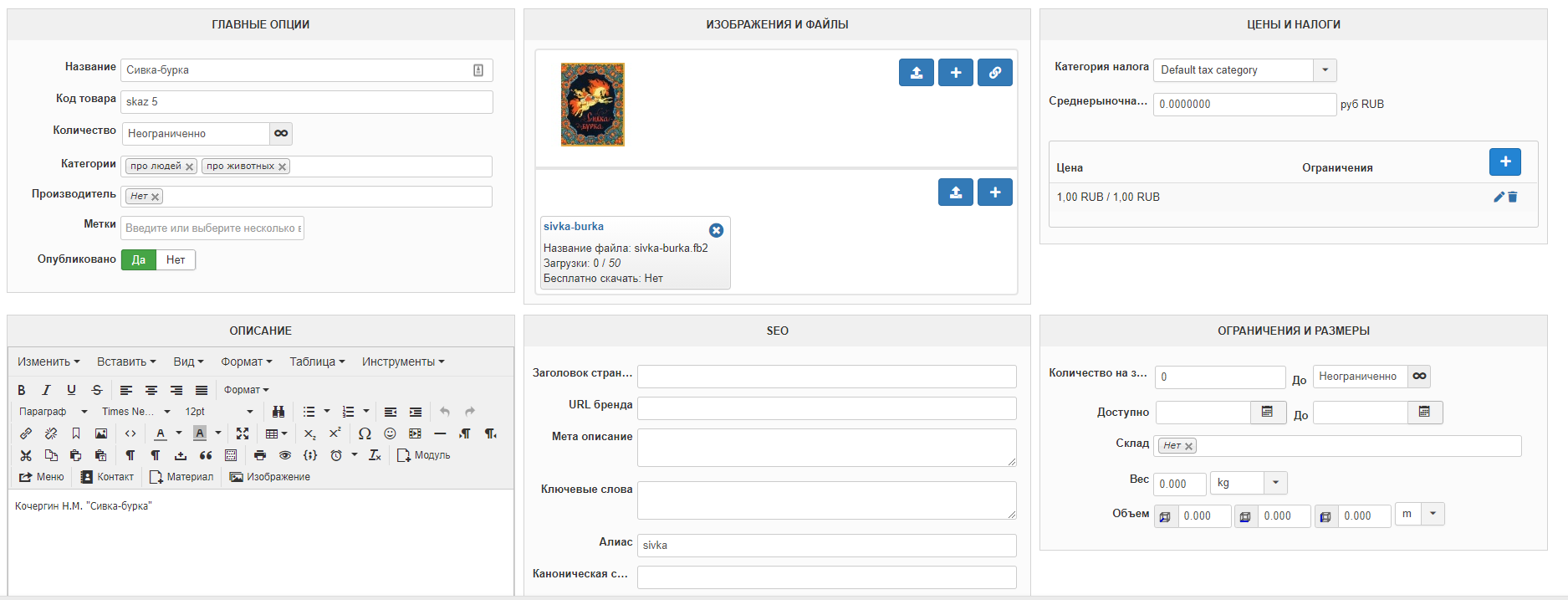

Добрый день!
Существуют ли для HikaShop способы продавать виртуальные товары, т.е. после оплаты покупатель получает ссылку на скачивание?
Или для этого нужны какие-то плагины? У меня заданы у товаров файлы, но после оплаты никаких ссылок на скачивание не появляется.
Скриншоты под спойлером [ Click to expand ]
Подскажите, пожалуйста.

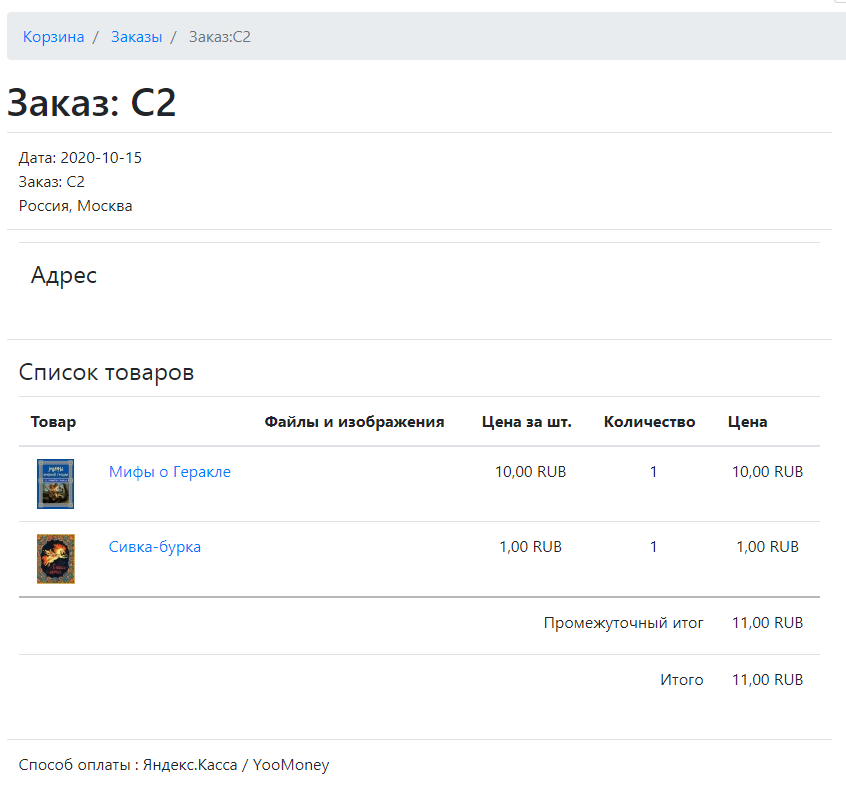

Спасибо! Я добавил файлы к продуктам, но ссылки на них не появляются. Включение "Зоны скачивания файлов" на это тоже не повлияло. После оплаты ни в истории заказов, ни в письме ссылки на скачивание не показываются.
Колонка "Файлы и изображения" есть, а ссылок в ней нет...

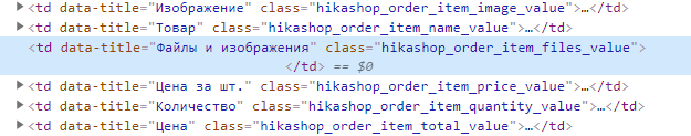

5 years 11 months ago #324732
к сожалению, там TD пустой, шаблон вряд ли поможет

5 years 11 months ago #324758
переключил, то же самое. HTML вообще не поменялся.
