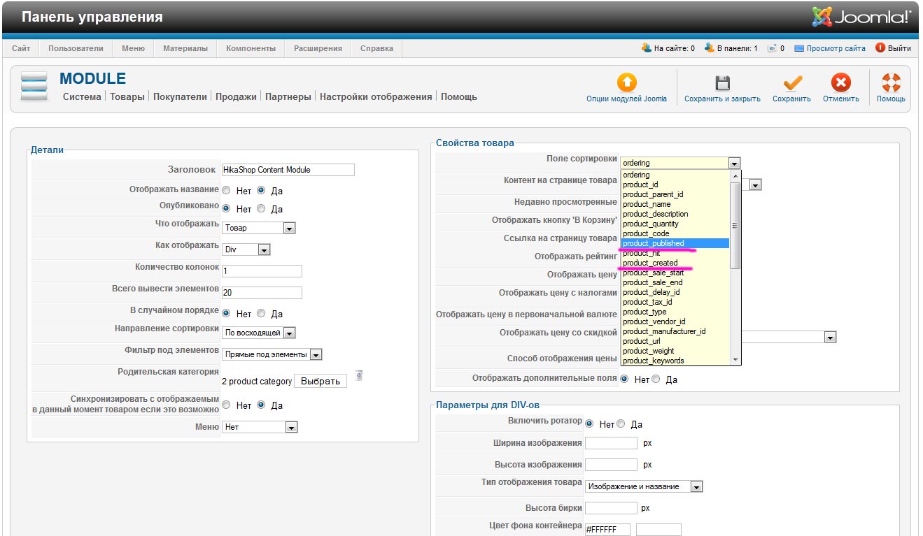

В любом случае ответ универсален - идем и создаем модуль HikaShop Content Module
Публикуем егов нужной позиции, а затем выбираем поле сортировки по нужному параметру:
