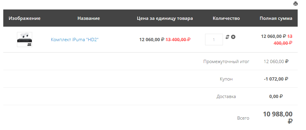

-- HikaShop version -- : HikaShop Business 2.6.4
-- Joomla version -- : 3.6
Проверял работу купона на товарах со скидками, не понял как считать проценты...
Скидка на товар 10%
Создал купон с 20 % скидкой. В его настройках выставил "переопределять товары со скидкой"
В итоге ожидая скидку в 20 % получил что-то вроде 18% :blink: ...
как же считает?

9 years 11 months ago #250740
Переопределение работает так:
Купон 20% применен к сумме 13400. 20% от этой суммы 2680, (13400/100)*20.
13400 - 2680 = 10720. (По этой цене клиент купил бы товар, если бы не было скидки.)
Теперь считается скидка 10% от этой суммы, равная 1072.
Итоговая цена: 12060 - 1072 = 10988.
