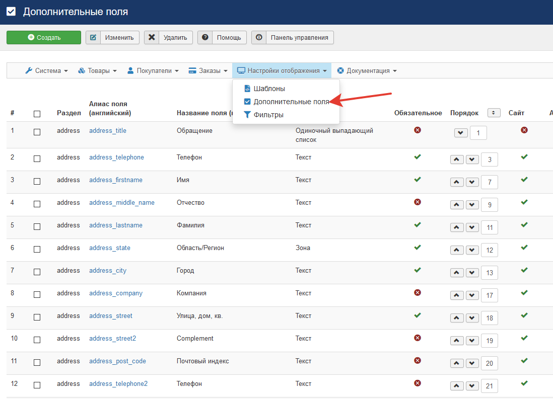

Progreccor, Здравствуйте.
При оформлении заказа у меня появляется куча разных строк для заполнения и все строки кроме индекса обязательные. Я хотел уточнить, а есть ли возможность оставить только графы с фамилия, имя и телефон.
Обращение*
Имя*
Фамилия*
Улица*
Почтовый индекс
Город*
Телефон*
Страна*
Область/Регион*
В конфигурации оформление заказа, в админке, при удалении блока адрес пропадает все выше перечисленное.
  • Posts: 2293
  • Thank you received: 315
8 years 8 months ago #285187
Это дополнительные поля. Их обязательность и наличие регулируется там. Можно убрать не нужные или сделать необязательными.
Я здесь добровольно!
  • Posts: 5
7 years 7 months ago #302948
Подскажите где это делается?
  • Posts: 5
7 years 7 months ago #302949
progreccor wrote: Это дополнительные поля. Их обязательность и наличие регулируется там. Можно убрать не нужные или сделать необязательными.
  • Posts: 2293
7 years 7 months ago #302975

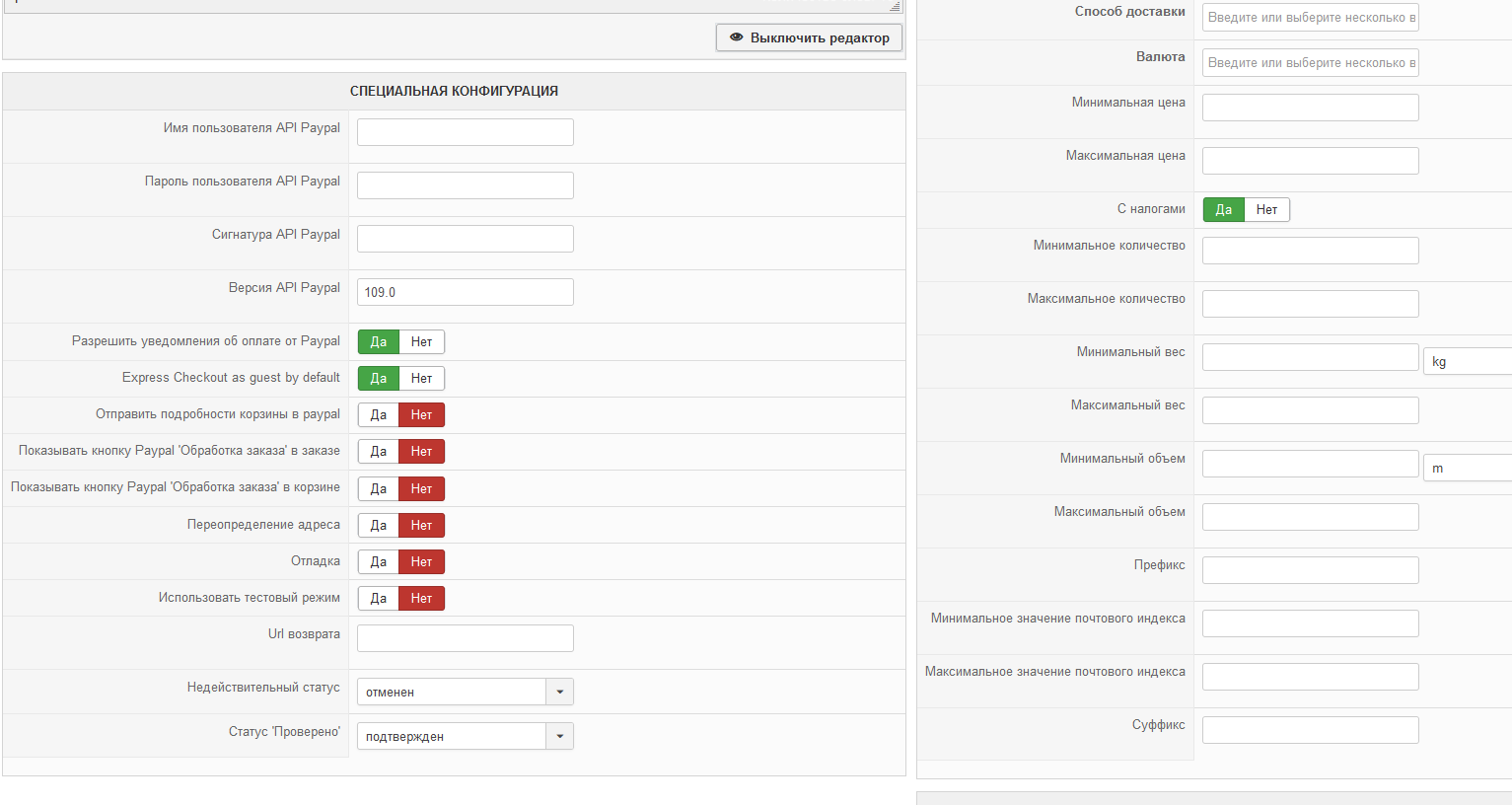

6 years 10 months ago #312289
Лично я не пользовался paypal ни разу, поэтому не могу сказать как он работает.
Но знаю что в хика очень широкие настройки для paypal.
Скриншот только одного из плагинов paypal: (там есть еще advanced - этот express)
