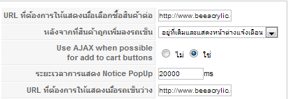

  • Posts: 20
13 years 10 months ago #72389
ผมลองตั้งค่าตามที่บอกแล้วครับ เหมือนรูปที่แนบมา
แต่ผมอยากสอบถามว่าตรง "หลังจากที่สินค้าถูกเพิ่มลงรถเข็น"
ผมเลือกถูกไหมครับ
คือ ตอนนี้พอกด "หยิบใส่รถเข็น" มันเด้งไปหน้า home เลยครับ
ผมต้องแก้อะไรเพิ่มเติมอีกหรือป่าวครับ
ขอบคุณมากครับ
  • Posts: 423
  • Thank you received: 36
13 years 10 months ago #72405
URL ที่ต้องการเพื่อเลือกซื้อสินค้าต่อ
อันนี้ ไม่ต้องทำไรครับ ปล่อยว่างไปเลยครับ
  • Posts: 20
13 years 10 months ago #72411
ผมแก้แล้วครับ
แต่มันก็ยังเป็นเหมือนเดิมครับ
คือ ตอนที่กด "หยิบใส่รถเข็น" มันเด้งไปหน้า home เลยครับ
ขอบคุณครับ
  • Posts: 423
13 years 10 months ago #72417
กะไม่นะครับ เท่านี้กะได้แล้วครับ
หรือไม่งั้นก็ส่งเวบมา เด่วจะลองเข้าดูสักหน่อยครับ

  • Posts: 423
13 years 10 months ago #72440
ผมลองกดสั่งซื้อแล้ว สาเหต ผมยังไม่พบ ระบตระกร้าสินค้า เลย
ไม่พบการแจ้งเตือน เรื่องใดๆที่เกี่ยวกับระบบ cart
นี่อาจเป็นสาเหตุที่ทำให้เวลา สั่งซื้อแล้วมันเด้งมาหน้าแรก
ต้องลองไปไล่มวนระบบ cart และ checkout อีกทีครับ
