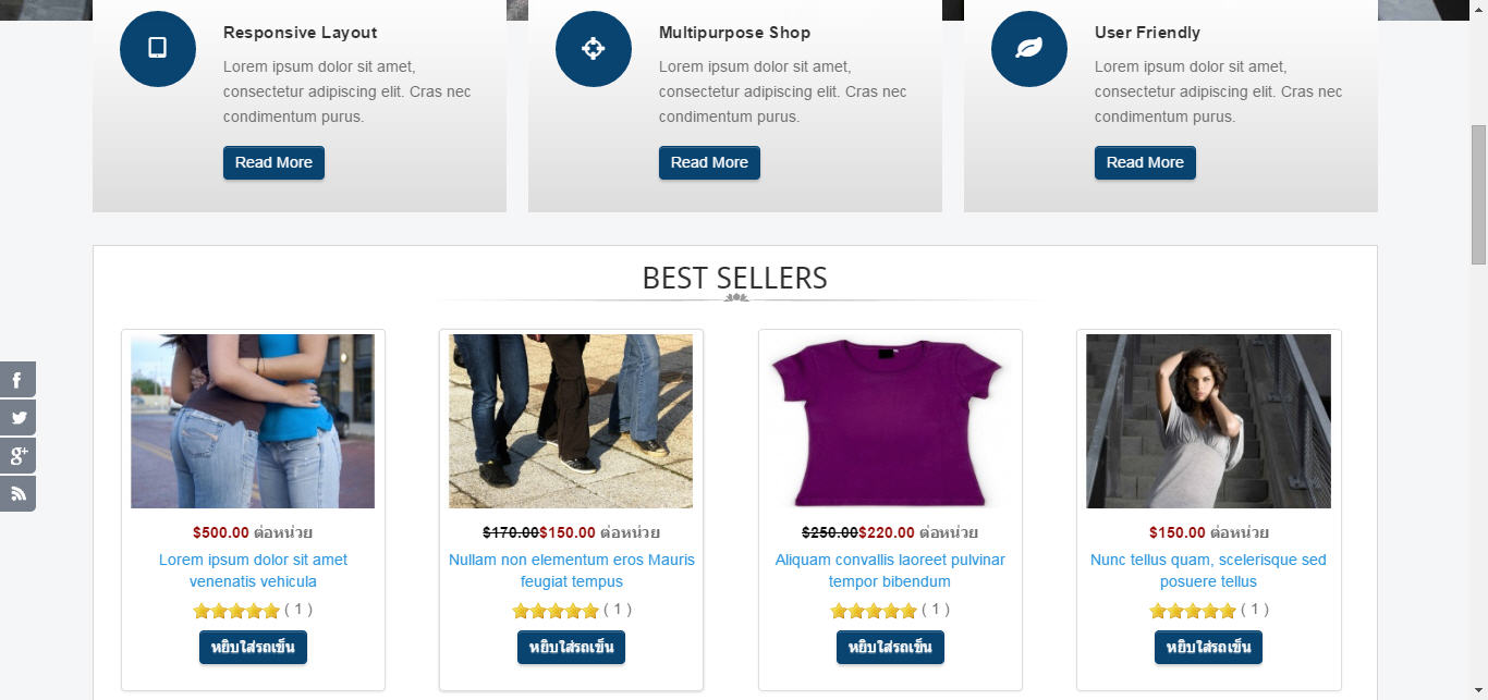

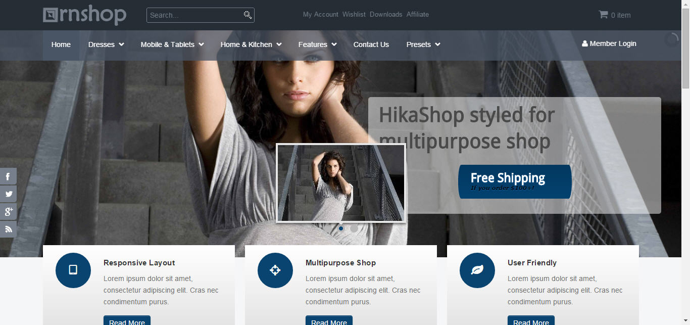

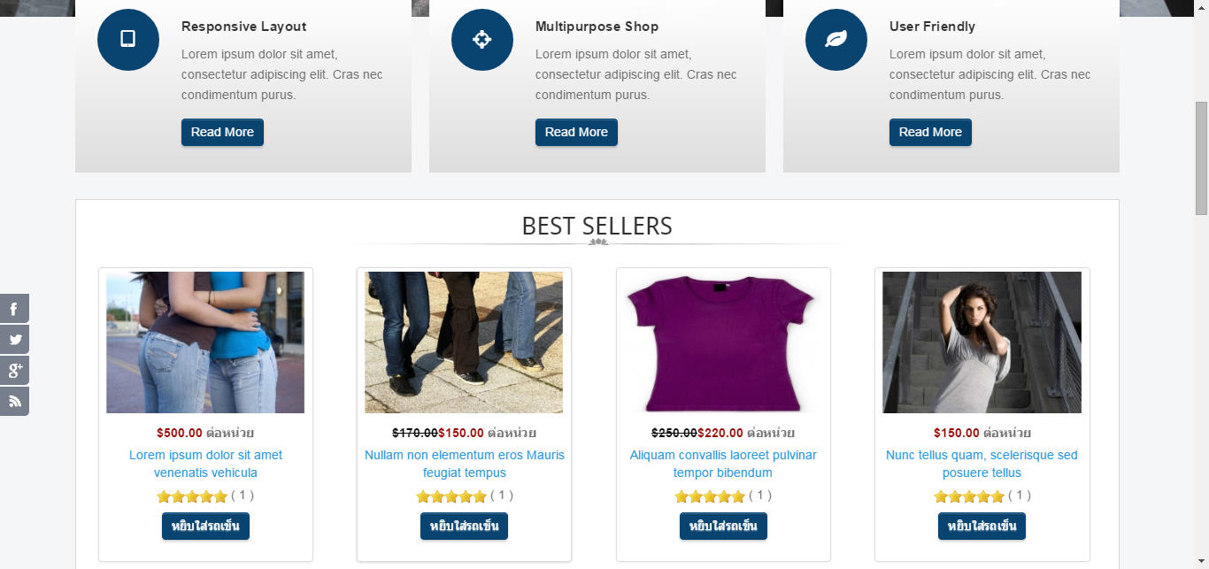

ซื้อเทมเพลตของ hikashop ตัว rnshop ซึ่งตัวอย่างรายการสินค้าบางตัวมีราคาส่วนลดด้วย โดยที่ลดราคาจะมีขีดฆ่าราคาเดิม แล้วแสดงราคาใหม่ที่ลดแล้วขึ้นมา แต่พอสร้างรายการสินค้าจริงๆ มันไม่สามารถแสดงราคาที่มีขีดฆ่า ต้องทำอย่างไร ขอวิธีด้วยค่ะ หรือถ้าใน hikashop เวอร์ชั่นไหนมีคุณสมบัตินี้ ช่วยแนะนำด้วยค่ะ
Buy the template hikashop rnshop which samples of some products with a discount price. The discount will be crossed out the original price. Then at discounted prices up. But really create item It can not show the price with a strikeout. What to do How well or if the hikashop version you have this feature. Help me

ปล.จากภาพที่แนบไฟล์มาให้ ต้นฉบับเทมเพลตที่ซื้อมาแสดงราคาส่วนลดที่มีลักษณะขีดที่ราคาปกติ พร้อมทั้งแสดงราคาส่วนลดใหม่เป็นสีแดง
ซึ่งเทมเพลตนี้ซื้อมาใช้งานกับ 2 เว็บค่ะ แต่พอทำจริงๆ ไม่มีให้กำหนดค่าแบบที่ตัวอย่างเทมเพลตมีมาให้

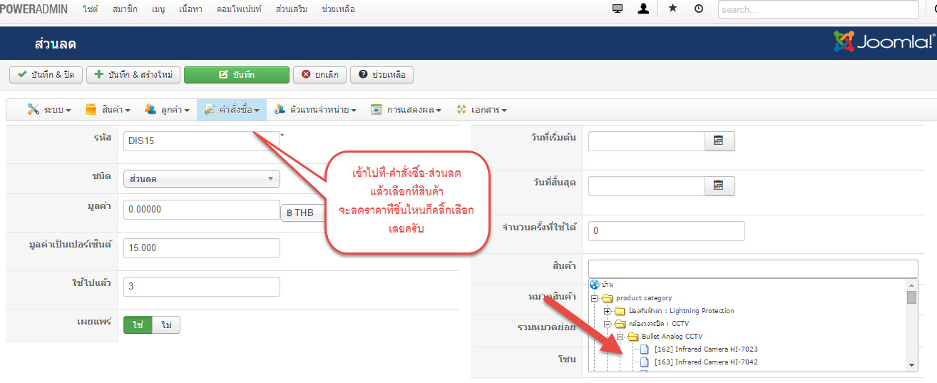

11 years 5 months ago #196934

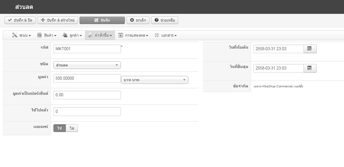

พอดีพึ่งหัดเล่นในหัวข้อนี้ครับตามรูปน่าจะเป็นทางออกของปัญหานี้ได้นะครับผม....ส่วนผมตอนนี้ยังตั้งค่าภาษีไม่ได้เลยครับ...555
หากทราบรบกวนช่วยผมด้วยนะครับขอบคุณครับผม

11 years 5 months ago #197023
สวัสดีค่ะ
คุณ Tassanai ขอบคุณที่ตอบมาให้ค่ะ แต่ของหน้าจัดการ kihashop ของดิฉันมันไม่มีช่องให้จัดการกับสินค้าค่ะ ดูตามภาพที่ส่งไปน่ะค่ะ มันเลยทำไม่ได้
ที่ใช้งานเป็นเวอร์ชั่น start ค่ะ ฟรี ไม่ได้เสียเงิน ของคุณเป็นเวอชั่นไหนค่ะ

11 years 5 months ago #197036
ด้วยความยินดีครับพอรนิดหน่อยก็ช่วยๆกันครับ
อาจจะเป็นข้อจำกัดหากใช้รุ่น free นะครับจากที่ดูจากรูป ผมใช้รุ่น Business อยู่ครับเลยอาจจะมีฟังก์ชั่นนี้
ลองตั้งค่าส่วนมากกว่าหนึ่งแล้วลองเลือกใช้ดูซิครับจะได้ไหม หรือท่านใดแก้ไขเรื่องนี้ได้ช่วยกันหน่อยนะครับ

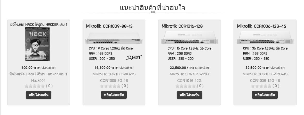

ก่อนอื่นขอบคุณค่ะสำหรับข้อมูล แต่บอกตรงๆ ไม่เข้าใจ ทำตามไม่เป็นค่ะ ถ้าจับเป็นภาพบอกมาด้วย จะดีมากค่ะ
ตอนนี้เลยแก้ปัญหาด้วยการทำเป็นภาพ ตามรูปค่ะ

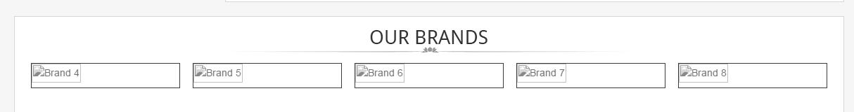

  • Posts: 11
11 years 5 months ago #197212
เจ้าของเทมเพลต rnshop ช่วยด้วย
อยากเปลี่ยนให้ตำแหน่ง OUR Brands แสดงภาพตามที่เราสร้างใหม่ ต้องทำอย่างไร
ทำการเปลี่ยนภาพในส่วนของ rn>brand ภาพก็ไม่ยอมแสดงผล มึนไปหมดแล้วค่ะ
แก้ยากจังเทมเพลตตัวนี้
ขอความอนุเคราะห์ค่ะ

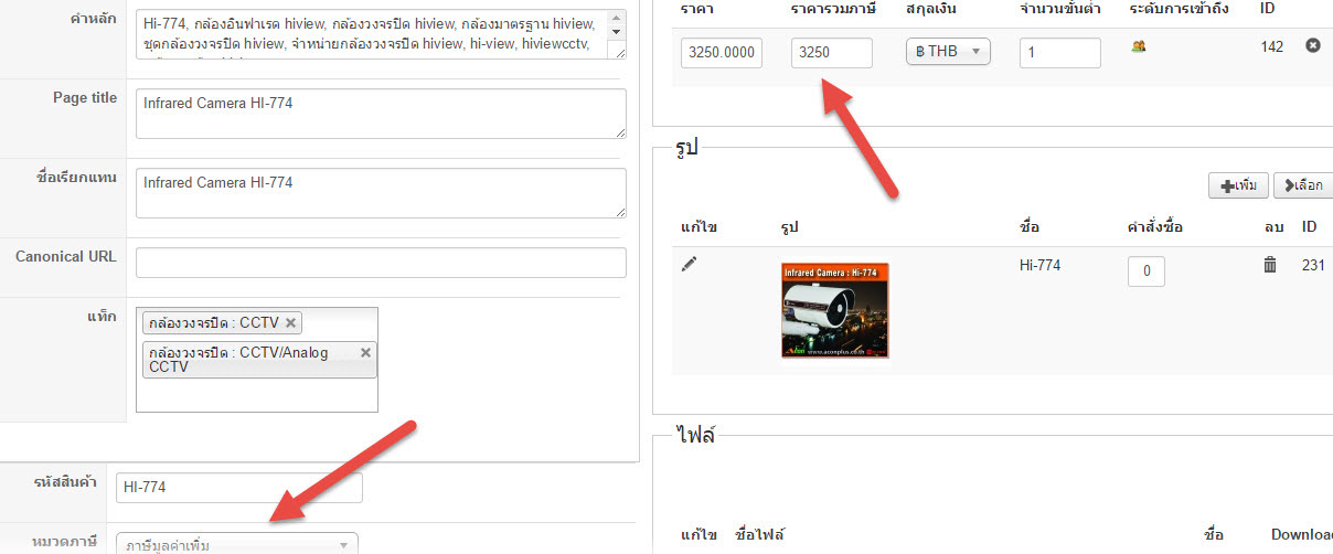

ขอบคุณมากครับคุณ sopins ทีสอบถามถึงปัญหาของผม และต้องการช่วยเหลือครับ คือแบบนี้ครับ
ช่อง ราคารวมภาษี แสดงตัวเลขเดี๋ยวกับช่อง ราคา ทั้งๆที่ผมกำหนดค่าภาษีเรียบร้อยแล้ว ไม่รู้ไว่าไปผิดพลาดในขั้นตอนไหนรบกวนด้วยนะครับตามรูปเลยครับ รบกวนท่านสมาชิกผู้ใช้ท่านอื่นๆด้วยนะครับผม

แต่อยากถามเพิ่มค่ะ ตัวเทมเพต rnshop ที่ใช้งาน ตรงตำแหน่งด้านล่างที่แสดงส่วนของภาพในหมวด brand ได้เปลี่ยนภาพใหม่แล้ว แต่พอจะแก้ไขใหม่มันไม่ยอมเปลี่ยนค่าให้ อันนี้ต้องดูที่ตัวเทมเพลต หรือ server ค่ะ
