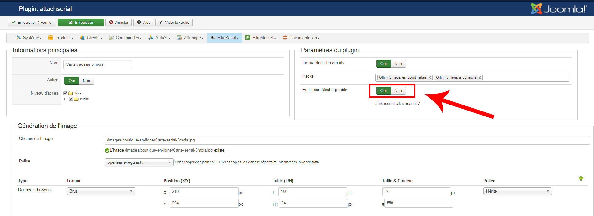

un problème de pièce jointe manquante est arrivé alors que je n'ai pas changé la config et que tout allait bien avant.
voici la config de l'attach serial exemple
le serial est bien généré et envoyé dans le mail de confirmation de commande, mais la carte cadeau n'est plus en pièce jointe.

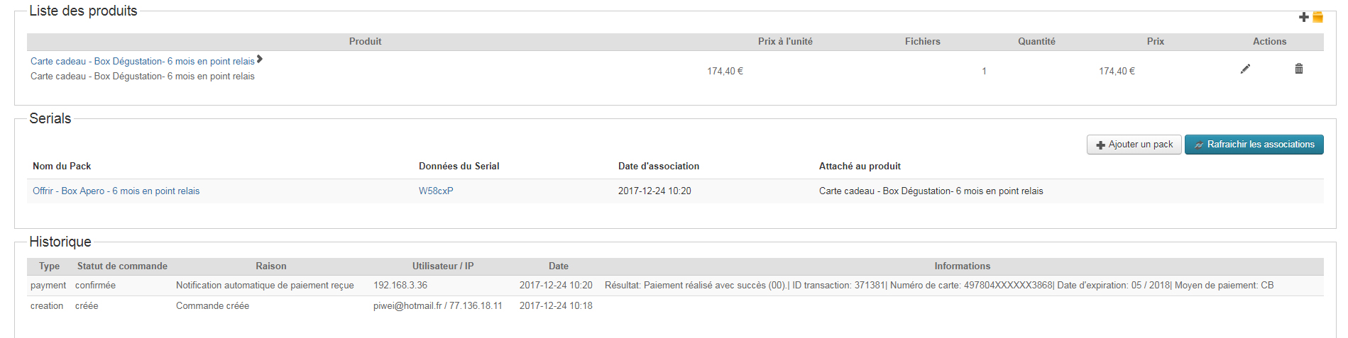

hikaserial 1.10.4 toutes les versions sont compatibles entre elles et avec le joomla 3.6.5, rien n'est mis à jour à cause de Seblod.

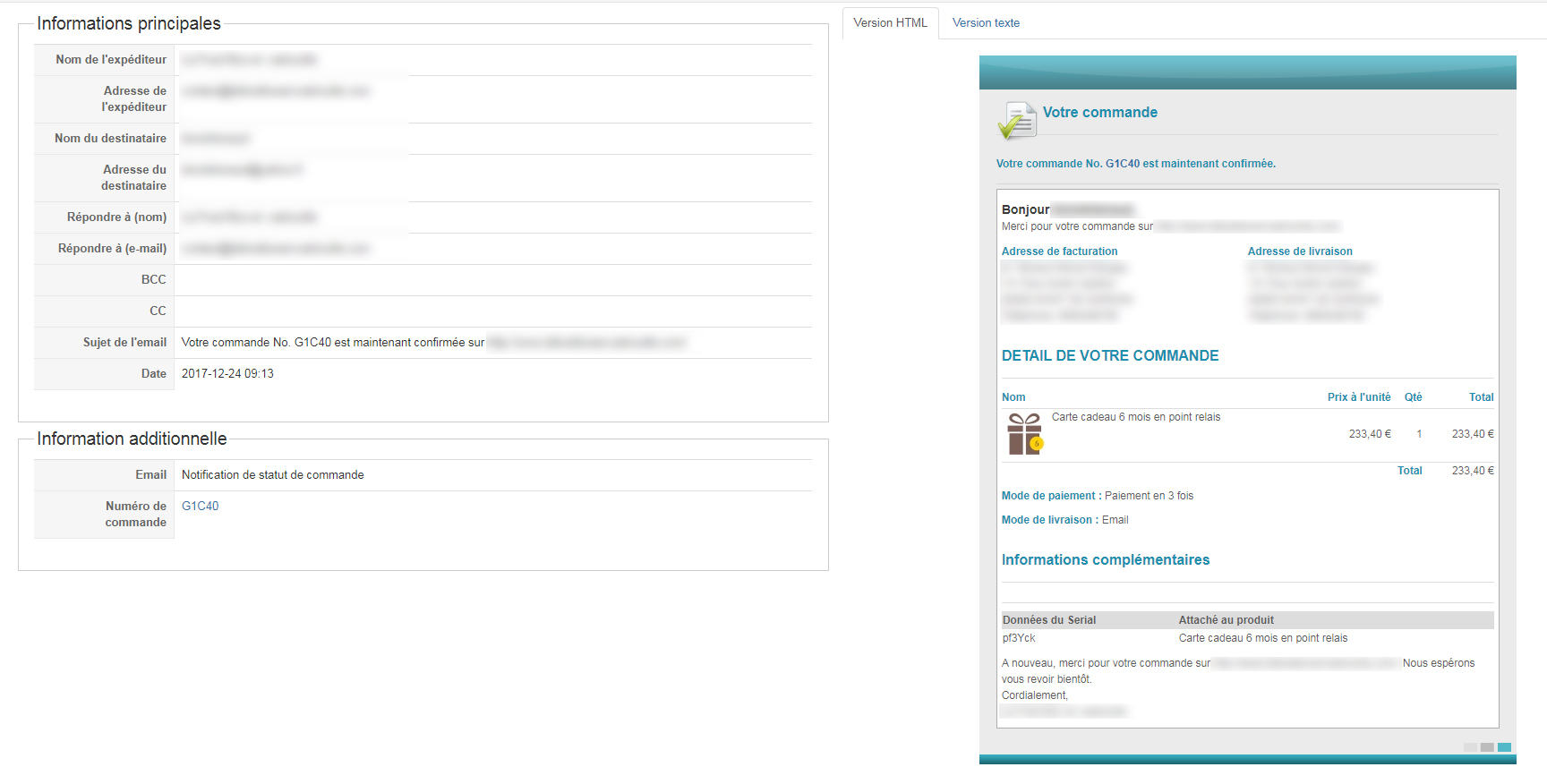

Voici la capture d'écran d'une commande :
A savoir que le problème est le même pour chaque produits / pack ou mode de paiement.
Tout est bien généré au niveau du serial c'est pour ca que j'ai pensé à un souci avec le plugin attach serial, mais mes réglages sont les mêmes qu'avant, et ca fonctionnait très bien, j'ai juste changé des produits & leurs packs, mais repris les mêmes configs.
Cordialement

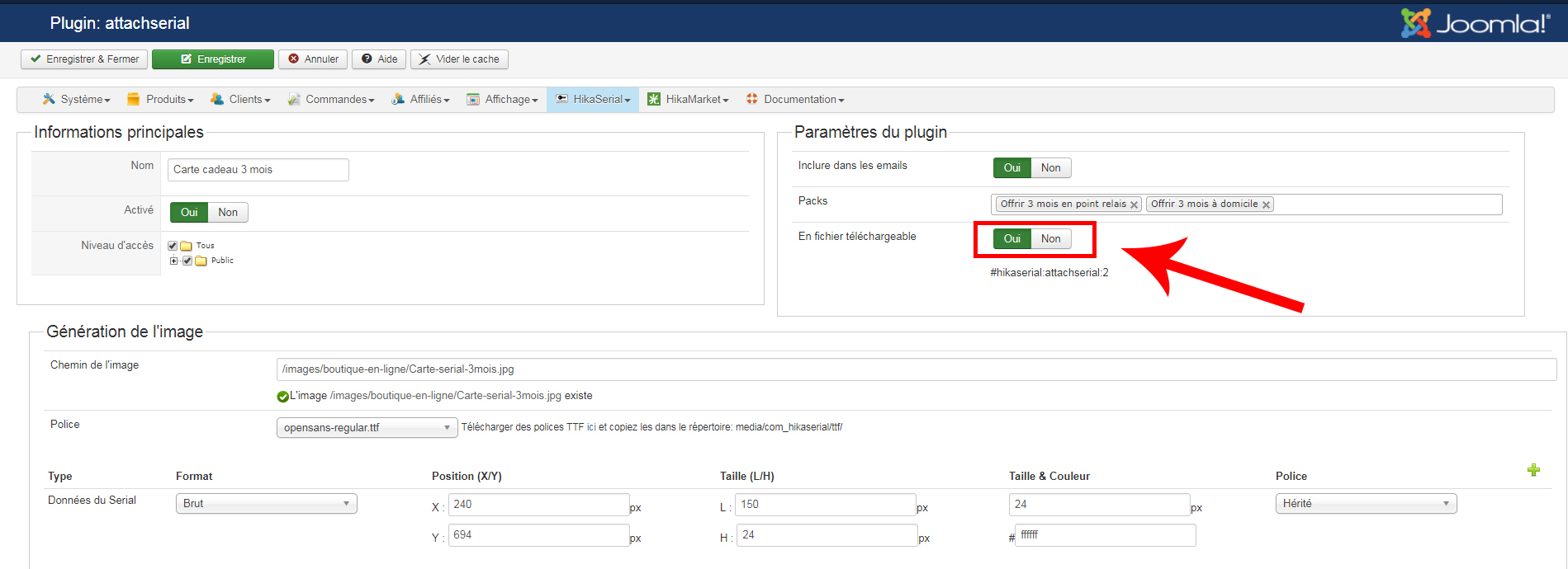

pourtant je me suis même exprimé en image dès le premier post, voici à nouveau mon image de configuration qui montre que je souhaite attacher la pièce jointe, j'ai toujours fait cette config elle ne posait pas de problème.
En revanche si ca peut aider je viens de constater une différence entre le test d'envoi d'email provenant du backend et celui provenant de hikamarket :
Mail automatique de confirmation de commande : pas de pièce jointe
Mais test envoyé du backend : pièce jointe
Mail test envoyé de Hikamarket : pas de pièce jointe
La pièce jointe arrive bien dans un cas sur trois, ce qui montre bien que ma config est bonne, et que le problème vient d’ailleurs. Avez vous un indice assez clair ?
Cordialement

Que vous ayez l'option "attach as download" d'activé est une chose, mais si vous n'avez pas configuré de fichier pour vos produits, l'option ne va pas servir à grand chose.
Et d'après votre capture :
Nous ne pouvons pas voir de fichier téléchargeable au niveau des produits.
D'où mes interrogation et questions.
Si on regarde plus attentivement la capture d'écran, on remarque que la validation de la commande a été fait par une adresse IP locale.
On peut se demander alors comment la commande est confirmée et si la méthode de confirmation n'est pas une source du problème.
Pourtant il y en existe bien un, visible sur le screen shot de la config attach serial, et prouvé par l'envoi de ce fichier lors des tests mail du backend.
Les méthodes de confirmation n'ont pas changé depuis la création du site et beaucoup de commandes ont été passées sans souci avant.

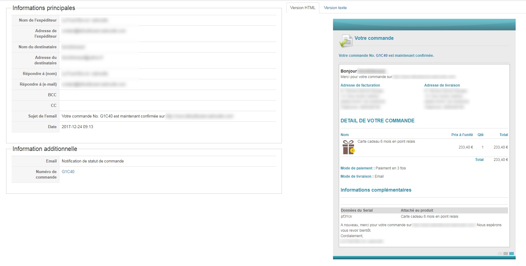

Pour ce qui est du contenu de l'email il est classique, même le template n'est pas modifié, comme le montre le screen shot tiré de l'historique des emails. Par contre je ne vois pas ou trouver de namekey.

8 years 7 months ago #285300
Vous confondez le "serial" avec les fichiers téléchargeable des produits.
CF : www.hikashop.com/support/documentation/2...uct-form.html#images
Si nous ne parlons pas de la même chose, la communication va être d'autant plus compliquée.
Pour ce qui est du "namekey", il est affiché en mode traduit sur votre capture : "notification de statut de commande".
Il reste encore un test à effectuer afin de comprendre un peu plus sur le soucis : Il faut prendre une commande de test et la valider dans le backend (via l'édition de commande) et de cocher la case "notify customer".

8 years 7 months ago #285375
Je parlais bien de la pièce jointe dans mon appellation "fichier téléchargeable" et non de l'image du produit, c'est pour cela que je parlais du screen shot de la config attach serial :

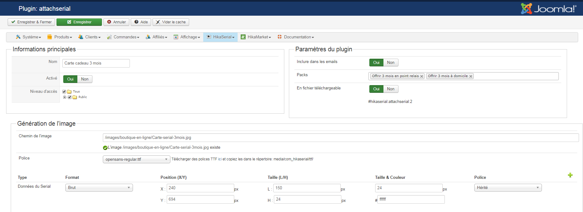

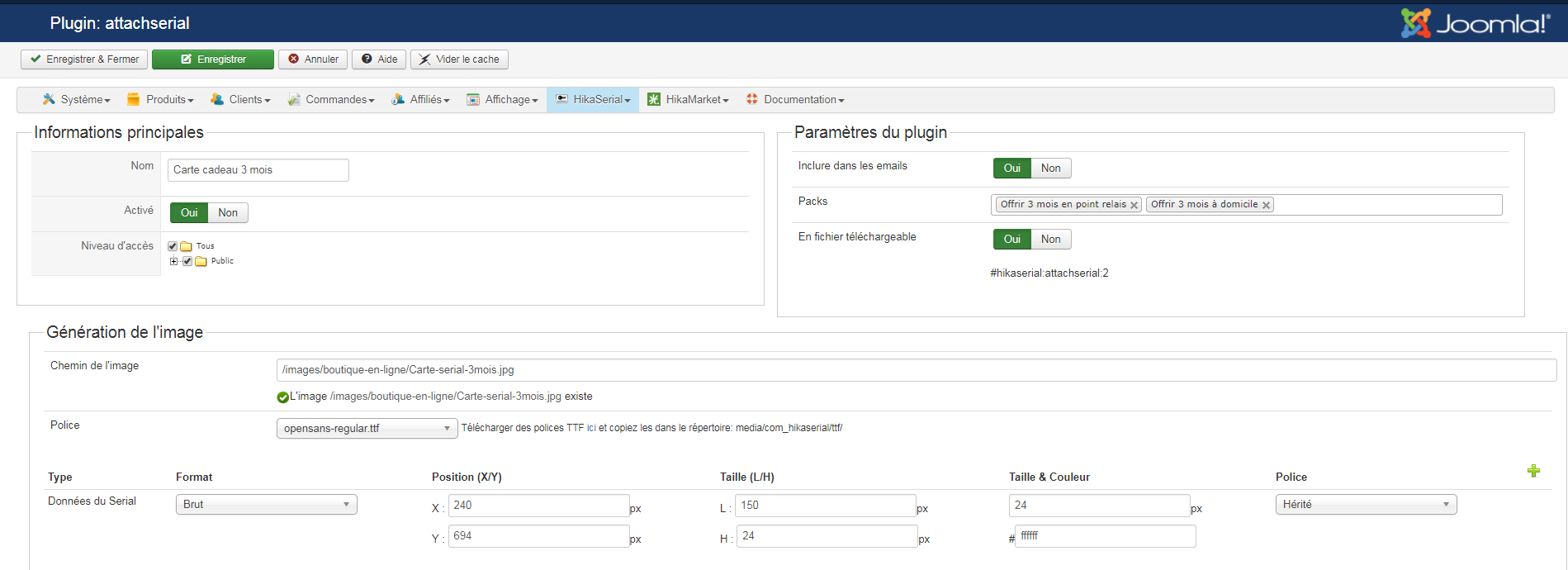

J'ai effectué le test demandé, j'ai créé en tant que client une commande de carte cadeau puis allé jusqu'au paiement, sans payer, elle était donc dans l’état "créée" dans la backend, et je l'ai confirmée manuellement avec notification de client, ce qui m'étonne c'est que j'ai bien reçu la carte cadeau en pièce jointe, alors que plusieurs clients ont récemment déclarés qu'il manquait la pièce jointe, ils ont même transféré leur mails à mon client (propriétaire du site) pour le prouver.
La seule chose que j'ai changé depuis que j'ai commencé à chercher la cause du problème c'est l'option "Force download of the image" qui était sur "no" et passée en "yes", ca serait étonnant que ca ai changé quelque chose vu que ca fonctionnait avant Noel sans cette option.
Par contre l'envoi de l'email de commande via Hikamarket ne joint toujours pas la carte cadeau en pièce jointe alors qu'il le faisait très bien avant Noel aussi.
Cordialement
