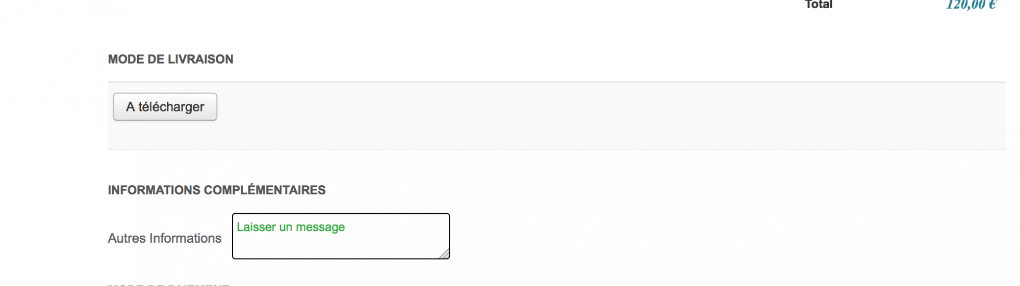

1- lors du check out de ce bon il faut obligatoirement choisir le mode de livraison (cf.checkout.png) ce qui semble illogique pour un produit virtuel. Possible d'éviter cela ?

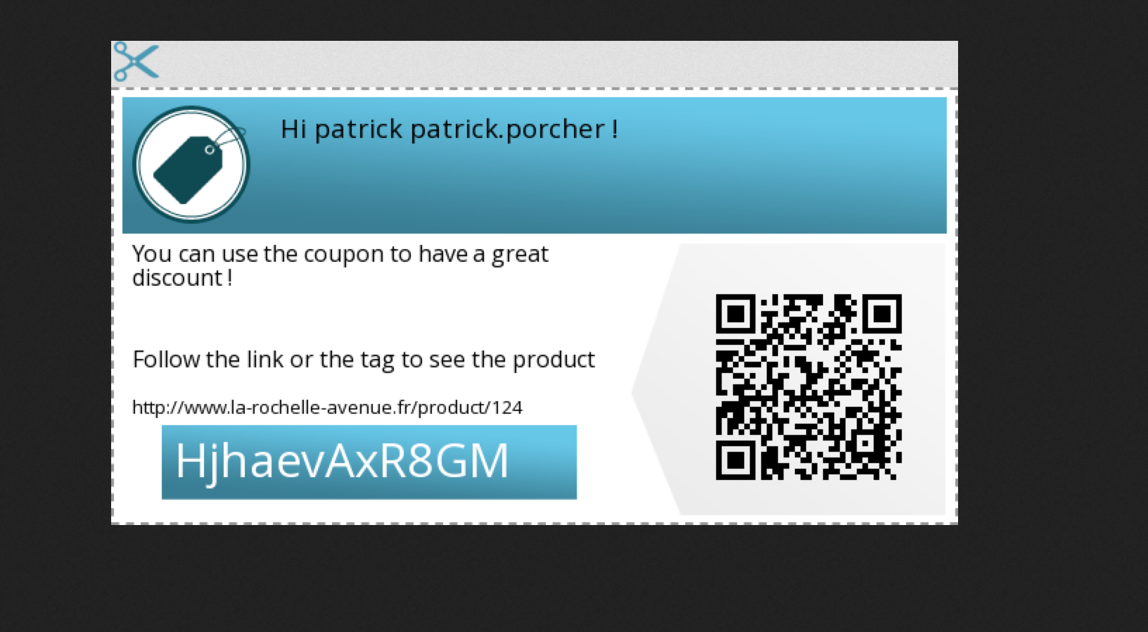

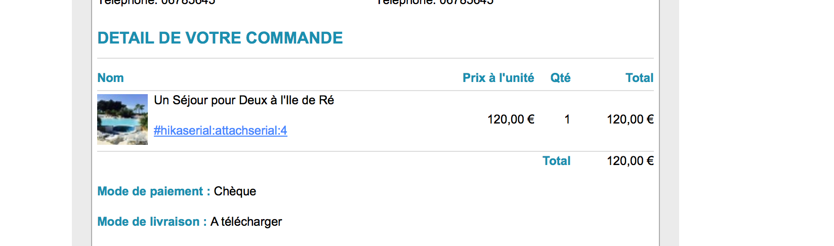

2- A la reception du mail de confirmation du client le nom de fichier #hikaserial.... apparait (cf.mail.png) Là je n'ai pas trouvé l'astuce pour avoir le nom du produit. D'autre part lorsque le client click sur ce lien le bon apparait dans une popup (cf QRCode.png) avec une indication d'un lien mais ce lien ne fonctionne pas. Normal ?

1. Le plus simple est de donner un poids au produit livrable et de ne pas en donner pour les produits à télécharger.
Ainsi vous pouvez déactiver l'option "force shipping regarless of weight" et ainsi ne gérer la livraison que lorsque la commande possède un poids.
2. Quand vous avez ajouté le fichier au produit, vous avez donné un "file path" (#hikaserial:attachserial:4) permettant à HikaSerial (et au plugin attachserial) et gérer le téléchargement de ce fichier.
Par contre, vous pouvez spécifier un nom à ce fichier, dans le cas ou ce nom est vide, HikaShop affiche le nom du fichier.
Pour ce qui est du lien affiché dans l'email, vous pouvez personnalisé cela en fonction de votre site ; afin de fournir un lien valide vers la fiche produit ; ou afficher totalement autre chose.
C'est principalement en fonction de ce que vous souhaitez afficher dans l'image (et le QRCode).
