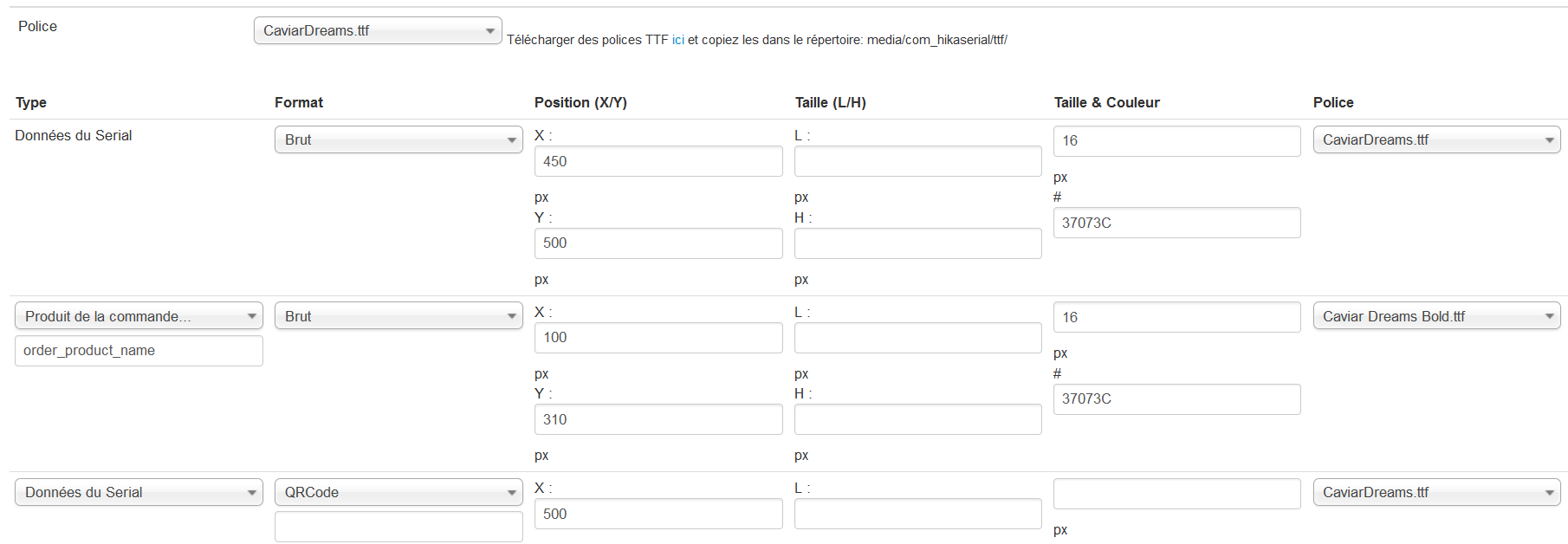

Bien que j'ai mis dans ttf les fichiers de la police Caviar Dream et que j'ai forcé la police Caviar Dream pour la pluspart de mes champs ce n'est pas la police qui s'affiche.
Que faire?

Il faut re-sauvegarder votre configuration du plugin attachserial.
C'est au niveau de la sauvegarde de la police de caractère que le problème survient.
