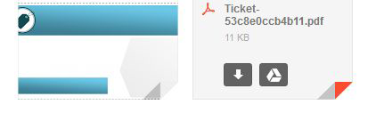

2 - Je reçois 2 pieces jointes dans l'email. Le QR code est détaché de l'image. (voir pièce jointe)

Au niveau des deux pièces jointes, je ne sais pas ce qu'est le PDF mais il n'est logiquement pas ajouté par le plugin "attach serial" qui ne fait que des images (jpeg, png). Il ne peux donc pas faire de PDF.
Vous utilisez le template de coupon par défaut d'HikaSerial, vous pouvez donc utiliser la configuration donnée dans l'exmple d'attach serial afin d'avoir un QRcode placé au bon endroit ainsi qu'un peu de texte.

Pour intégrer le QRcode directement dans l'email, il faudrait modifier un peu le plugin "attach serial" afin que l'image soit ajoutée non pas en tant que pièce jointe mais en tant qu'image intégrée. A ce moment là il sera possible de placer un tag spécial dans l'email d'HikaShop (via la vue HikaSerial) pour afficher le QRCode.
C'est quelque chose qui est faisable mais cela demande des compétences en développement/PHP .
