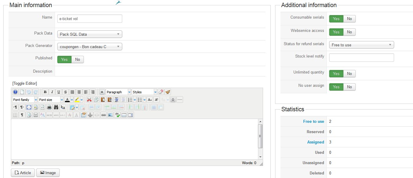

Ci joint certains de mes paramétrages :

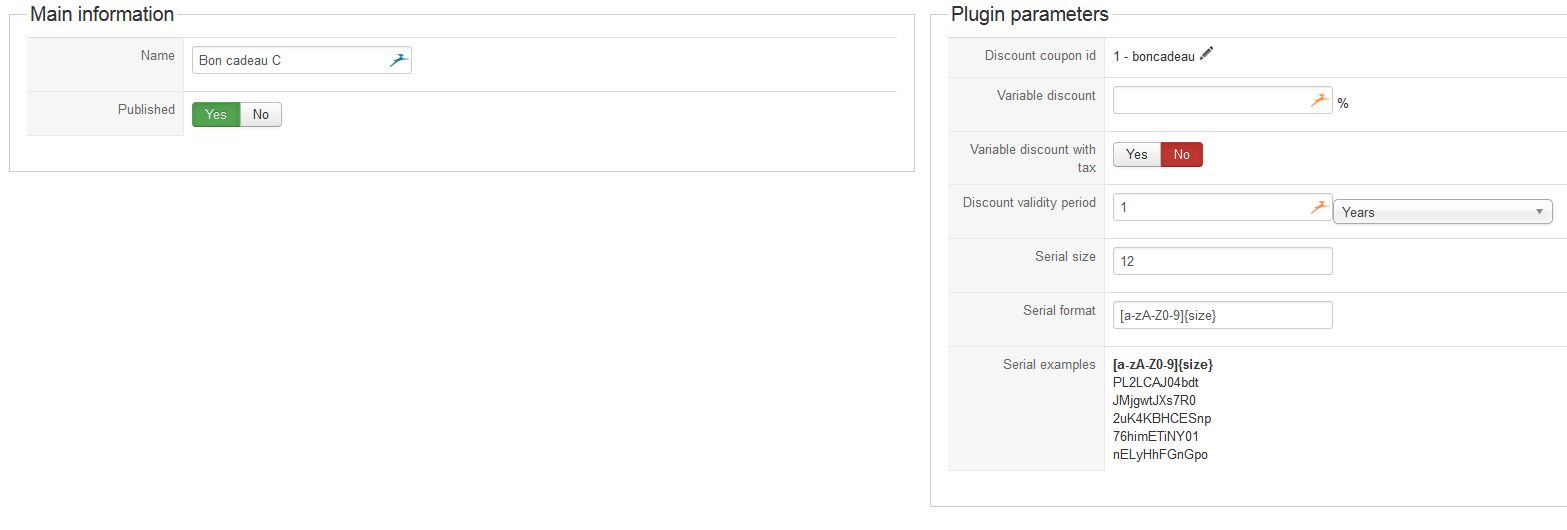

Je viens de tester le plugin custom (encore merci).
J'ai gardé mes config d'origine et créé un générateur custom que j'ai rattaché à mes packs.
D'après ce que je vois, je n'ai plus besoin de générer des sérial, cela se fait tout seul (ça c'est cool).
Mais, voilà, 2 choses :

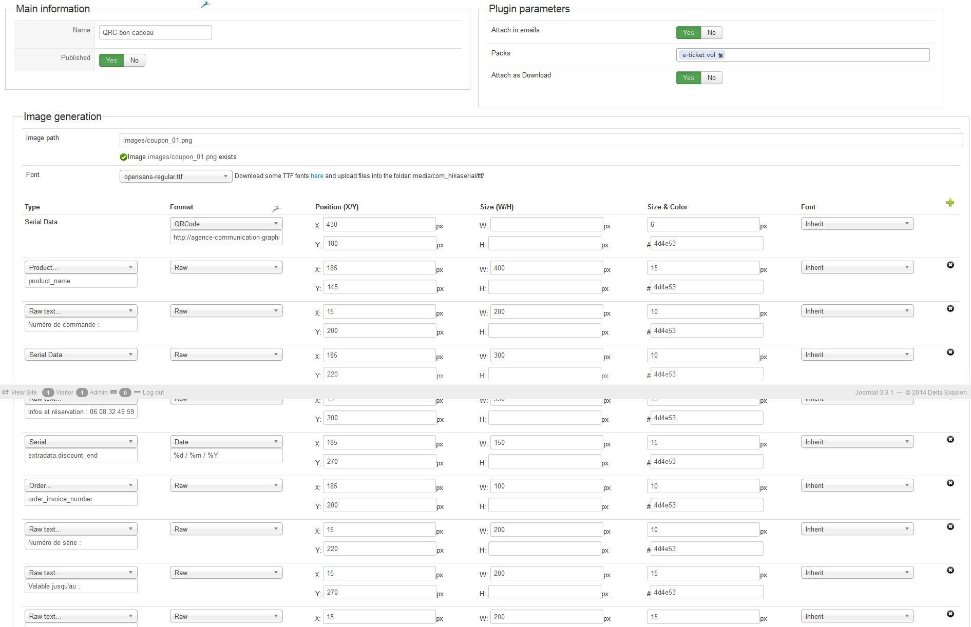

1 - Une fois mon générateur créé, je ne peux plus l'éditer, car lorsque je clique dessus, j'ai ça :
2 - Lorsque je scan le QRcode sur mon phone, je ne suis toujours pas redirigé vers la page de validation.
QRCode configuré dans le attach sérial avec l'adresse : http://monsite/valserial (le menu vers cette page ayant été créé).
  • Posts: 26384
  • Thank you received: 4077
12 years 1 month ago #165668
1 - Le plus simple va être de désinstaller le plugin (il semblerait qu'il y a une erreur PHP, d'ou votre screenshot) et de mettre à jour HikaSerial.

2 - La configuration de votre QRcode n'est pas bonne.
Vous ne devez pas utiliser le premier champs "Serial data", mais faire un champs de type "dynamic text".
La zone ou vous avez entré votre url est la zone de configuration pour les paramètres du QRCode et non le text à afficher.
