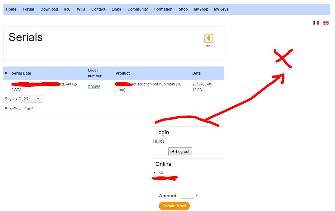

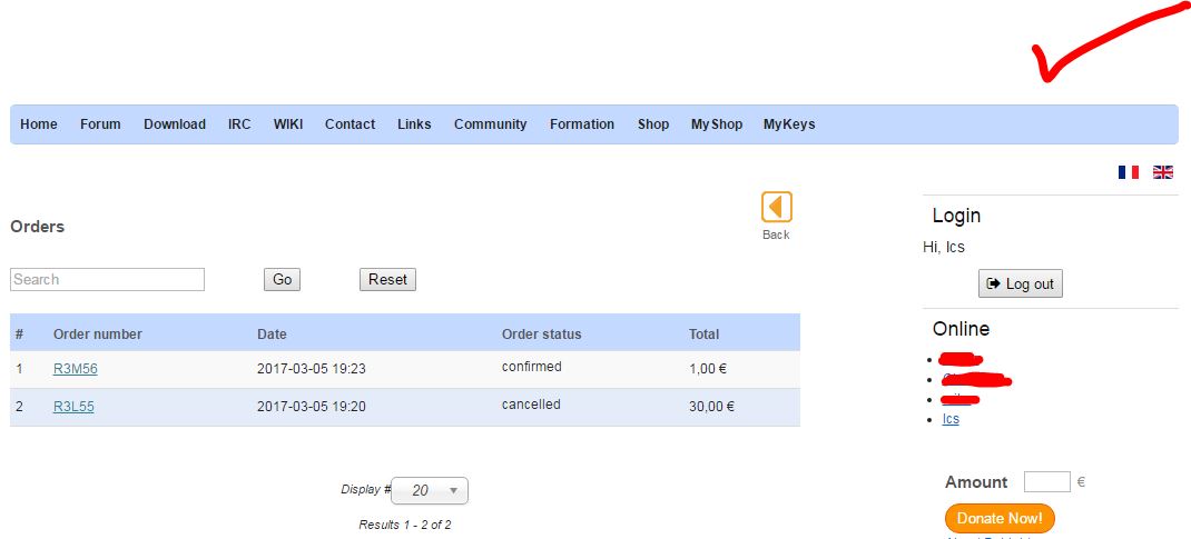

Lorsqu'on créé un menu pour afficher les serials de l'utilisateur (index.php?option=com_hikaserial&view=serial&layout=listing ), la position "side" (right) passe à la ligne. Cela doit être un pb de float sur une div mais je n'arrive pas à le trouver. Tous les autres affichages (liste des commandes, produits, panier, checkout, etc...) ne "cassent" pas la position "side".
Pouvez-vous reproduire le problème ? Me donner une piste ?
