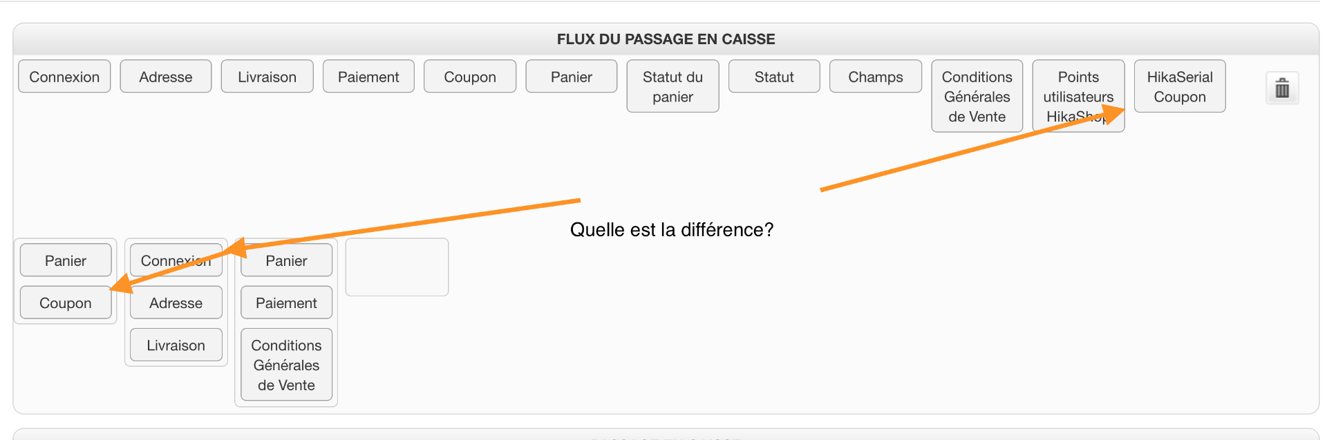

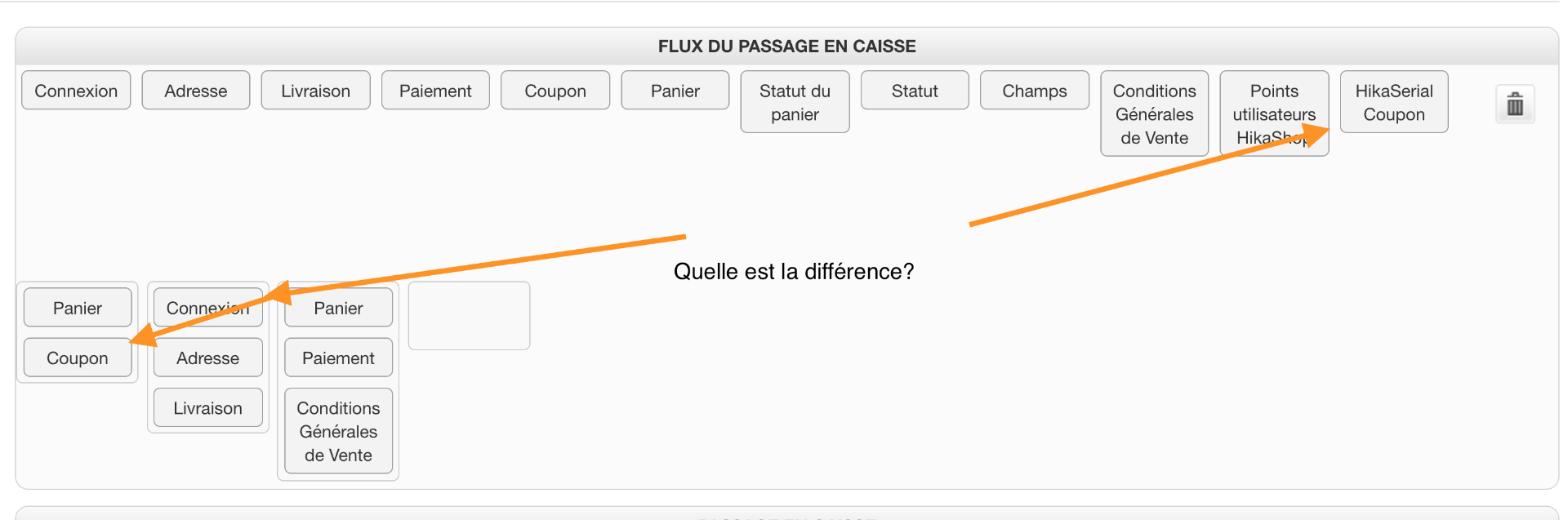

je viens de voir dans les configurations du passage à la caisse un onglet Hikserial coupon.
Actuellement, j'utilise le coupon de Hikashop, mais nous aurons besoins de créer des lots de coupons. Nous le ferons avec Hikaserial, mais nous aimerions que nos coupons existants de Hikashop restent valides. Est-ce que les coupons créés par Hikaserial seront effectif avec l'option Coupon de Hikashop ou si je dois utiliser obligatoirement Hikaserial coupons?

Le module "HikaSerial Coupon" permet d'utiliser un coupon HikaShop mais également de faire la consommation d'un serial.
Cela est pratique pour l'utilisation de serials utilisant le "product add consumer" plugin.

Mon objectif est de créer des coupons en série qui seront utilisables seulement une fois chacun. Je n'ai pas besoin d'autre option. Me recommandez-vous d'utiliser le module Hikaserial coupon ou si le module coupon de Hikashop suffit ?
En bref, est-ce que je peux utiliser le module de coupon de Hiksahop dans mon passage à la caisse pour les coupons créés avec Hikaserial?

Donc vous n'avez pas besoin du module d'HikaSerial et vous souhaitez utiliser des coupons HikaShop classiques.
Par contre, avec HikaSerial et le "coupon generator" vous allez pouvoir générer une grosse quantité de coupons HikaShop.
