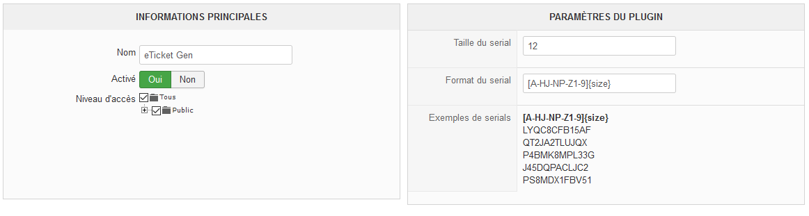

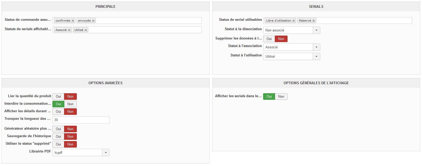

Je ne parviens pas à envoyer le mail de confirmation de commande avec en pièce jointe le document généré par le plugin PDF Serial.
Tout le processus de commande se déroule bien, aucun message d'erreur, les serial sont générés, mais aucun mail à l'horizon. Quand je regarde les log du serveur je n'ai aucune erreur, quand je regarde les log des mails je voit seulement le mail envoyé à l'administrateur mais aucun pour le client.
Voici quelque capture d'écran de ma configuration, s'il y a besoin d'un accès au serveur et/ou au site, suffit de demander.

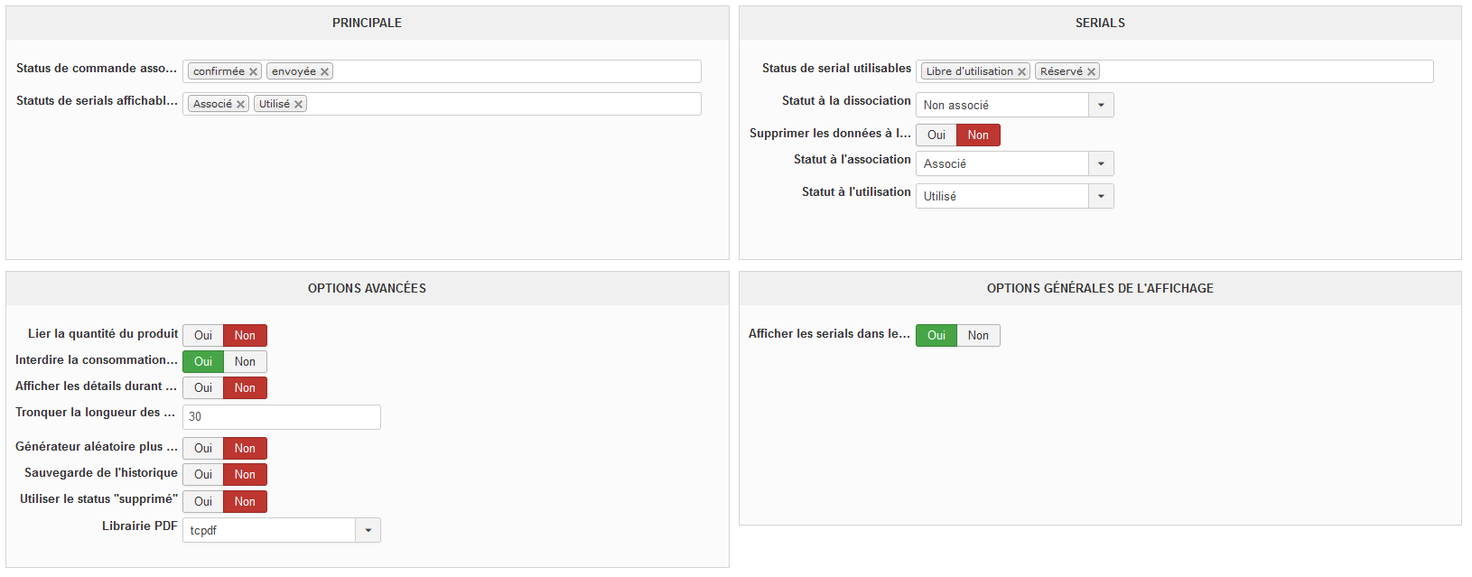

La configuration générale

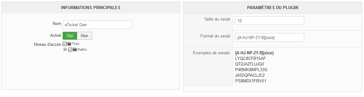

Le plugin Random

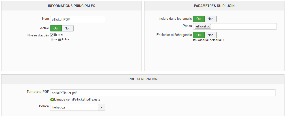

Le plugin PDFSerial

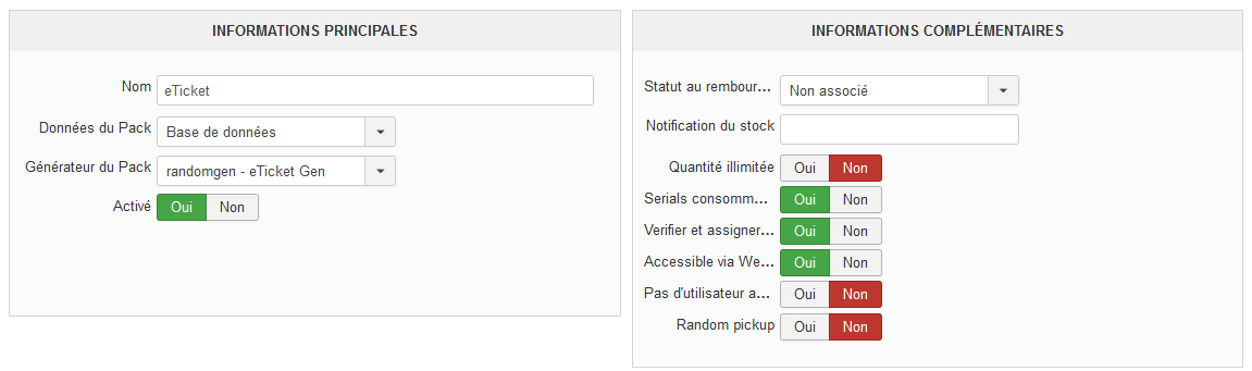

Le pack
