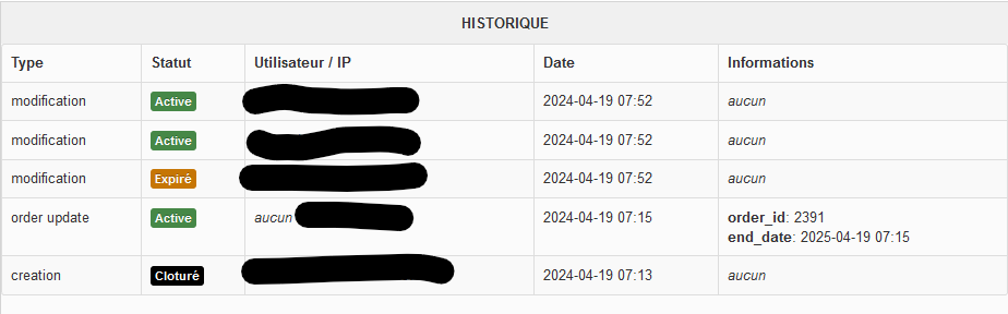

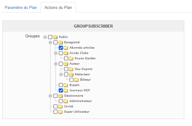

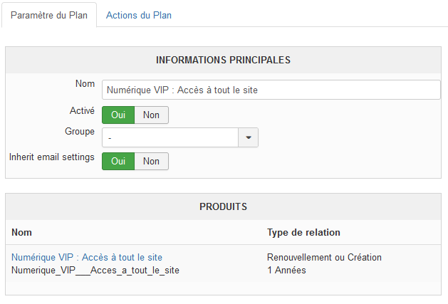

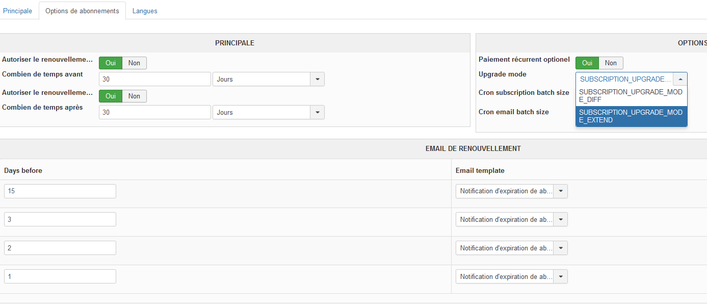

2 years 4 months ago #360476
Voici les différentes configurations :
le résultat du CRON :
HikaShop lancé le 2024-04-22 12:26
Subscription checked
(j'ai toujours mon soucis de création avec une date d'expiration à la même date que la souscription d'ailleurs, on repasse systématiquement dessus)
Merci
Last edit: 2 years 4 months ago by BridgePlus. Reason: images
  • Posts: 26386
  • Thank you received: 4078
2 years 4 months ago #360499
D'après l'historique, la souscription a été marquée comme "expirée" directement par un utilisateur ; mais l'historique indique également que celle-ci est toujours "active".
Il y a donc eu une opération manuelle pour modifier la souscription et je ne peux voir dans votre capture la date désormais configurée de l'expiration.
Merci de fournir plus de détails sur le contexte et la raison pour laquelle vous pensez que la souscription aurait du passer "expirée" par une tache CRON.
Cordialement,
