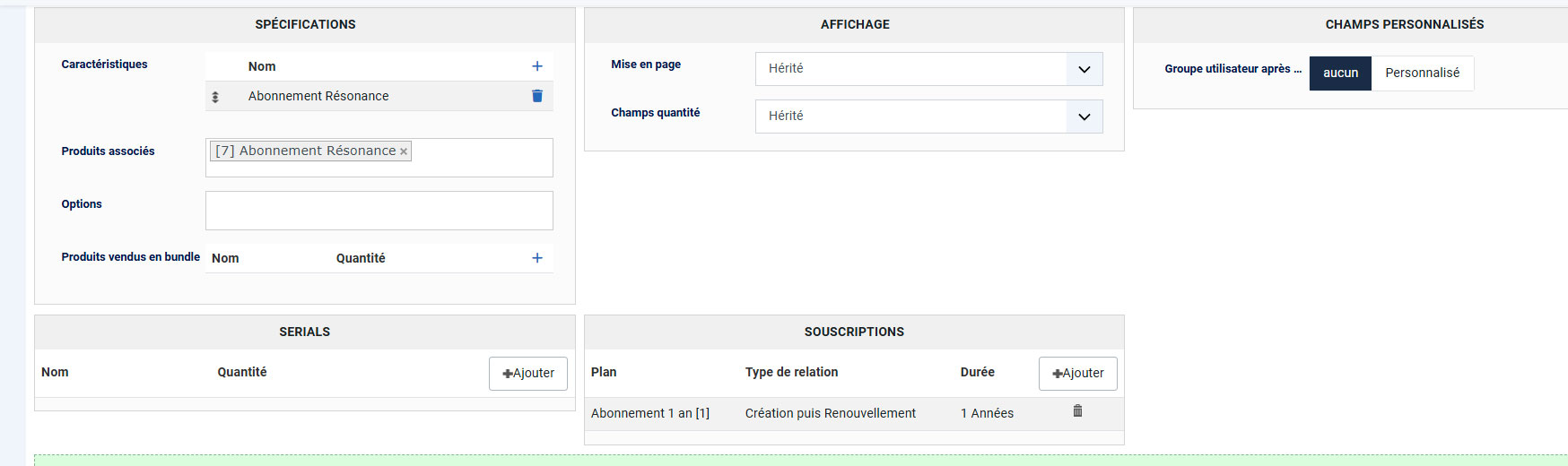

<1> Paramétrage produit abonnement : Nous gérons depuis des années des commandes d'abonnements (1 an uniquement, 1 seule formule d'abonnement, on ne peut pas faire plus simple). L'objectif est de pouvoir générer un rappel automatique avant échéance.
Compte-tenu de cet objectif nous avons choisi le "Type de relation" "Création puis renouvellement". Est-ce le bon choix, sachant que nous n'avons pas compris la différence avec le type "Renouvellement ou création".
Je joins une image.

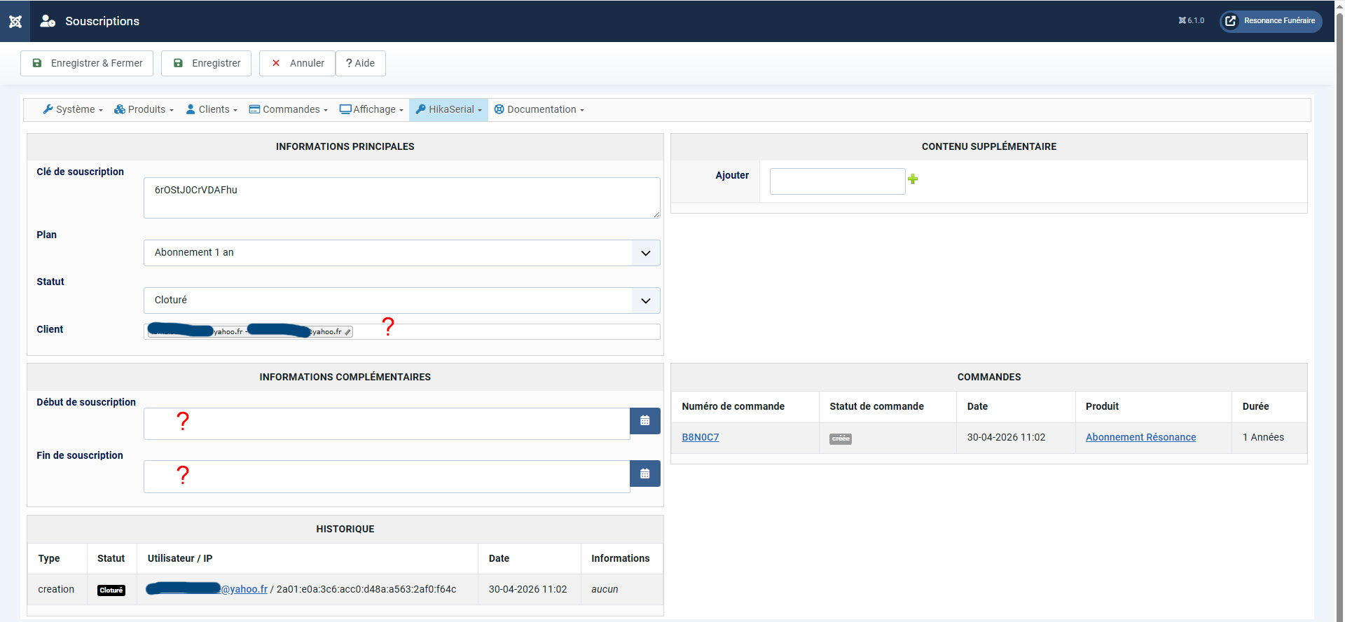

Nous avons créé une commande de notre produit actuel d'abonnement et 2 questions apparaissent en premier lieu:
<2> la souscription est associé à un statut "Cloturé" alors que la commande est simplement créée et pas encore payée. Qu'est-ce que cela signifie et où se paramètrent les statuts
<3> les dates de début et de fin de souscription ne sont pas renseignées, y-a-t-il un paramétrage à activer?

1 - La notion entre "création puis renouvellement" et "renouvellement ou création" est effectivement assez spéciale.
Il y a une explication dans la page de tutorial : www.hikashop.com/support/documentation/4...iption-tutorial.html
* Creation then Renewal will create subscription and can be use for renewal (manually or recurring).
Buying multiple products in the same order will create multiple subscriptions.
* Renewal or Creation will create subscription and can be use for renewal (manually or recurring).
Buying multiple products in the same order will create one single subscription and extend its duration.
La différence est donc surtout quand un utilisateur va acheter plusieurs produits en même temps.
2 - Le workflow de changement d'état d'une souscription est assez précis.
Afin d'éviter qu'une personne n'ai une souscription "non valide" mais dans un état lui permettant de faire un renouvellement (potentiellement moins chère) ; lors de sa création la souscription est dans un état "cloturé" qui est un état dit "final".
Seule la commande qui a créée cette souscription est capable de l'activer lors de son paiement (sa confirmation...).
Nous aurions pu effectivement ajouter un nouvel état pour ce cas d'activation ; mais j'ai préféré limiter le nombre d'états possibles.
3 - La date de démarrage est de fin est initialisée lors de l'activation de la souscription ; donc quand la commande sera confirmée.

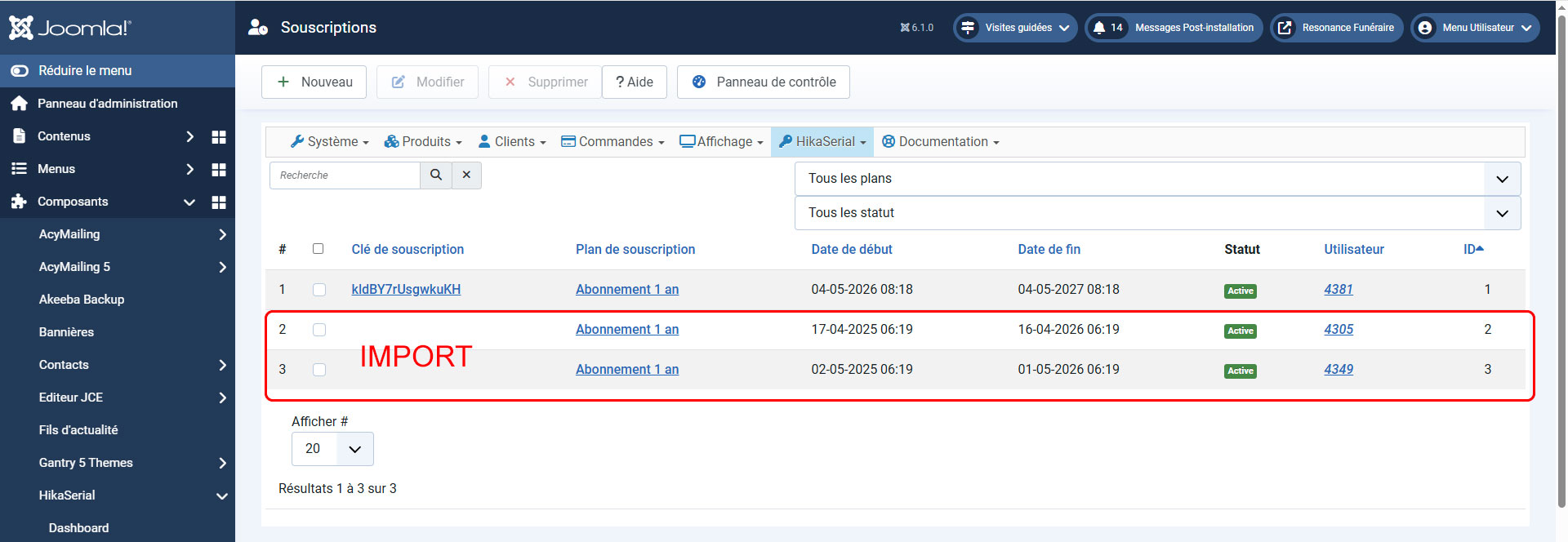

Notre problématique principale est l'initialisation des souscriptions à partir des commandes existantes d'abonnements. Nous avons une centaine de commandes d'abonnement d'1 an (donc de souscriptions). L'objectif est de déclencher les notifications de renouvellement.

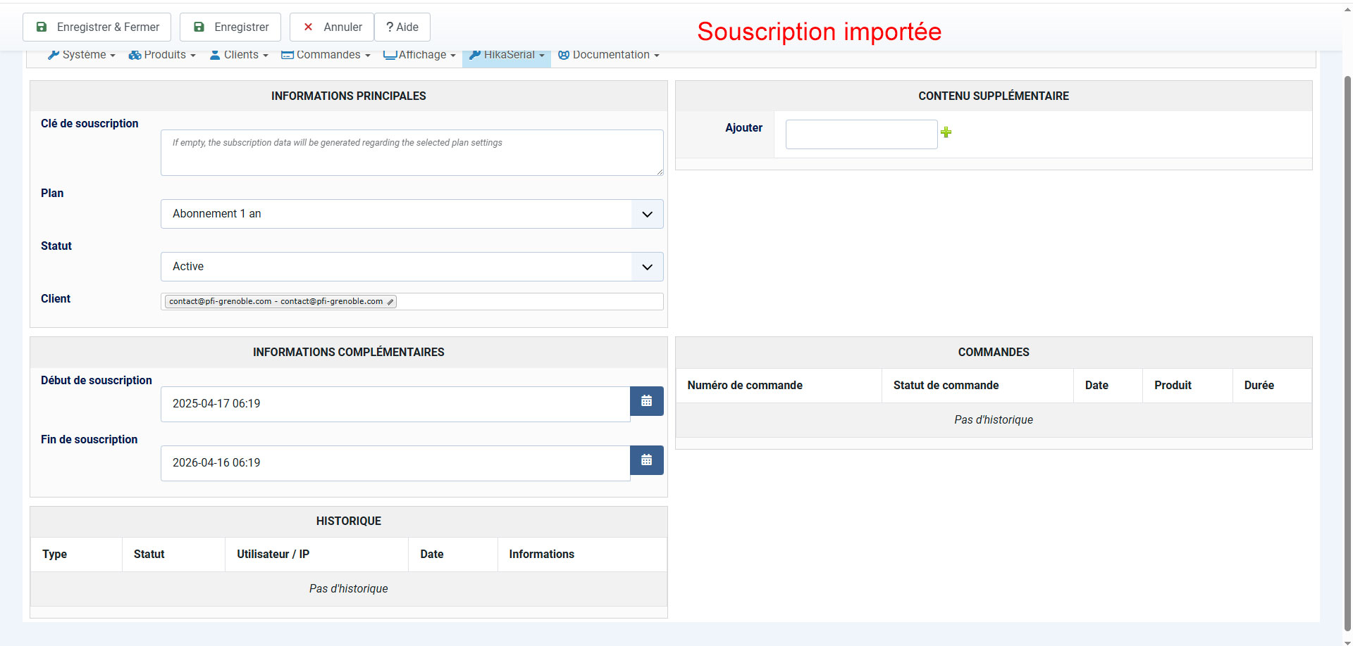

Nous avons fait un test d'import de 2 souscriptions via PHPMyadmin dans la table XXX_hikaserial_subscription.
Je joins 2 images, à partir desquelles nous avons 3 questions:
1- Est-ce qu'un import dans cette table uniquement (sans jointure avec les autres tables, les commandes notamment), permettra de déclencher les notifications de renouvellement?
2- Devons-nous obligatoirement alimenter le champ "Clé de souscription" et si oui comment?

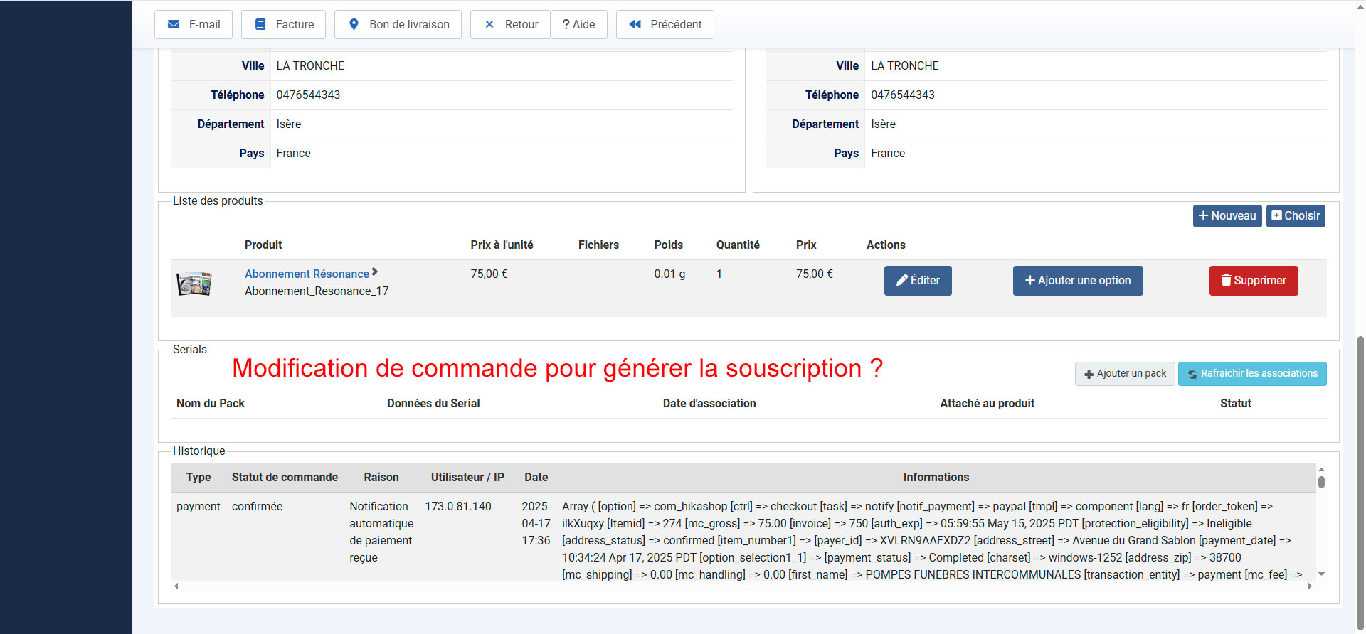

3- Dans le cas où l'import évoqué ci-dessus n'est pas recommandé, comment générer manuellement les souscriptions? Nous sommes allés en modification de commande, mais sans comprendre où, ni comment, modifier pour déclencher la souscription correspondant (cf image jointe).

Le liens avec une commande n'est pas nécessaire ; cela n'est requis que pour le renouvellement automatique puisque la commande va être en récurrence.
Si votre client a effectivement payé pour son abonnement ; vous pouvez ajouter l'identifiant de la commande dans l'import dans la table "hikaserial_order_subscription" ; mais cela va vous demander différentes informations assez complexe si vous n'êtes pas en train de traiter une commande HikaShop avec un produit lié à une souscription.
1 - Seul le "date de fin" permet d'autoriser le renouvellement et de déclencher les emails de renouvellement.
2 - Oui ; il s'agit d'un texte qui est aléatoire et qui doit être unique ; Il vous est possible de construire ce champs à partir d'éléments tels que la date, l'identifiant de l'utilisateur, etc.
3 - Il n'est pas possible d'ajouter une souscription à une commande comme peut le faire HikaSerial ; vous pouvez créer manuellement une souscription et son "serial" sera généré automatiquement. Car la commande est optionnelle pour le fonctionnement.
