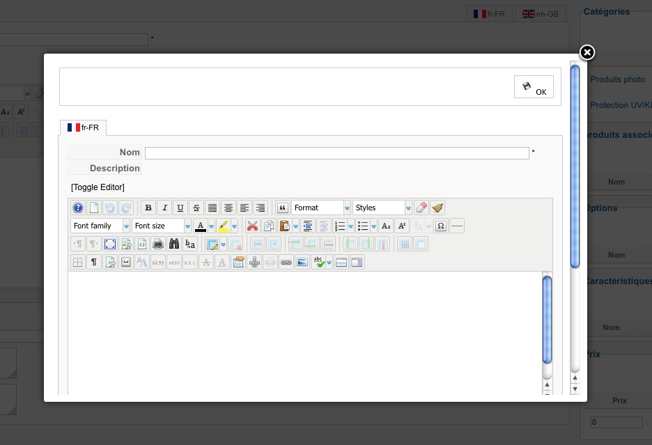

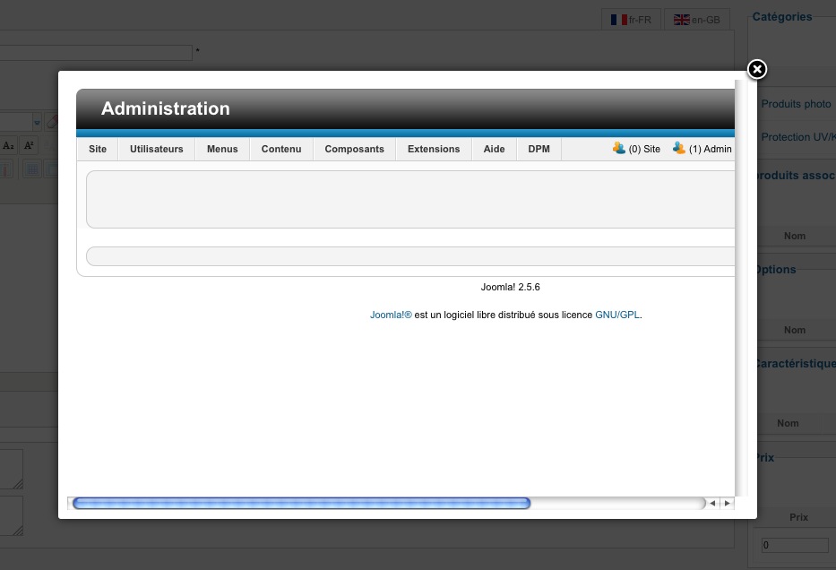

je viens d'installer falang
si je regarde dans la table de falang il y a une original_value = 61ae72b6278b3cce73c7a21214642737 , je voudrais tout remplir en SQL direct , comment est generee cette cle ?
le popup de Falang se referme pas il affiche le site en entier dans le popup quand on clique sur OK, tous les autres popups du site marchent

  • Posts: 2674
  • Thank you received: 69
13 years 11 months ago #55934
Je sais tres bien que c'est un gros boulot de refaire cette partie mais Joomla avançant en natif vers le multi langue et bientôt multi site avec de superbes solutions je pense que c'est dommage de s'en priver
voila le popup des langues dans l'admin d'un produit
et si je clique sur ok ca ne ferme pas le popup mais le site est a l'interieur

1. Il se pourrait que ca soit à cause d'une erreur javascript. Pourriez vous regarder le log d'erreur javascript de votre navigateur quand vous faites cela ? Si oui, quelle est l'erreur ?
Peut être que ça pourrait venir d'une erreur mysql aussi; Pourriez vous essayer d'activer le mode debug de la configuration d'hikashop et réessayer pour voir si une erreur apparait ?
Nous n'avons pas le problème de notre coté en tout cas.

1) [08:46:53,095] L'utilisation de getAttributeNode() est obsolète. Utilisez getAttribute() à la place. @ http://localhost:8888/dpm-images.info/administrator/index.php?option=com_hikashop&ctrl=product

1. D'après forum.joomla.org/viewtopic.php?f=615&t=702182 il se pourrait que ca soit un problème de configuration du navigateur. Pourriez vous essayer la solution proposée en fin de page ?

Est-ce que vous pourriez fournir les quelques lignes de code autour de l'endroit où il y a l'erreur ?

Non je parle du code de la page:
http://localhost:8888/dpm-images.info/administrator/index.php?option=com_hikashop&ctrl=product&task=edit_translation&product_id=403&language_id=2&tmpl=component
Il doit y avoir l'appel à la fonction js getAttributeNode dans cette page

non je ne trouve pas, le bouton OK (enregistrer)
submitbutton('save_translation'); setTimeout('try{ window.top.document.getElementById(\'sbox-window\').close(); }catch(err){ window.top.SqueezeBox.close(); }',1000);
je met une version en ligne et je te donnes les acces par mp
Last edit: 13 years 11 months ago by erickb.

13 years 11 months ago #56254
Pourriez vous essayer de rajouter:
$document=& JFactory::getDocument();
		$js = "do_nothing( function() {
				try{
					window.top.document.getElementById('sbox-window').close();
				}catch(err){
		$document->addScriptDeclaration($js);
après la ligne:
$class->handleTranslations('product',$element->product_id,$element);
dans adminsitrator/components/com_hikashop/controllers/product.php
Ca aidera peut être à éviter ça.

13 years 11 months ago #56255
ca marche nikel chrome
ça sera dans les versions futures je suppose ?
