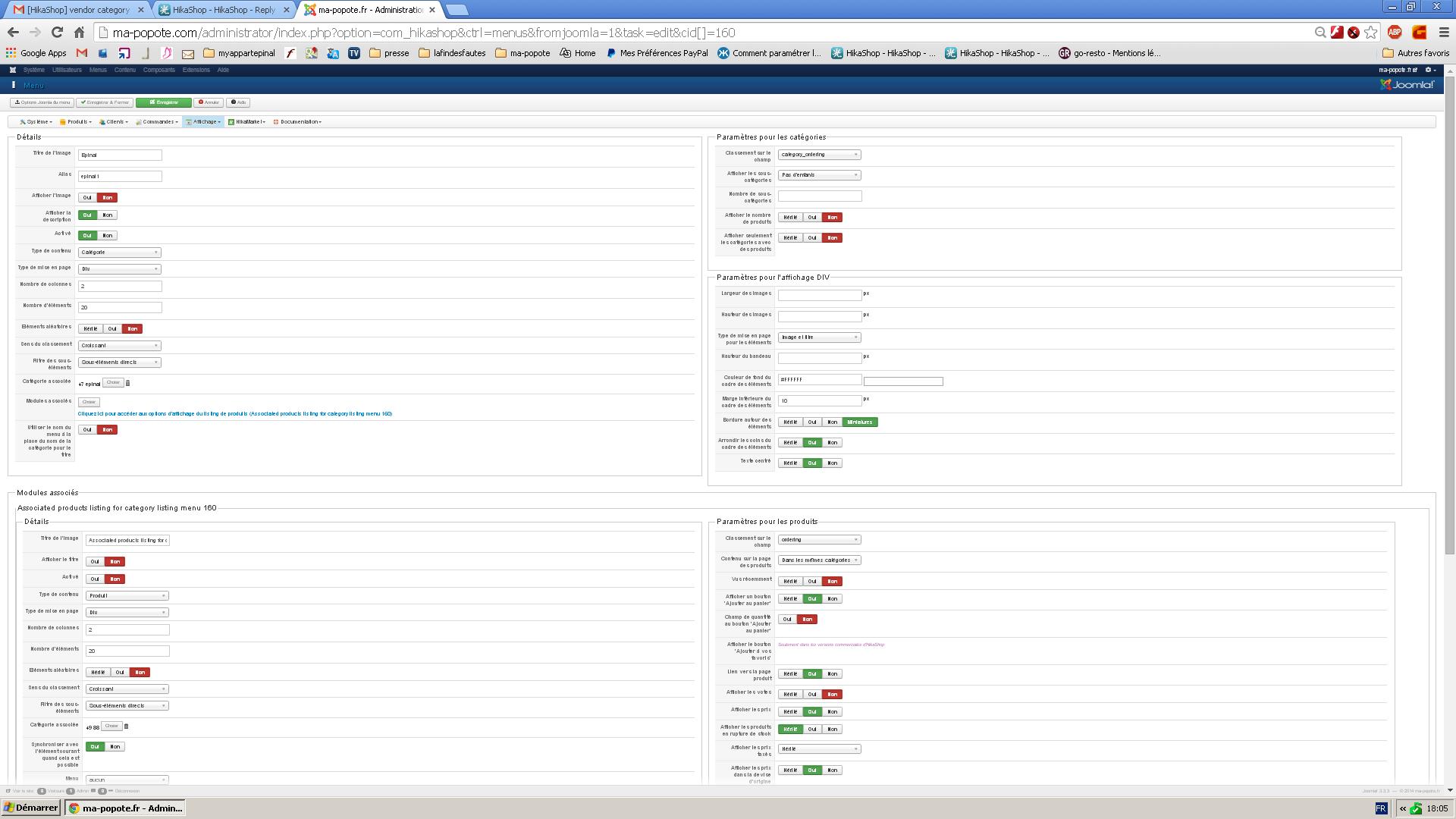

Bonjour jérome,
A ce jour, l'ensemble de mes vendeurs sont enregistrés dans la catégorie produit de façon automatique. (c'est ce que précise le tutoriel)
Quand je vais modifier le code que vous m'avez créé (et je vous en remercie beaucoup)
que dois je mettre comme lien au bout de mon menu: mes restaurants/88-vosges/epinal ?
est ce un lien hikashop (je suppose) ou un lien hikamarket ?
si c'est un lien hikashop ? lequel et comment configurer les paramètres ?
si c'est un lien hikamarket, lequel ?
je ne comprends pas par exemple pour hikashop le paramétrage de la liste des catégories: en effet dans l'encart détails on parle de catégorie associée et de modules associés mais on trouve également, juste en dessous dans l'encart détails des modules associés un nouveau choix de modules associés.....voir page écran
thierry

L'interface de votre capture d'écran montre un menu de listing de categories avec en module associé : un listing de produit.
L'ergonomie est faite de telle façon ce que l'on voit facilement les modules associés sans avoir à cliquer sur les liens.
On sait donc qu'on a un menu (en haut) et des modules (en dessous).
La partie "module associé" que vous avez donc dans le menu (en haut) est donc redondante avec le bas.
Ca vous permet donc de faire ce qui est expliqué dans le tutorial (category listing menu + product listing module).
