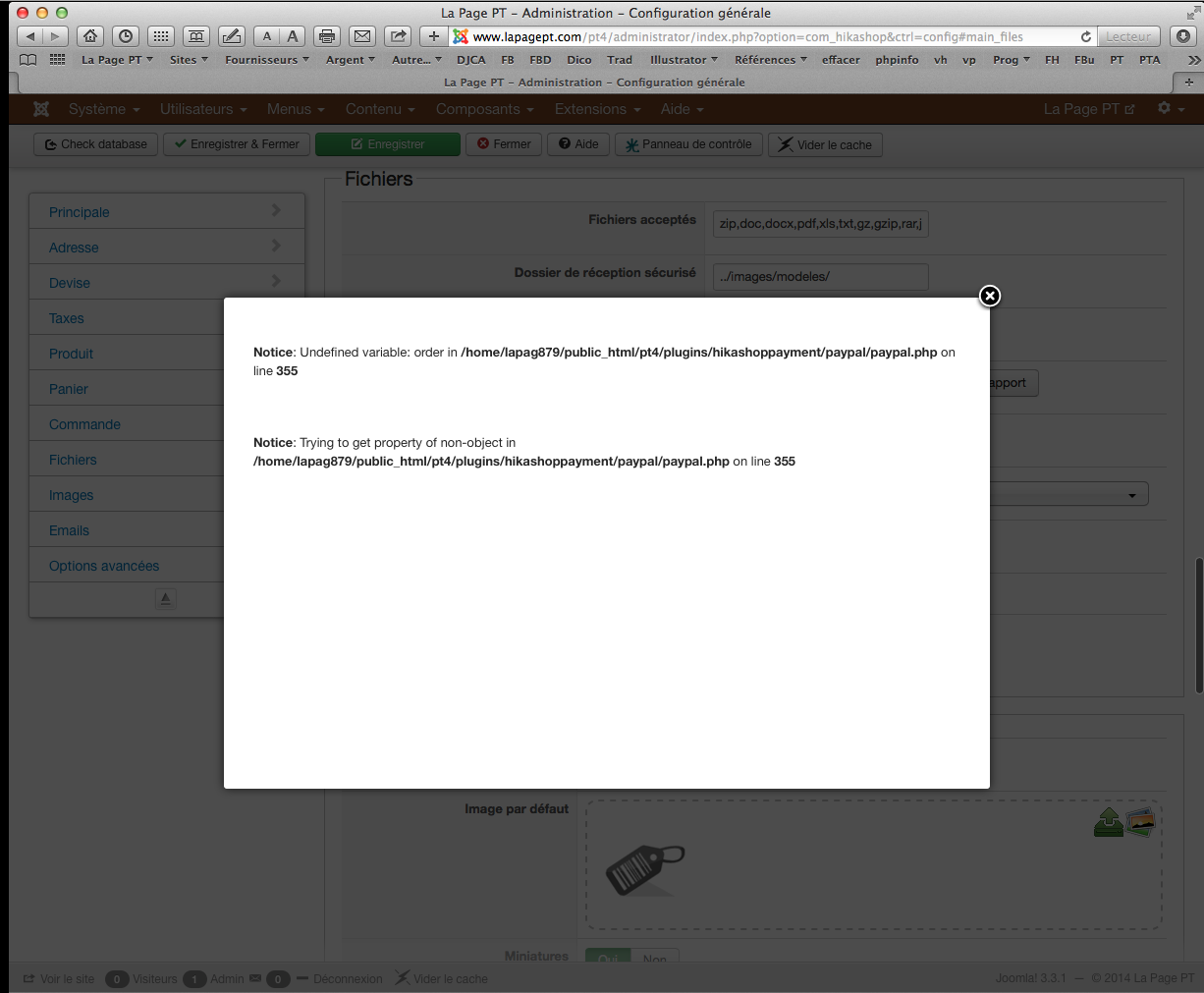

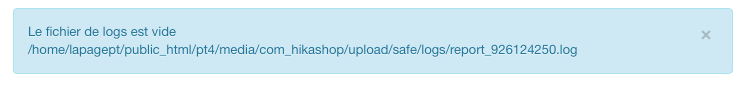

Impossible de voir le fichier de log pour les paiements.

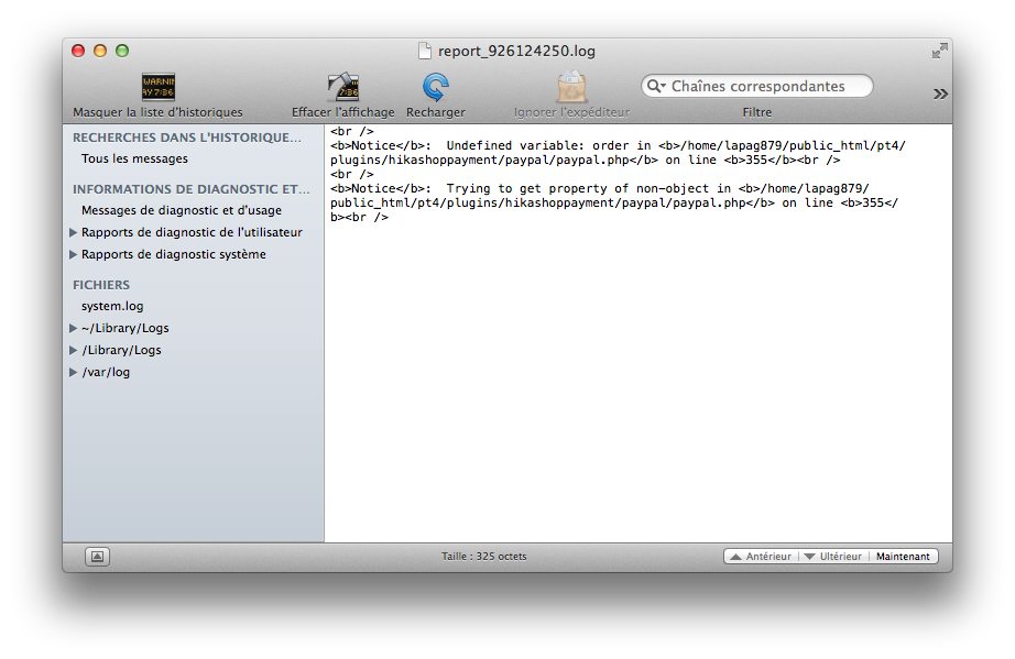

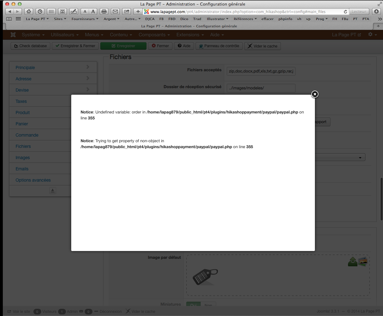

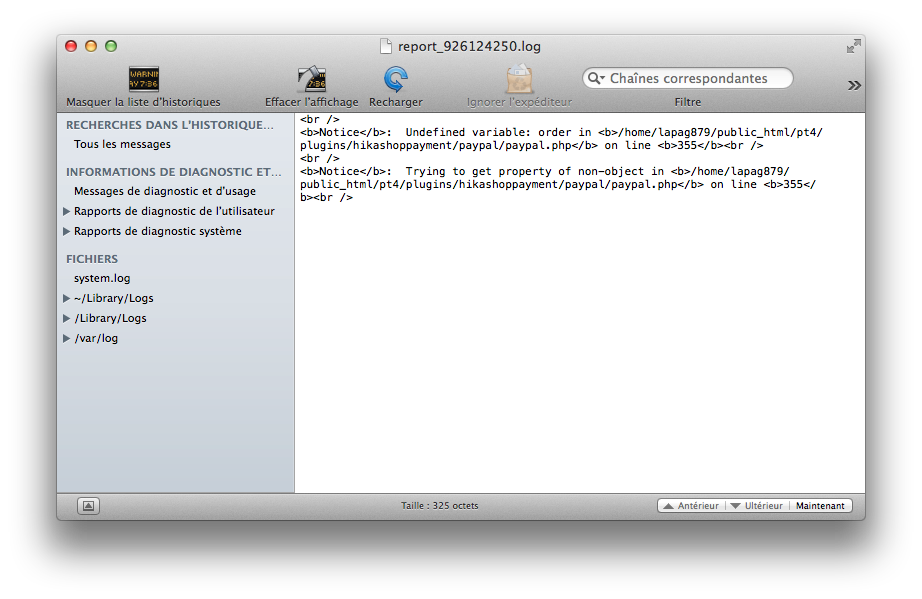

11 years 10 months ago #168097

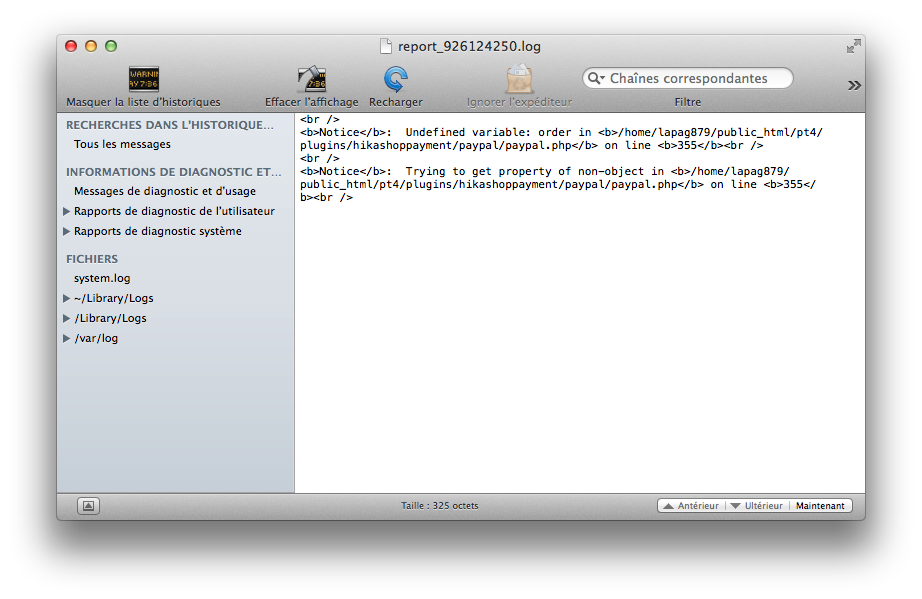

J'ai effacé le fichier log de sur le serveur.
Maintenant j'ai ceci.
Je vais tester une transaction.

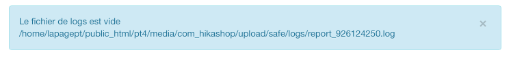

Maintenant que j ai effacé le fichier de log, il ne se crée plus. Même après plusieurs transactions avec sandbox.paypal, rien.
Lorsque mon client achete un fichier telechargeable sur mon site avec paypAl, la commande reste au statut créé. Elle ne passe jamais en statut confirmé. Donc mon client ne peut télécharger son fichier tant que nous ne confirmons pas la commande nous-mêmes.
Comme il est impossible voir notre fichier log des paiements, ça va pas bien.
Auriez-vous un conseil?

Si le fichier de log reste vide, c'est soit qu'HikaShop ne reçois pas de notification du paiement par PayPal soit que l'option de débug du plugin PayPal est désactivée.
Nous avons tout une documentation sur cela disponible ici et qui vous permettra d'identifier le soucis:
www.hikashop.com/support/documentation/i...or.html#notification
Il y a de très fortes chances que ce soir soit le serveur soit le site website qui n'est pas configuré comme il faut pour recevoir les notifications de PayPal.

Toujours aucun fichier log qui apparait.

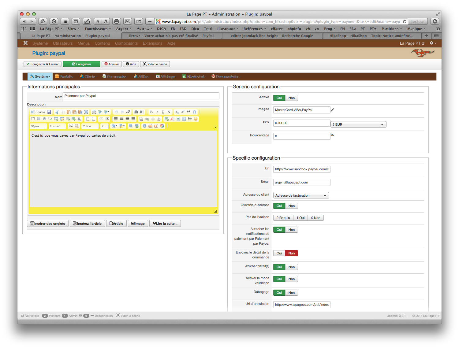

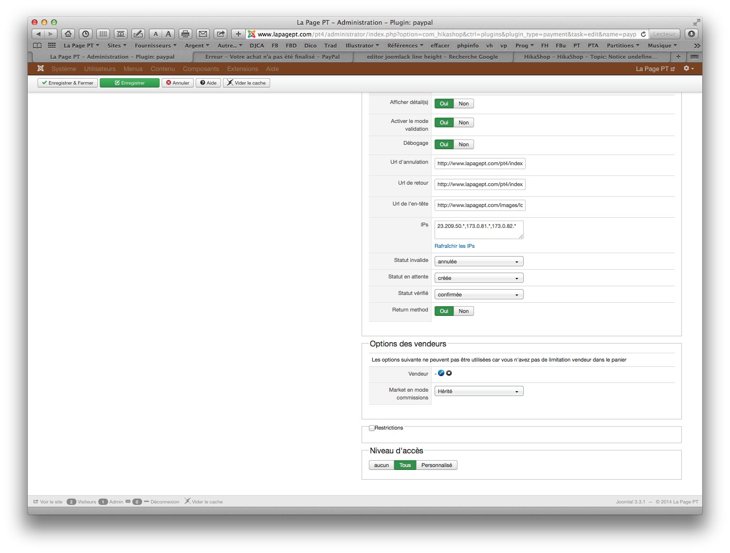

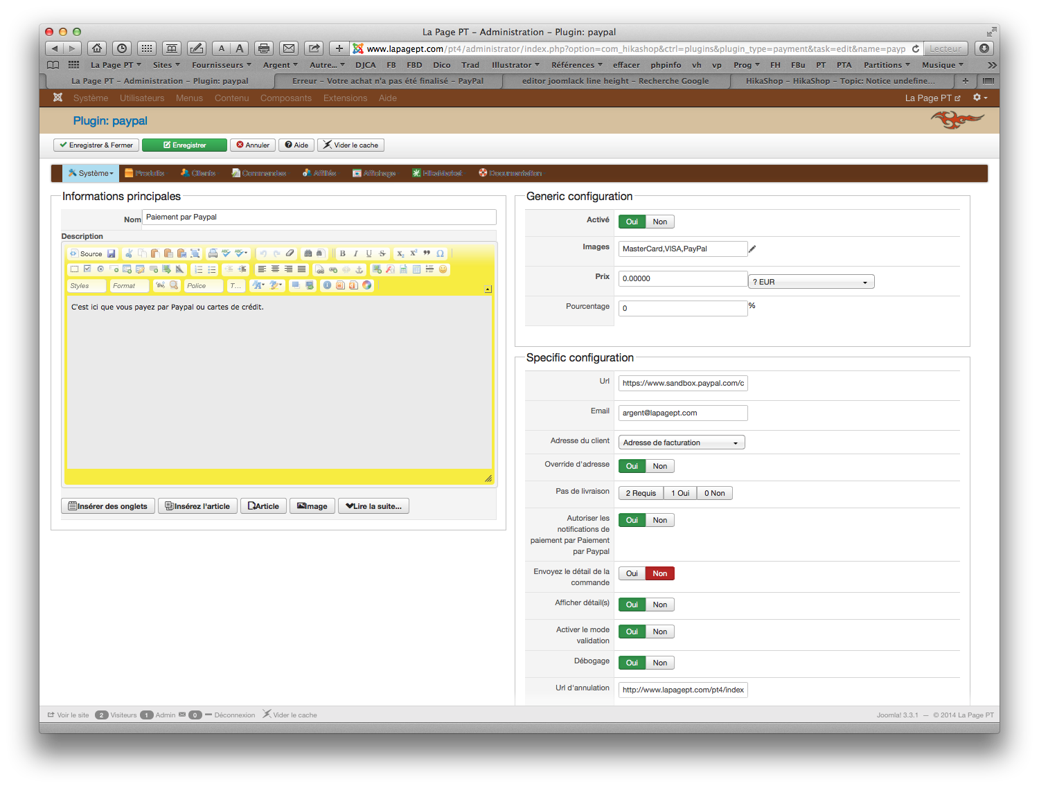

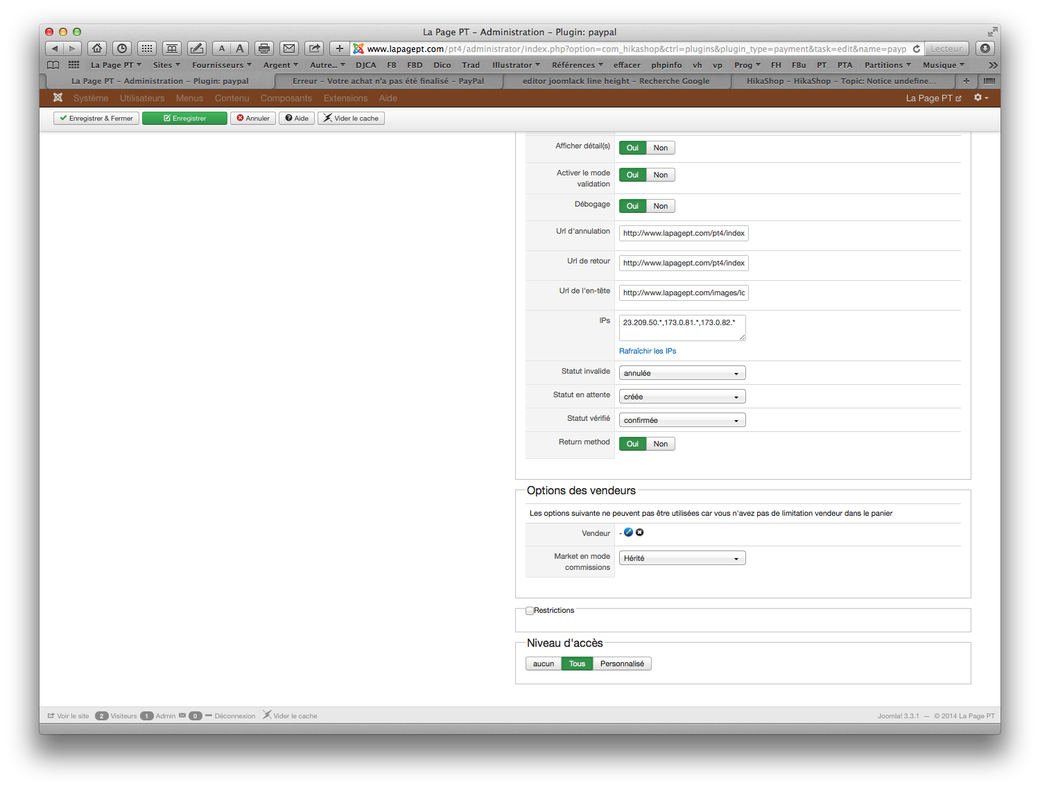

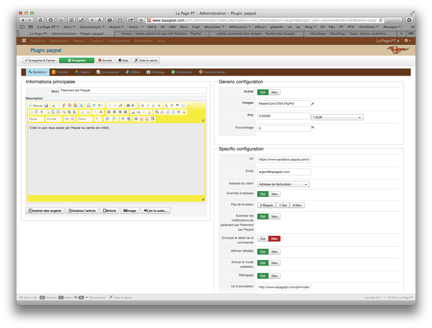

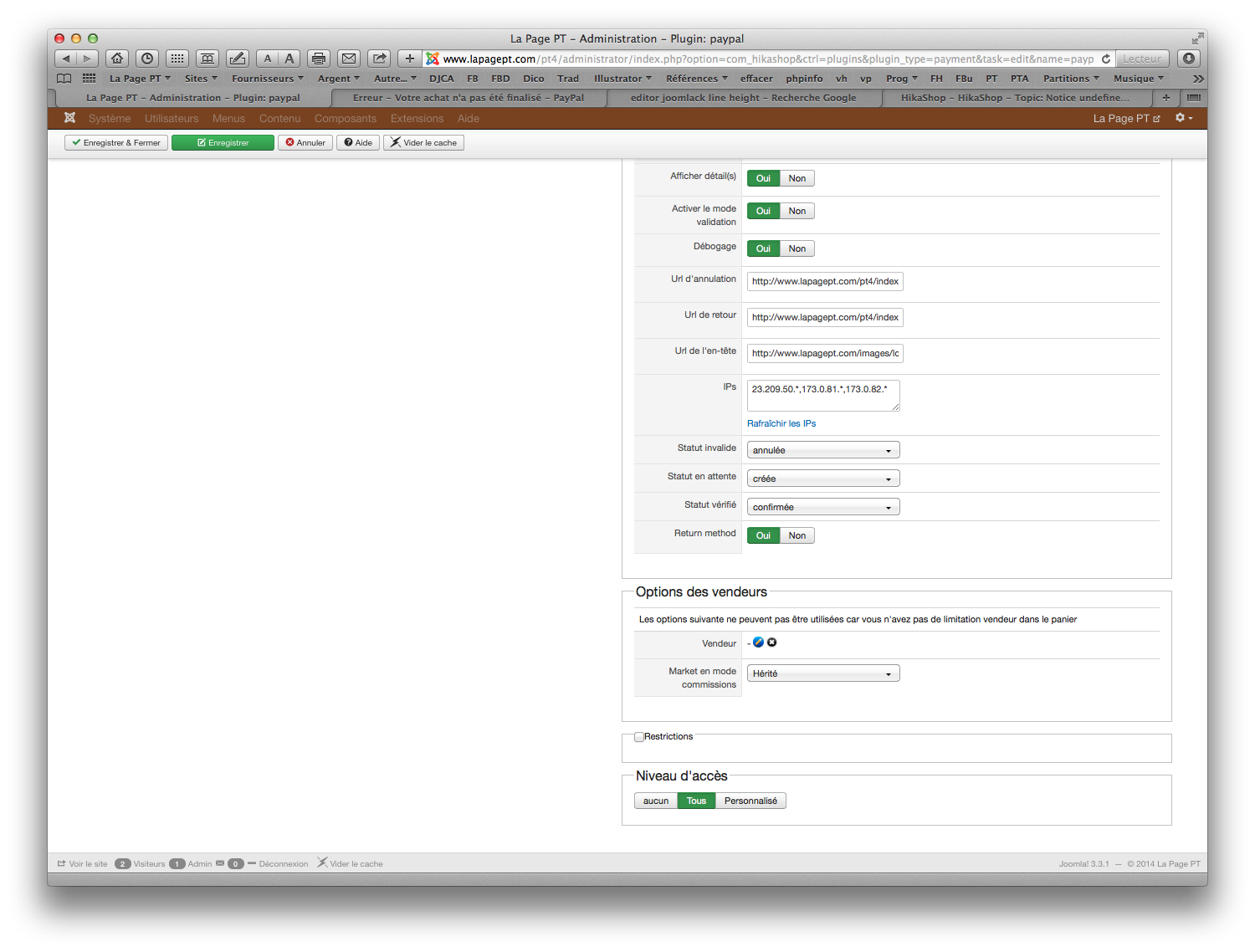

Mes commandes obtiennent maintenant le statut « confirmé » sans mon intervention. Je suis bien content. Il fallait désactiver le mode validation dans les paramètres du plugin Paypal.

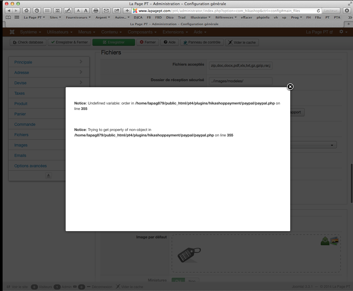

Cependant, il est toujours impossible de voir le log de Paypal. Toujours l'erreur plus haut.

Bizarre.
Qu'avez vous ligne 355 de votre fichier paypal.php ?
Car de notre coté avec la dernière version d'HikaShop, nous n'avons pas de code qui pourrait générer ces messages de notice.
Lorsque vous signalez des warnings, merci de donner une meilleur indication que le numéro de la ligne, que cela soit pour HikaShop ou HikaMarket, car cela ne semble pas correspondre à nos fichiers qui sont dans les derniers packages.
Si je prends la ligne 355 du package HikaShop 2.3.2 actuellement en ligne, j'ai cela
Donc je doute grandement que ça soit la ligne incriminée chez vous.
