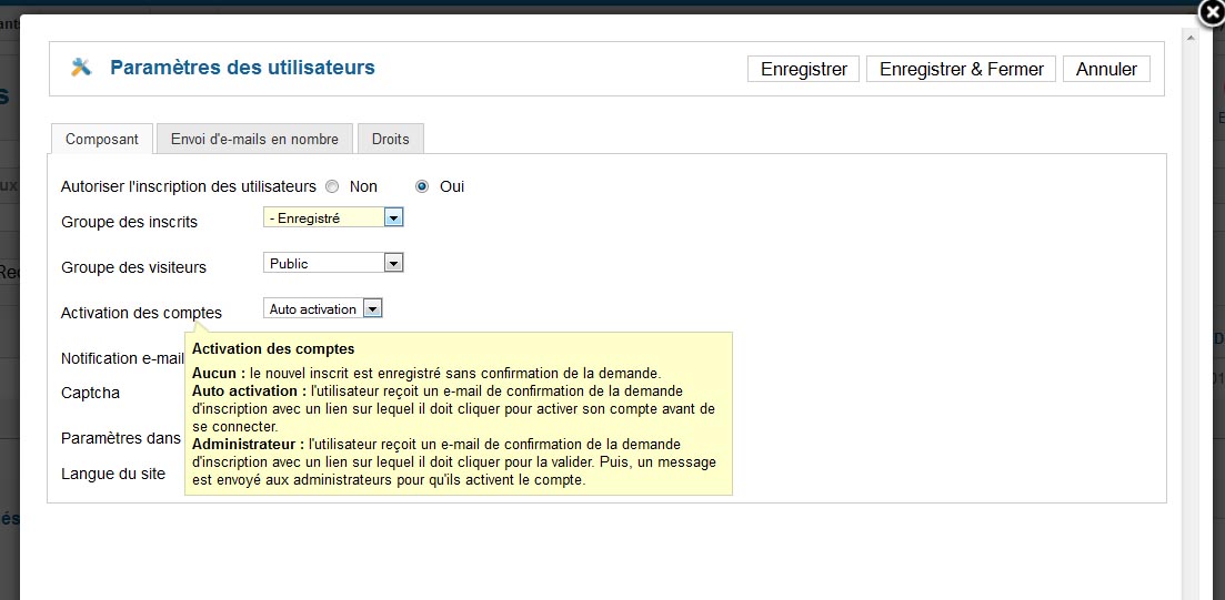

14 years 3 months ago #52172
Dans gestions des utilisateurs puis paramètres utilisateurs puis dans activation des comptes > trois options > choisir "Aucune"
Voici une capture d'écran sous Joomla 2.54 de l'endroit ou faire la modif :
