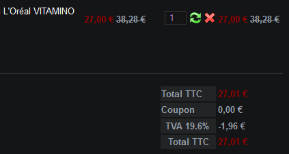

  • Posts: 190
13 years 11 months ago #61937
Bonjour Nicolas,
j'ai à nouveau ce problème d'arrondi depuis le passage à la version 1.5.9
Prix HT : 32.00669
Prix TTC : 38.28
Discount : 29.46%
Prix TTC final : 27.00 dans l'affichage du produit ==> OK
Une fois dans le Caddy, j'obtiens les prix corrects, sauf pour le TOTAL TTC = 27.01

  • Posts: 190
13 years 11 months ago #63835
Problème d'arrondi résolu avec maj 1.6.0
Merci
Mais pouvez-vous m'aider avec l'affichage de la TVA qui est comme vous pouvez le voir sur l'image, à -1.96€ quel que soit le Total TTC
Last edit: 13 years 11 months ago by codewarrior.

  • Posts: 190
13 years 11 months ago #63988
je faisais référence à l'image 5 posts plus hauts.
La TVA apparait à la saisie du coupon.
  • Posts: 86058
  • Thank you received: 14184
13 years 11 months ago #64172
La TVA devrait apparaitre sans coupon et être positive. Je n'ai pas souvenir de quelqu'un ayant une TVA négative.

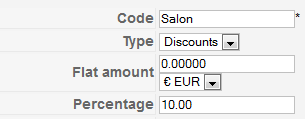

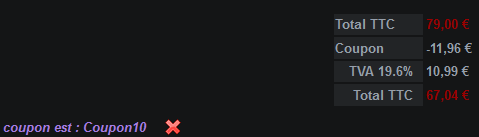

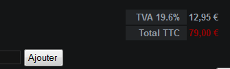

  • Posts: 190
13 years 10 months ago #66728
Nicolas,
I'm sorry, but I have product at 79€ ttc and a coupon of 10€ ttc
with your modification I have the following displays :
1) with no coupon
2) with the 10€ coupon
Obviously, coupon, VAT and Total (should be 69€) are all false !
  • Posts: 86058
13 years 10 months ago #67005
You should just not apply any tax category on your coupon and everything would be correct
The following user(s) said Thank You: codewarrior
  • Posts: 190
13 years 10 months ago #68097
Thanks Nicolas, it works fine !
