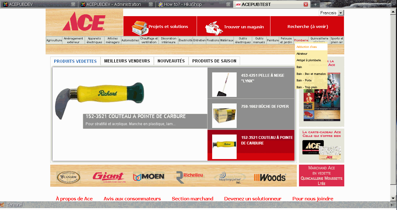

C'est pour une question de design du site nous avons prévu une barre de menu de catégories qui donne un accès rapide au sous-catégories et produits.
J'ai joint un screen shot de notre site en développement, tu peux y voir le menu plomberie avec le sous-menu qui contient les sous-catégories.
Alors si on pouvait alimenter le menu avec les catégories de produits de HikaShop ça serait super.
