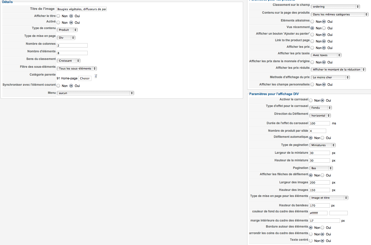

Bonjour à tous,
je viens de mettre un de vos superbes carrousel en première page d'un site : wwww.lalumieredesfees.fr
et j'ai un gros soucis : les articles ne pointent pas vers la bonne page article !!!! (même l'info bulle n'est pas bonne !)
De plus, j'aimerais bien avoir des modules à gauche de ma page détail article, après avoir cliqué sur un article du carrousel, comment faire ?
Je vous joins en pièce jointe le paramétrage de mon carrousel
MERCI

Bonsoir,
oui j'ai essayé sur mac et pc avec IE, firefox, chrome et safari !
Toujours le même soucis mais j'ai du mal m'exprimé :
sur la page d'accueil : ns387805.ovh.net/~lldf/
au centre, sous le titre de module : Bougies végétales, diffuseurs de parfums, encens, senteurs...
on a 4 produits (2 lignes et 2 colonnes)
On a par exemple : "Parfum solide pain d'épices" (photo fond rouge)
qui, lorsque l'on clic sur l'image nous envois sur "Bougie aphrodisiaque corps épicés" et non "Parfum solide pain d'épices"
J'espère que c'est plus clair... ;)
de plus, je perds mes modules de gauche lorsque j'arrive sur la fiche produit détaillé : comment puis-je en remettre ? Question bête mais je sèche ;)
Merci d'avance !
