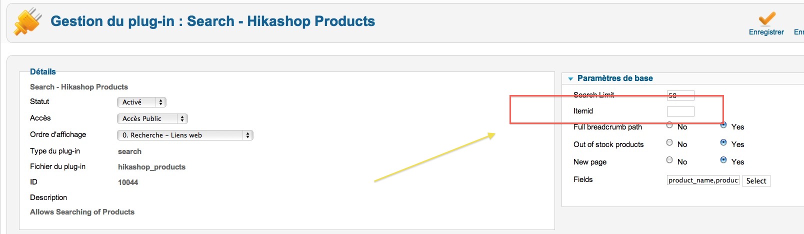

Je cherche à faire en sorte que les clients puissent rechercher des produits avec le module de recherche avancée de Joomla, mais quelque chose m'échappe.
J'ai installé le plugin improved "Search Hikashop Products". Mais mes produits ne sortent pas dans mes recherches.
Il semble y avoir une option de type "Menu item ID".
Je ne saisi pas quel est exactement le ID à insérer. Pourriez-vous me donner plus d'informations sur le paramétrage de cette fonction qui semble vraiment excellente ?

Cette option permet d'entrer l'id d'un menu de type hikashop category listing pour que le menu soit "sélectionné" quand l'utilisateur clique sur un résultat de recherche. Cela permet par exemple d'afficher des modules of fonction de ce menu avec l'option d'assignation aux menus des modules.
Donc rien à voir avec le fait que les produits n'apparaissent pas dans les résultats de recherche.
Cela doit venir de quelque chose d'autre.
