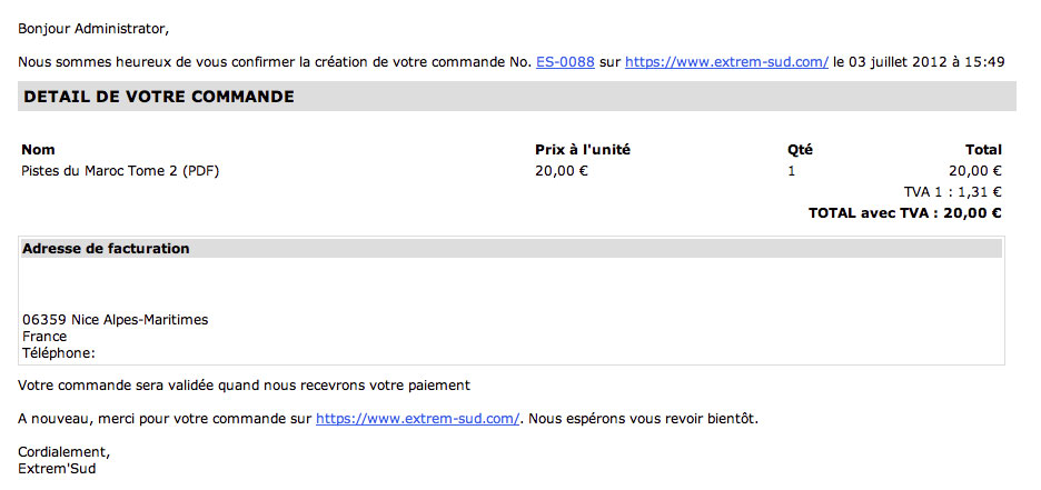

Par contre, avec le plugin carte bancaire, il n'est pas transmis au client. Le statut de la commande est bien "confirmée" pour les CB mais le mail de confirmation ne comporte aucun lien, tout comme le recap client en front-end.
Le mail client comport la mention "Votre commande sera validée quand nous recevrons votre paiement" alors qu'en backend, le statut est bien "confirmé".

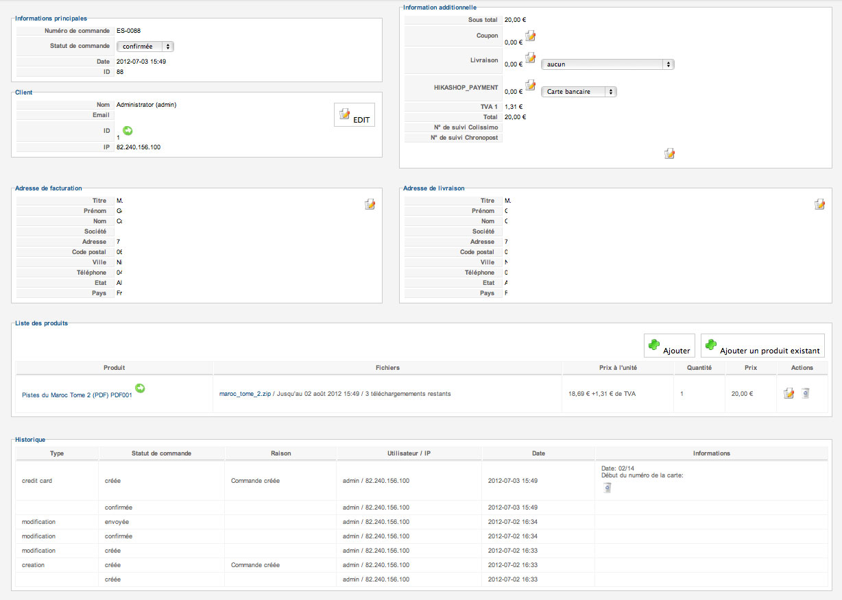

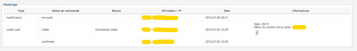

14 years 2 months ago #56178
Il s'agit de paiements pour télécharger des fichiers donc la confirmation est automatique en cas de paiement par Paypal ou par CB.
Avec Paypal, l'historique du backend ne comporte qu'une seule ligne avec statut confirmée.

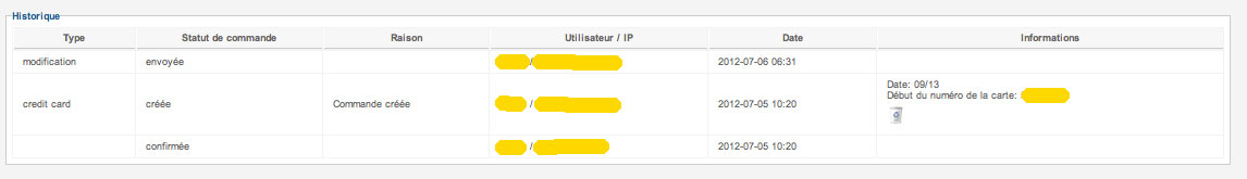

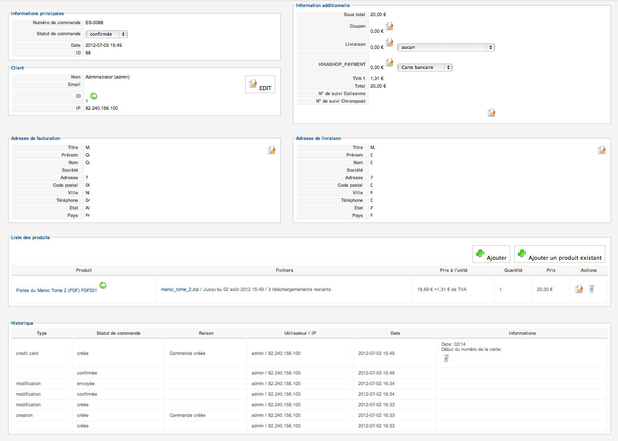

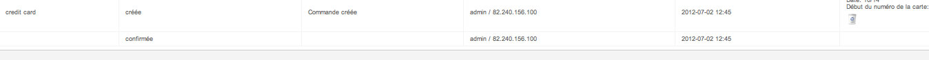

Avec CB, il y a deux lignes, l'une quasiment vide avec statut confirmée, l'autre avec la totalité des champs remplis, avec statut créé. (cf copie d'écran attachée)
Mais, dans les deux cas, l'option confirmée est sélectionnée dans le plug de paiement correspondant.
Le statut confirmé direct pour les paiements par CB semble poser également problème pour la notification du n° de suivi (cf thread adéquat).

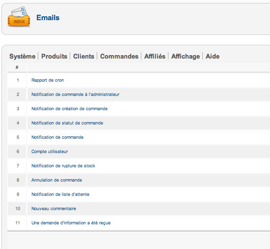

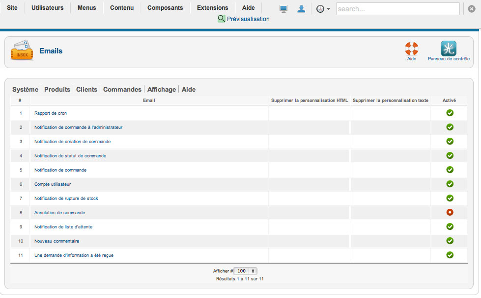

Pourriez vous faire une capture de l'écran du menu Système->Emails ?
  • Posts: 34
14 years 2 months ago #56235
Bien sûr, la voilà :

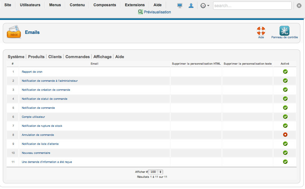

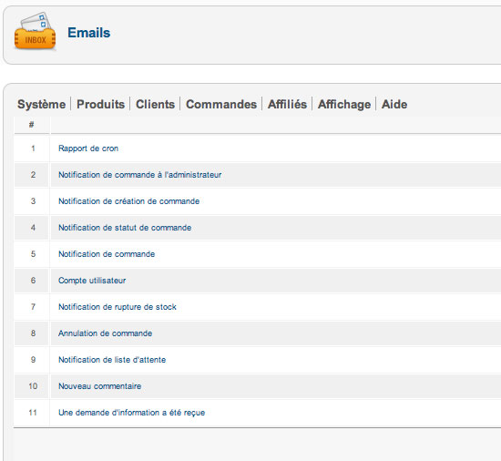

  • Posts: 86176
  • Thank you received: 14211
14 years 2 months ago #56308
Désolé mais il manque la partie de droite. Serait-il possible de l'avoir également ?
  • Posts: 34
14 years 2 months ago #56311
La voilà

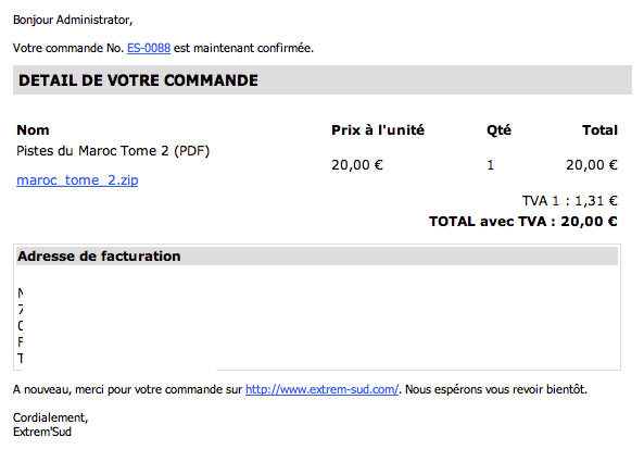

14 years 2 months ago #56318

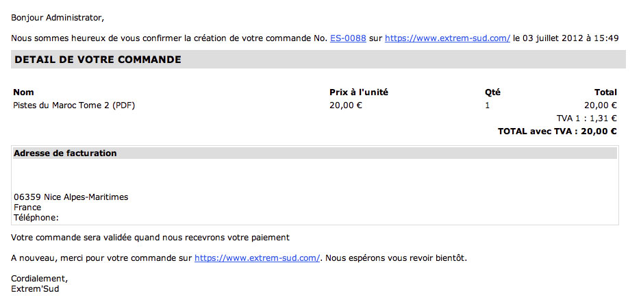

Aucun changement, dans le mail client. Toujours pas de lien et toujours "Votre commande sera validée quand nous recevrons votre paiement" alors que le statut est bien "confirmée" (att 1)
Beaucoup plus bizarre, dans le front-end, l'historique s'est allongé et reprend les essais effectués hier... La commande est bien confirmé et le lien de téléchargement est présent.

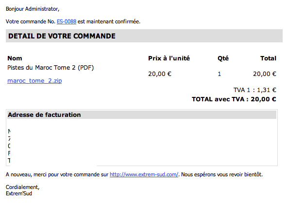

Bon, j'ai bidouillé un peu les statuts de commande. Si je remets manuellement le statut sur aucun dans un premier temps et que je repasse ensuite sur confirmée, le lien de téléchargement apparaît.
Mais, à la validation de la commande par le client, le statut confirmée mis automatiquement ne génère pas le lien... il semblerait, au vu du message adressé au client, que même si le sélect du front end est positionné sur confirmée et la ligne de l'historique itou, le script la considère toujours comme simplement créée, ce que pourrait corroborer la présence des deux lignes dans l'historique, à l'inverse de ce qui se passe avec le plugin Paypal...

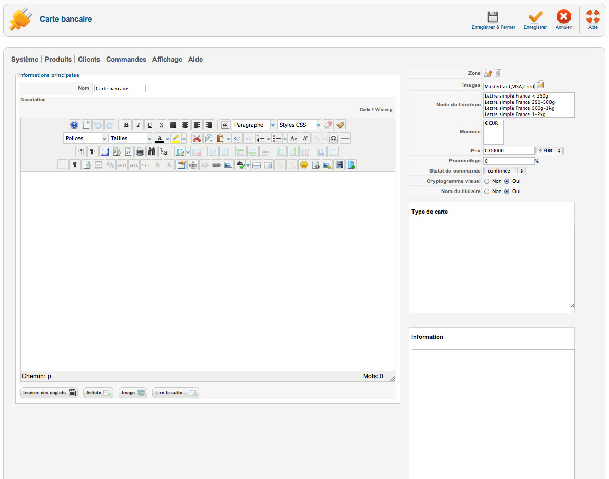

Pourriez vous faire une capture des options de votre plugin de paiement ?

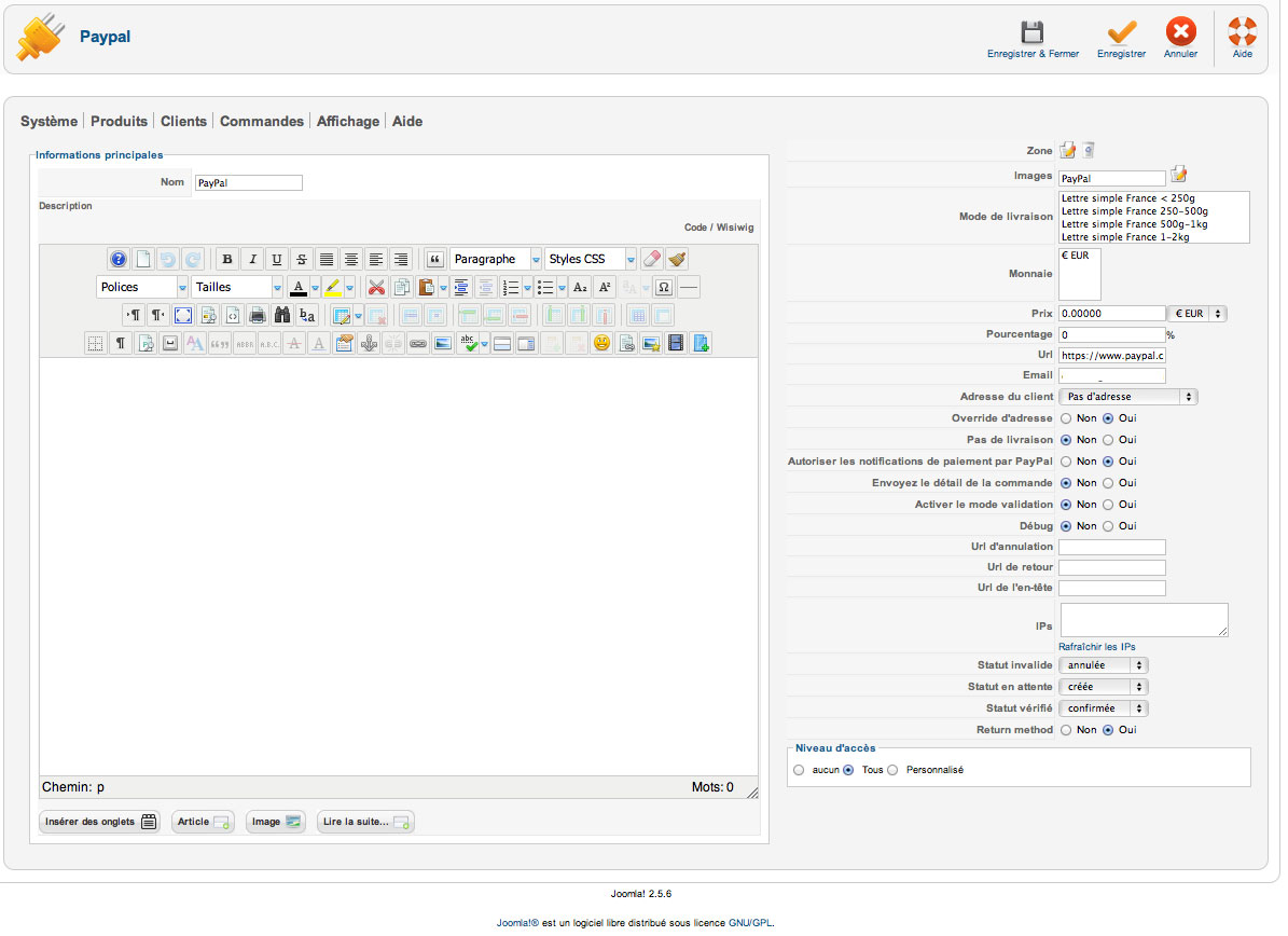

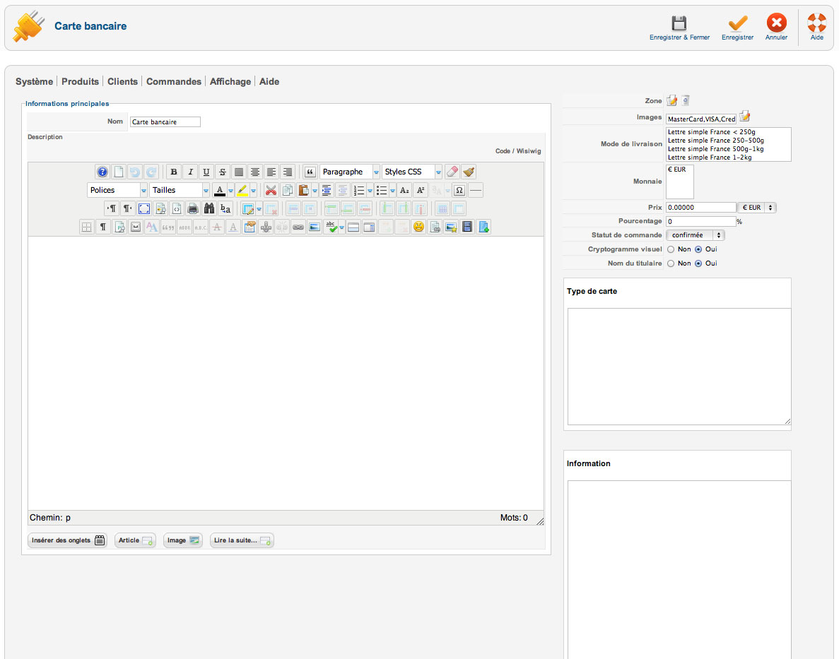

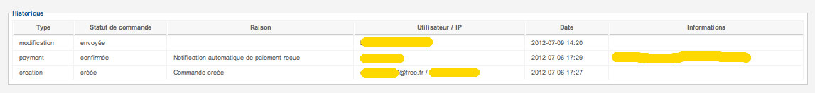

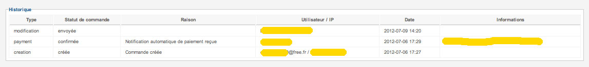

  • Posts: 34
14 years 2 months ago #57082

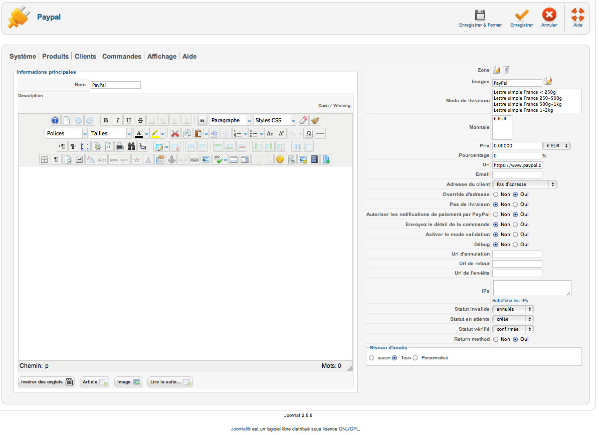

Bonjour Nicolas,
Voici la copie du plugin Carte Bancaire. A titre de comparaison, j'ai rajouté le plg Paypal qui, lui, fonctionne sans problème. Et l'historique du statut de commande pour les deux méthodes.
On voit nettement la différence : avec Paylpal, HKS crée d'abord la commande puis la confirme automatiquement.
Avec la carte bancaire, il confirme la commande puis la crée. La confirmation ne comporte ni type, ni raison, ni information...
