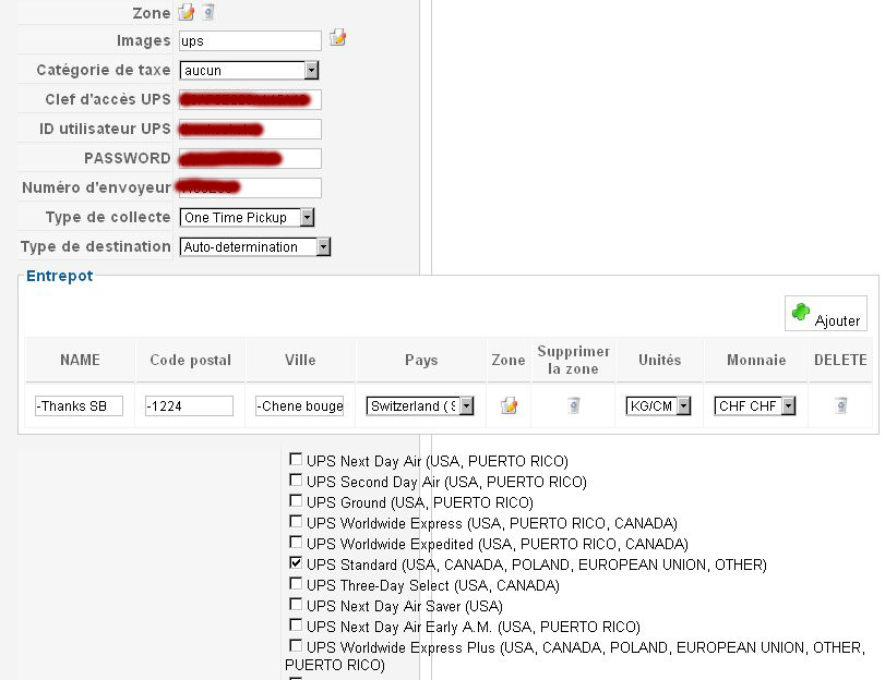

merci,
mais tout est conforme à la procédure,mes produits ont un poid en g
voici une capture de l'admin du module ups:
13 years 6 months ago #91691
Pourriez vous enlever les "-" au début des champs de configuration du plugin de livraison UPS et recommencer ?

merci, j'ai essayé mais ca ne change rien.mes produits ont bien une taille en cm, un poid,mon compte ups est actif.
13 years 6 months ago #91724
D'accord, dans ce cas là pourrai-je avoir un accès temporaire à votre back-end par MP ?

13 years 6 months ago #91753
merci,
le shop est de nouveau accessible.j'ai suivi vos conseils mais malheureusement, cela ne change rien.
j'ai limité ups à la zone europe prédéfinie et j'ai coché ups express,expedited et saver mais rien n'y fait.
13 years 6 months ago #91769
Le problème venait simplement du fait que vous n'autorisiez pas vos client à entrer une adresse de livraison à partir du Flux du passage en caisse ("Hikashop->Système->Configuration générale->'Passage en caisse'".
Maintenant lorsque le client entre une adresse Européenne, les méthodes de livraison UPS sont bien affichées.
Last edit: 13 years 6 months ago by Mohamed Thelji.
