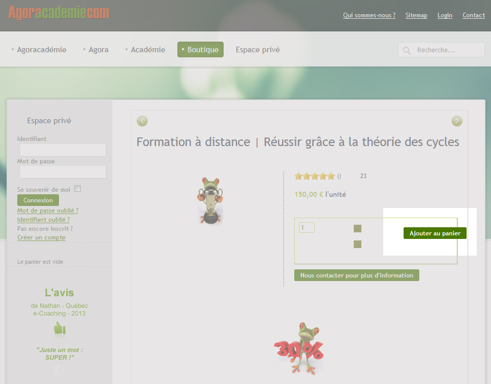

Bonjour Mohamed,
Effectivement, une copie d'écran est une bonne idée.
Comme vous pouvez le voir, le bouton "Ajouter au panier" est à droite.
En utilisant le code indiqué par Xavier (dans un email avant d'ouvrir ce post sur ce forum à sa demande) et Eliot, le bouton se décale bien vers la gauche.
Le problème est que les autres boutons comme par exemple "Nous contacter pour plus d'info" vont égalemnet vers la gauche (et du coup, la mise en page n'est pas optimale : je décale en fait le problème sur les autres boutons).
Est-ce plus clair ?
