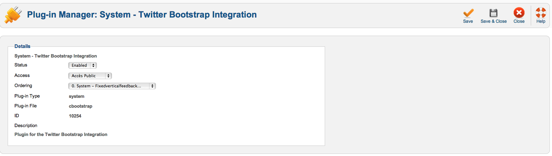

J'ai installé le plugin Bootstrap et la boutique est maintenant responsive. Par contre, l'affichage qui était correct avant ne l'est plus.
Deux choses ont changées:
1. Le nombre de colonnes est passé de 2 à 1 seule.
Dans les configuration du menu et du module, j'avais sélectionné 2 colonnes et j'ai toujours une seule colonne. (Ça fonctionnait avant la mise à jour)
www.dev.dame-nature.ca/boutique
2. Des puces de liste sont apparues et n'étaient pas là avant.
Pouvez-vous m'indiquer comment rétablir l'affichage correctement svp?
Merci,
  • Posts: 26366
  • Thank you received: 4069
12 years 10 months ago #121098
Le CSS de bootstrap n'est pas inclus sur votre site. Les classes "span6" ne fonctionnent donc pas puisqu'il n'y a pas le CSS adéquat pour faire un affichage correcte.
Je ne sais pas ce que vous avez installé comme plugin mais cela ne semble pas fonctionner.
Cordialement,
  • Posts: 628
  • Thank you received: 18
12 years 10 months ago #121117
J'ai installé et publié le plugin que vous m'avez suggéré.
En avez-vous un autre à me suggérer?
Merci,
  • Posts: 628
12 years 10 months ago #121118
Oubliez ça.
J'avais mal configuré le plugin.
Un gros merci pour vos réponses rapides et votre excellent outil.
