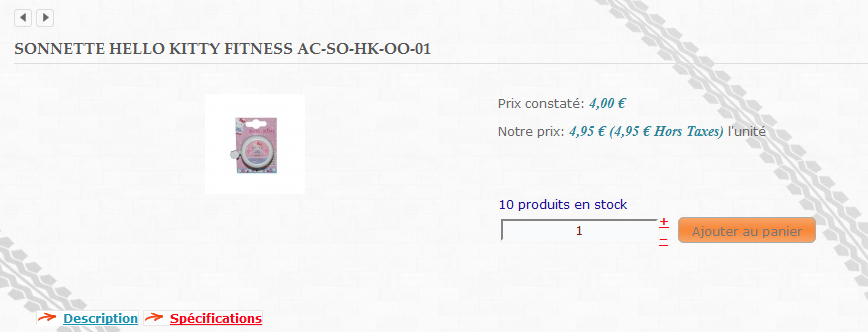

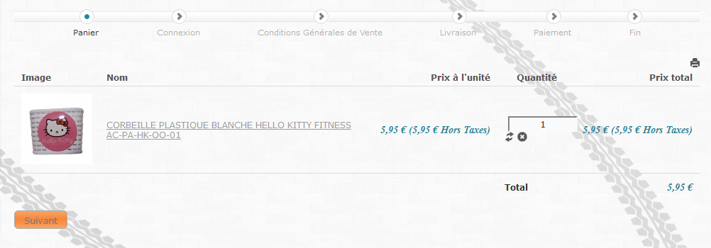

Après avoir fais un tour sur le forum, je viens vers vous car, sur mes fiches produit j'ai bien le prix du produit, en revanche je n'ai pas de casse pour le prix TTC. Sur la boutique le prix TTC et le prix HT sont égaux.
J'ai configuré les règles de taxe avec une TVA à 20%, cette règle est bien activé.
Voici l'aperçu de la casse prix :
Cordialement,

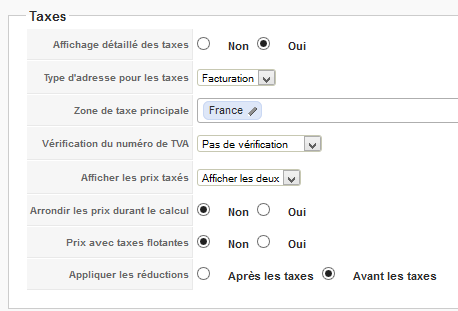

Je viens de modifier l'option "Taxes flottantes", voici un aperçu
d'écran du résultat :
Le prix HT et TTC sont toujours égaux.

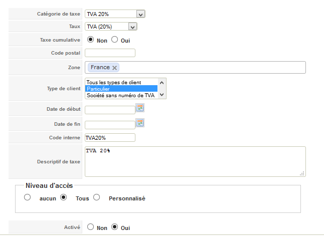

Merci de votre réponse, j'ai vérifié les différents paramètres, mais le problème n'est toujours pas résolu. Voici les captures d'écran :

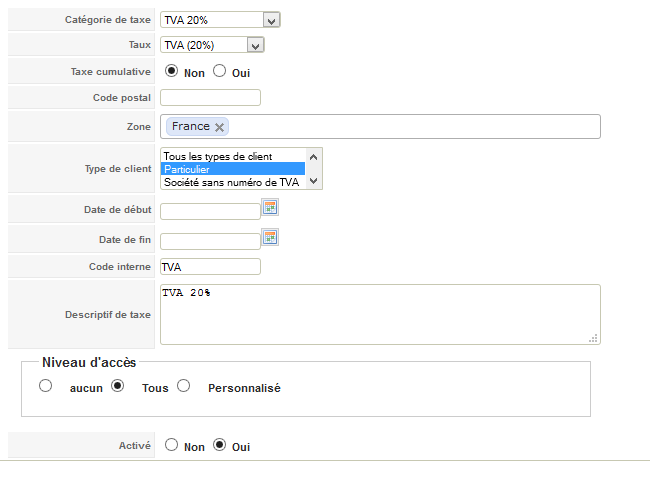

J'ai crée la règle de taxe suivante :
Voici la configuration :
Voici le résultat sur la fiche produit :

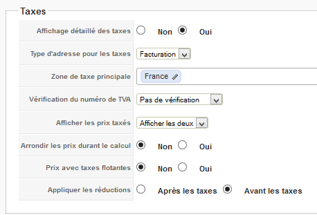

11 years 5 months ago #197663
Quelle est la valeur de l'option "Main tax zone" dans Configuration > Main > Taxes ?
Cette dernière doit être définie sur "France".

Il y a un problème dans les informations que vous avez fournies ici:
www.hikashop.com/forum/4-how-to/876182-p...t-et-ttc.html#197611
Vous utilisez la catégorie "TVA" dans votre produit, mais dans la règle de taxes, vous utilisez la catégorie "TVA 20%".
Du coup, il est normal que la taxe ne soit pas appliquée au produit vu que le produit est configuré avec une autre catégorie de taxe que celle de votre règle de taxe.

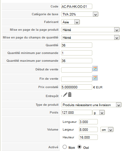

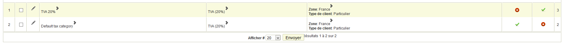

Désolé, autant pour moi, je me suis trompé en ajoutant les images. En fait la catégorie de TVA est bien "TVA20%" voici des aprecus d'écran :
Règles de taxe :
Paramétrage de la règle :
Main Taxes :
Paramétrage article :
Prix article :
Comme vous pouvez voir le calcul de la TVA ne se fait pas, les prix HT et TTC restent identiques. Je dois faire une erreur quelque part, mais je ne vois pas où...

11 years 4 months ago #197900
Il semble qu'il y'a seulement le groupe "Particulier" qui est accès à cette taxe, est-ce que votre compte fait bien partie de ce groupe lorsque vous testez cela ?
Pouvez vous tester cela sans restriction sur l'option "Type de client" ?
Merci.

11 years 4 months ago #198113
Nous avons découvert un nouveau soucis dans la sauvegarde du "main tax zone".
En effet, la configuration doit sauvegarder l'ID de la zone et non sa "namekey" ; mais il est possible en faisant une recherche dans la namebox de perdre cette information et c'est alors la "zone namekey" qui est sauvegardée dans la base de données.
Il faut donc s'assurer que c'est bien l'ID qui est dans la base de donnée.
La solution la plus simple est de ne pas toucher à l'option "main tax zone" et de re-sauvegarder la configuration.

Voici ce que j'obtiens sur le frontend avec un client particulier domicilié à Paris 1, en sachant que je n'ai qu'une seule règle de taxe configuré "France"
