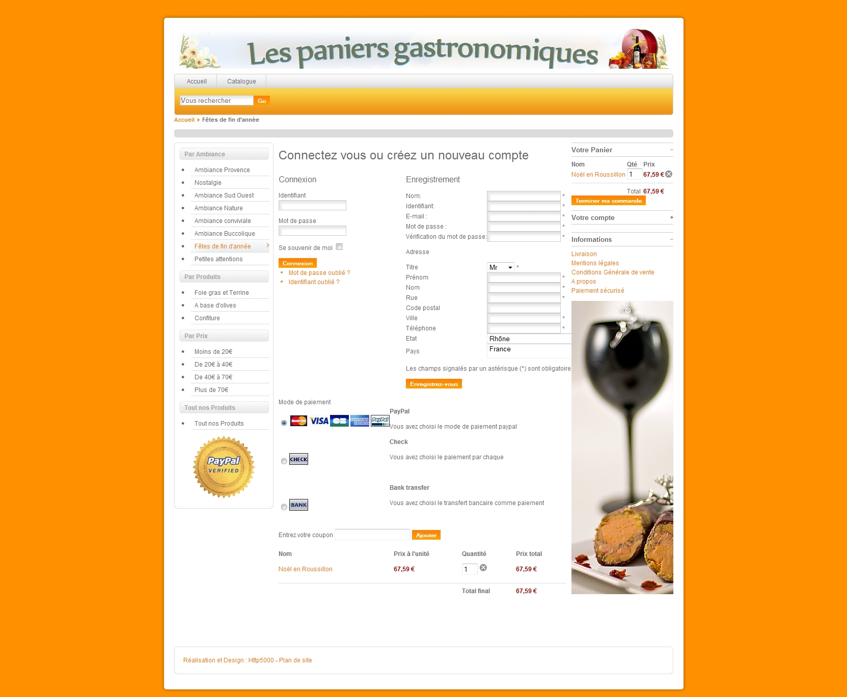

merci pour la réponse sur les miniatures d'hier. J'ai une nouvelle demande concernant la page "terminer la commande".
Là où le client doit indiqué ses coordonnées. J'ai une présentation en 3 colonnes et l'articles étant trop grand il passe sous la 3 eme colonnes. Je ne sais pas si je suis très clair. Ci joint une copie d'écran
Cordialement
Maximilien
  • Posts: 86080
  • Thank you received: 14186
15 years 9 months ago #1786
1. Vous pouvez réduire la liste des pays, voir changer le nom des pays avec des noms trop long, pour réduire la taille du dropdown de sélection du pays.
2. Vous pouvez éditer le CSS d'HikaShop pour gagner un peu d'espace. Pour cela vous pouvez aller dans la configuration sous l'onglet affichage. Dans la zone CSS, vous avez un bouton d'edition du CSS pour la partie publique.
3. Vous pouvez également modifier la traduction de "Vérification du mot de passe" dans le fichier de traduction de com_user pour réduire la taille de la colonne avec les libélés.
