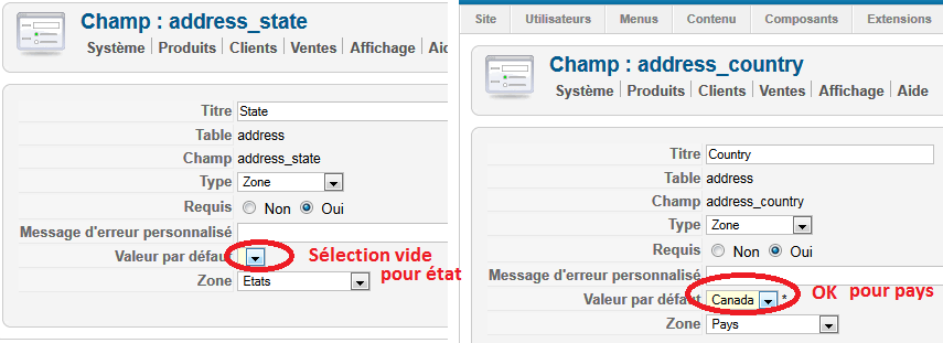

J'ai un petit problème au niveau de la sélection de la valeur par défaut pour l'état.
voir image
Ça fonctionne bien pour le pays. Ça ne fonctionne pas pour états
Meci pour votre aide

Veilliez bien à sauver la valeur par défaut pour le pays. Ensuite, dans le menu Système->Zones veuillez vérifier que les états soient publiés et de type état et attaché à votre pays en tant que sous zones. Si tout cela est ok, cela devrait fonctionner.

Tout ce que avez mentionné était déjà correct.
La solution repose sur le fait qu'il faut activer "Listings dans l'administration" dans le champ personnalisé "address_country" pour que cela fonctionne pour l'état dans "address_state". Par défaut cette option est à NON, il faut la placer à OUI.
Merci pour votre aide, cela m'a encore mené à la solution.

Bizarre, nous n'arrivons pas à reproduire le problème de notre coté. Y arrivez vous sur notre site de démo ? De notre coté, la sélection de la valeur par défaut fonctionne peu importe les options d'affichage.

Oui ça fonctionne dans votre site démo. :S
Le site que je met en place est batit de zéro avec joomla 1.6.1 et HikaShop "com_hikashop_starter_1.4.8_2011-03-19.zip"
