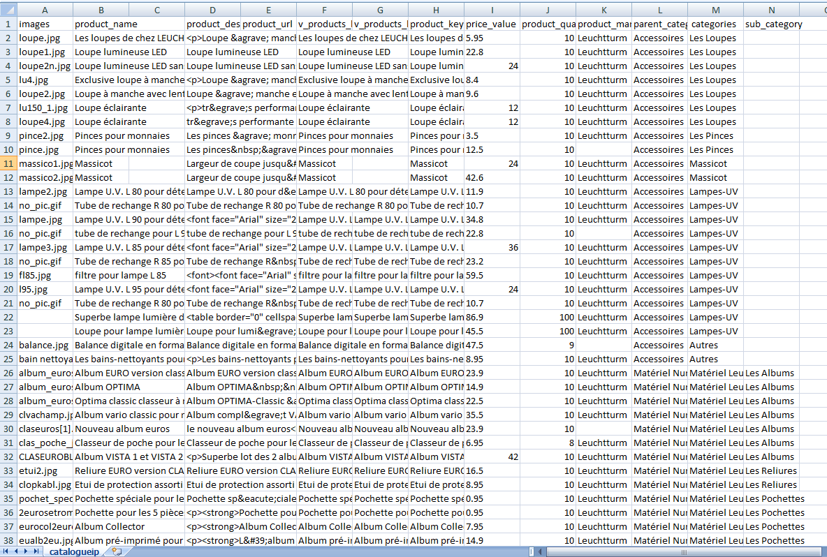

Vous pouvez faire comme cela:
parent_category,categories,product_name
Matériel,"Materiel A;Materiel B",
Materiel A,"petit materiel a;petit materiel b",
Materiel B,"grand materiel a;grand materiel b",
,petit materiel a,produits 1
,petit materiel a,produits 2
,petit materiel b,autre produits 1
,petit materiel b,autre produits 2

Par rapport a ce que vous m'indiquer comment ca se passe au niveau des colonnes du fichiers?
1ere ligne :
et apres?

Voici mon fichier CSV que je doit importer ca sera plus simple
