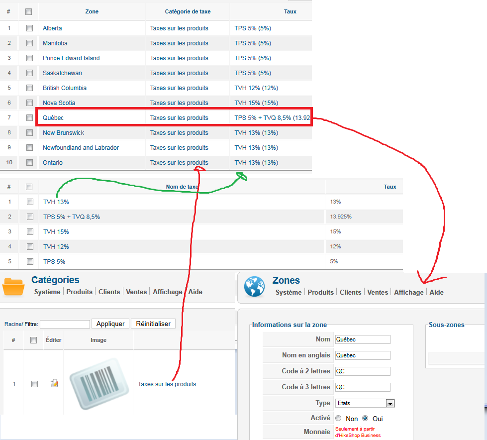

15 years 4 months ago #13823

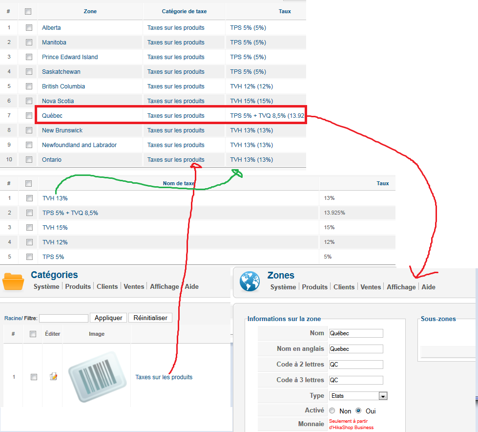

Config des taxes:

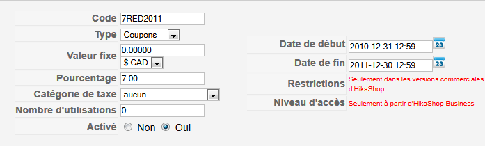

  • Posts: 230
  • Thank you received: 6
15 years 4 months ago #13824

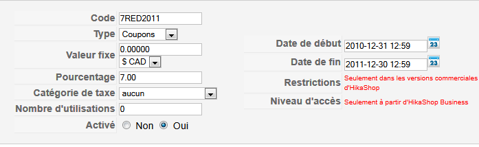

Config du coupon:

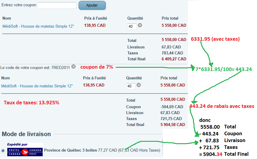

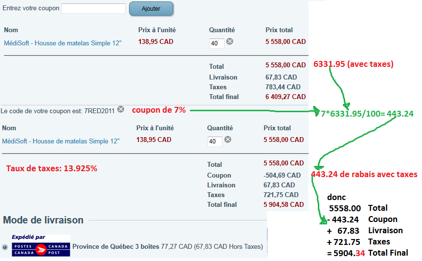

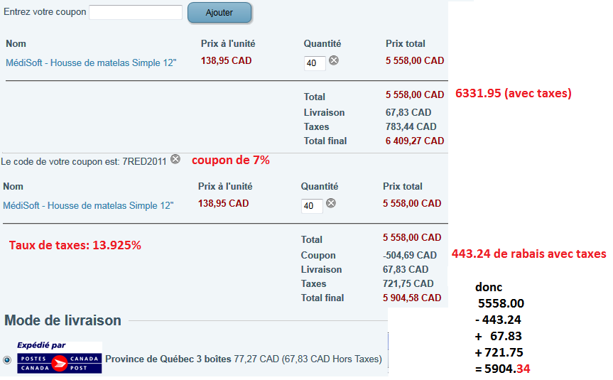

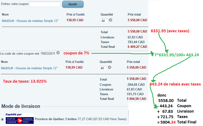

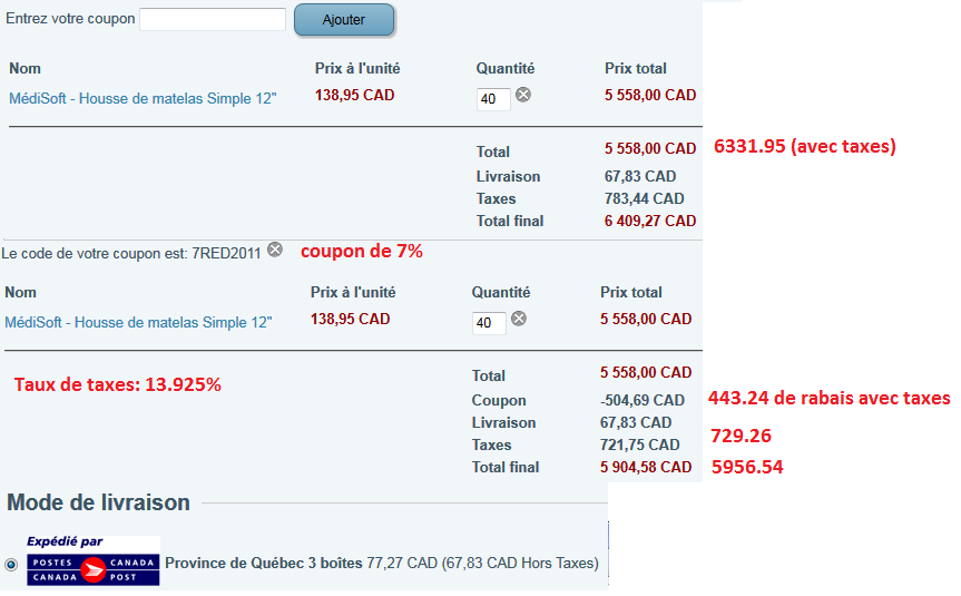

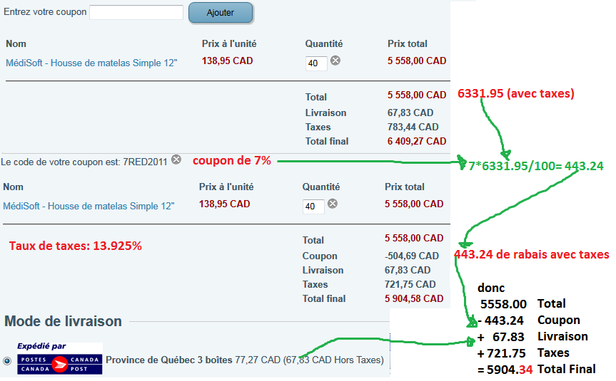

  • Posts: 230
15 years 4 months ago #13921

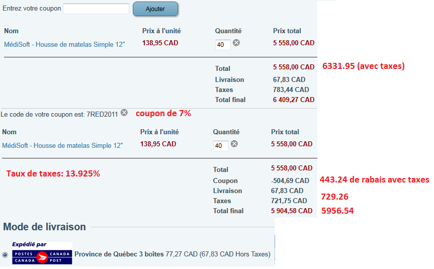

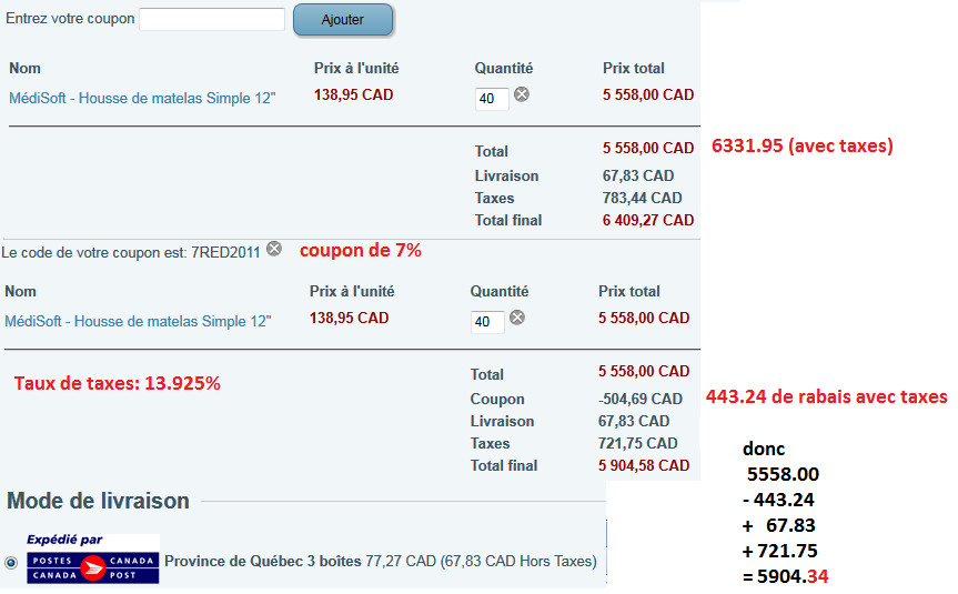

j'ai appliqué le correctif, il me semble que quelque chose ne va pas dans les calculs. La taxe semble être maintenant ajustée
Voir image avec coupon, sans coupon et notes en rouge et vert:
C'est probablement une ambiguïté d'affichage (avec taxe et sans taxe)
Voici la seule façon d'arriver dans le calcul:
6331.95 --> Achat avec taxe
- 504.69 -->(-443.24*1.13925)=$504.96 , Coupon --> La taxe semble être ajouté au rabais du coupon
+ 77.27 --> Livraison avec taxe
=5904.53 --> Grand total
Remarquez qu'il y a toujours une petite différence dans les décimales peut importe la méthode de calcul .53 VS .58
Il doit y avoir moyen d'afficher le coupon sans la taxe ajoutée pour éviter la confusion pour le client. Le client fait la somme de ce qu'il voit à l'écran et doit arriver au grand total.

15 years 4 months ago #14014
Pour le problème d'arrondis je vais attendre la version corrigé du logiciel.
Néanmoins que faut-il modifier pour changer l'affichage du coupon pour lui enlever la taxe dans le panier pour que ce soit plus facile à comprendre pour le client?
voir mon exemple plus haut: affichage de 443.24 au lieu de 504.69 dans le panier.

  • Posts: 230
15 years 4 months ago #14038
Un super grand MERCI, ça fonctionne très bien.
Maintenant on additionne tout et on arrive au total final de la facture.
Total -coupon + livraison + taxe = total final
Super bon support et bon produit !
