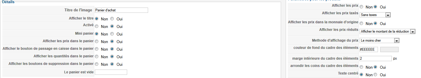

Dans le module qui affiche le panier, le bouton change de style (devient gris standard) quand on ajoute un article et ceci arrive au moment que l'on est dans la fenêtre pop-up.
il faut faire F5 pour rafraîchir et ça revient
Le bouton bleu est le bon, il se transforme en gris.

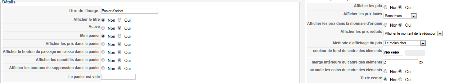

config du panier:
A quoi sert l'option "Le panier est vide" dans le menu de configuration?

L'option "Le panier est vide" permet de modifier le message affiché dans le panier lorsqu'il est vide.
