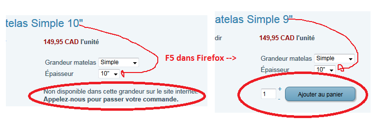

Dans Firefox quand je fais la touche "F5" lorsque je suis dans un produit j'obtiens un rafraîchissement incomplet.
voir image - Avant et après F5:
En fait c'est l'option d'épaisseur qui ne change pas et qui ne revient pas à l'option par défaut qui est 9".
Dans IE9 c'est OK

Auriez vous un lien vers cette page ?

Il semble que le problème du dropdown soit en effet spécifique à FireFox: stackoverflow.com/questions/4831848/fire...on-selected-selected
Il faudrait ajouter du javascript dans le genre de celui ci pour forcer FireFox à mettre la bonne valeur dans les dropdown au rafraichissement:
$$("input").each( function(e){ e.set("value", e.get("defaultvalue") ); });
