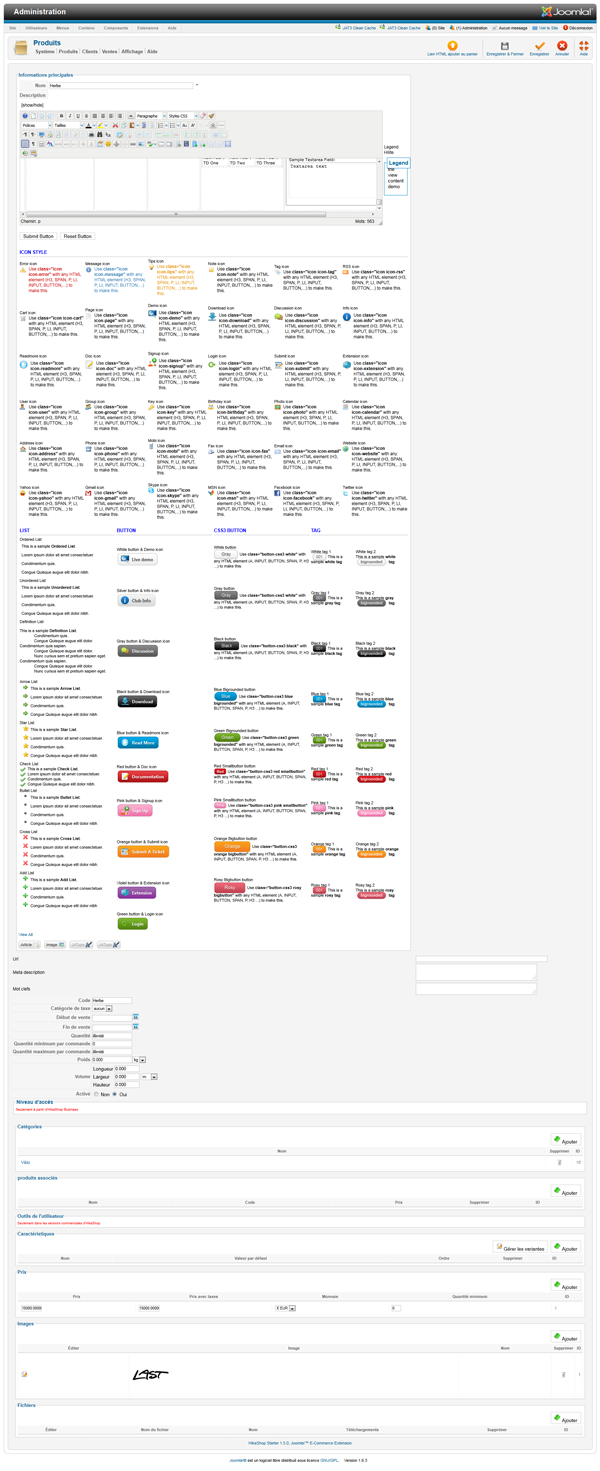

Bonjour j'ai très gros problème d'affichage en backend !!
Dès que je publie le plugin Ja Typography de Joomlart, j'ai tout le plugin qui s'affiche dans le contenu de mon produit. Dans les article de Joomla cela fonctionne très bien !!
Je suis Joomla 1.6.3 !!
Merci de votre je suis sur le problème depuis 48 heures !!

Ce que je ne comprends pas c'est qu'il fonctionne très bien dans un article Joomla, et quand je bascule sur Hikashop, au premier coup tout fonctionne. J'enregistre le produit et là l'affichage de l’éditeur fait n'importe quoi !!

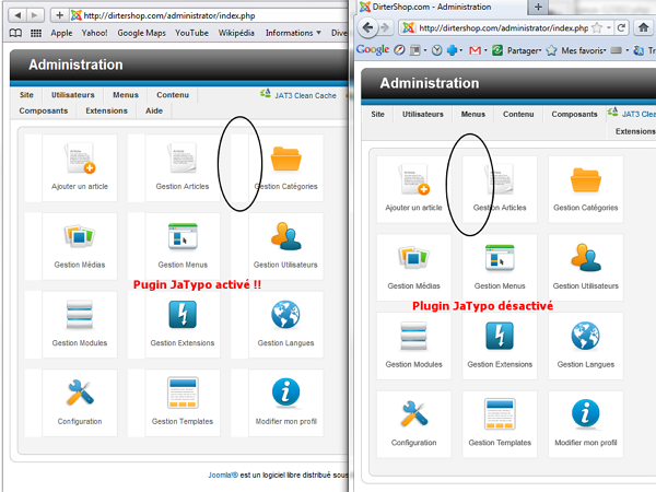

Je viens de trouver un autre bug avec Jatypo. L'affichage du template en Backend change un peu de largeur pour preuve les boutons d'administration.

Le problème viens d'une incompatibilité entre JCE et JAtypo.
lors de la sauvegarde JCE incorpore le text de JATypo dans la description du produit et du coup l'affichage ne fonctionne plus correctement ensuite.
J'ai changé l'éditeur pour JCE dans la configuration d'hikashop.
Puis j'ai créé le produit "test hikashop" sur votre site, et cela fonctionne comme il faut.
