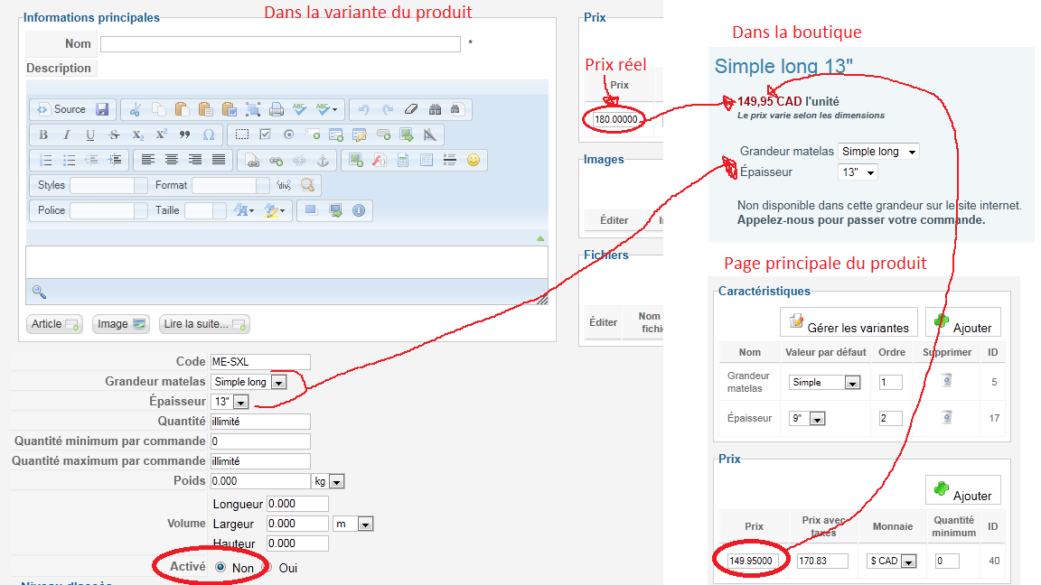

J'ai un petit souci à propos du prix affiché quand un produit est soit désactivé ou inexistant.
Le prix affiché pour la variante du produit est celui indiqué dans la page principale générale du produit .. Le prix le moins cher.
Donc
Si un produit est désactivé et contient un prix, ce n'est pas le prix du produit qui est affiché mais bien le prix le plus bas du produit général et non de la variante désactivée.
Si un produit est inexistant celui-ci apparaît aussi avec le prix le plus bas du produit général. Si ce produit existait il serait plus cher et cela pourrait causer un préjudice
car le client pourrait vouloir ce produit au prix affiché, même si en bas c'est affiché qu'il n'est pas en stock.
Donc en conclusion cela pose problème parce le produit semble exister pour le client et celui-ci apparait avec un prix qui ne serait pas le bon.
Si nous ne pouvons pas empêcher l'affichage du produit dans un cas comme dans l'autre serait-il possible au moins
d'afficher un message à la place du prix à l'aide d'une condition par exemple afficher: N/A, Appellez pour obtenir un prix.
Car le client pourrait vouloir ce produit au prix affiché, qui n'est pas le bon prix et surtout pour un produit qui n'existe pas.
Voici en image le problème pour un produit non actif:
Notez que la même situation existe avec un produit non existant
Last edit: 15 years 3 months ago by greniers.

Et si vous ne mettiez pas de prix dans le produit principal mais pour chaque variante ?
Ainsi les variantes manquantes ou dépubliées afficheront "Gratuit" à la place du prix. Vouz pourriez ainsi override ce texte par autre chose genre "Non disponible"
Une alternative pourrait aussi etre d'utiliser l'affichage en tableau des caractéristiques qui permet d'empêcher la sélection d'une variante quand elle n'existe pas quand vous utilisez deux charactéristiques.

Lors d'un post précédent nous avions travaillé sur un problème au niveau de l'affichage du prix dans la page de liste des produits généraux.
Nous voulions que le prix affiché soit toujours le moins cher. La solution a été d'inscrire le prix le moins cher sur la page du produit principal.
Donc si je fais la solution d'enlever le prix sur la page de produit générale, je reviendrais avec le problème que le prix affiché sera celui du dernier de la liste des variantes
et donc pas forcément le moins cher. Si nous pouvions ordonner par ordre de prix dans la BD(option pour mettre en ordre les variantes) et que le prix affiché est soit le premier ou le dernier prix cela serait peut-être une solution.
En fait la majeure partie du problème est surtout que j'ai des produits qui n'existe tout simplement pas et ils sont affiché avec un mauvais prix, ce prix est inférieur au prix si l'article existait.
Lorsque nous désactivions un article je me suis rendu compte que nous avions le même problème, même si le prix est inscrit dans l'article.
Pour votre deuxième alternative, elle ne permet pas une mise en page adéquate pour notre site car le tableau étant en général trop gros il n'entre pas à droite de l'image et tout est décalé vers le bas. De plus je n'ai pas réussi à faire empêcher la sélection, à moins que vous ayez corrigé cela dans la version 1.5 et que ma vue soit modifié .. Qu'elle est cette vue?

Oui, c'est en effet quelque chose que nous avons récemment modifié. Néanmoins la modification étant dans le code core de hikashop donc la modification des vues ne devrait pas poser problème. Mais cela vient surement du même problème que pour les prix:
quand une variante n'existe pas mais qu'elle est quand même nécessaire car les variantes connextes existent, elle n'est pas chargé par hikashop mais les données doivent quand même être générées. Du coup le système récupère les données du produit principal.
Il faudrait modifié le système pour charger quand même les données...
Cela va demander pas mal d'analyse du problème de notre coté donc nous allons voir pour faire cela durant le week end...

Pourriez vous essayer cela:
dans le fichier administrator/components/com_hikashop/classes/product.php, rajoutez le code:
if(!$variant->product_published){
$variant->product_quantity=0;
juste avant la fin de la fonction checkVariant à la fin du fichier.
Ensuite, changez la ligne:
$filters=array('product_parent_id IN ('.implode(',',$ids).')','product_published=1');
en:
$filters=array('product_parent_id IN ('.implode(',',$ids).')');
dans le fichier components/com_hikashop/views/product/view.html.php
Ensuite essayez voir ce que cela donne.
