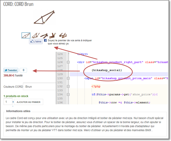

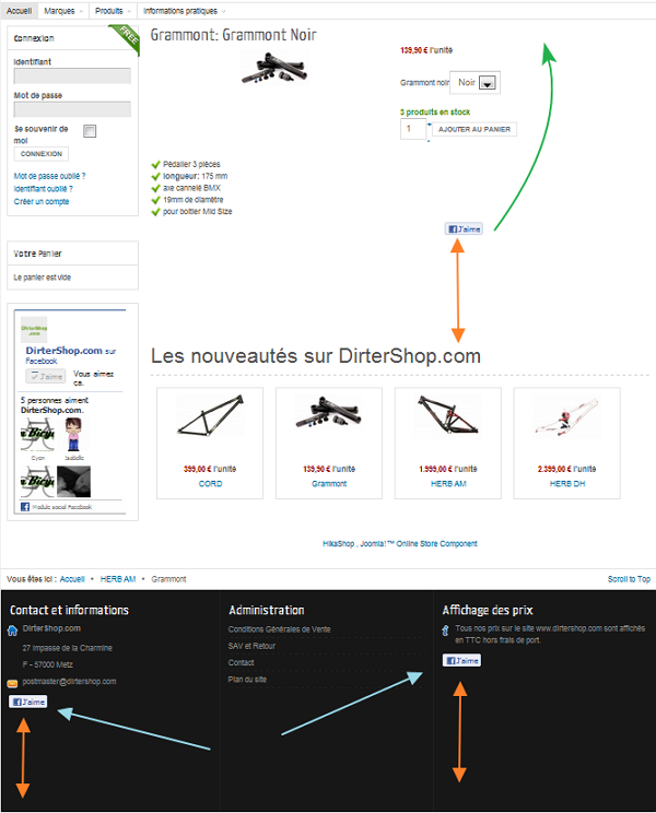

Bonjour, je viens de faire la mise à jour hikashop en 1.5.1. Tout fonctionne bien lol !! j'ai juste un problème d'affichage avec le bouton de facebook. Il se propage sur tout les modules même non hikashop ? Un espace plutôt important est créer entre le bouton et le bas du module ? Et petit souhait j'aurais préféré qu'il soit en haut a droite. merci pour votre aide

Nous avons modifié un peu le plugin de façon à que vous puissiez afficher les boutons où vous voulez dans vos pages produits.
Pour cela télécharger la dernière version du plugin ci-joint, puis ajouter ces lignes codes à l'endroit où vous voulez voir apparaitre les boutons dans le fichier show de la view product (menu display>view).
<?php
$pluginsClass = hikashop::get('class.plugins');
$plugin = $pluginsClass->getByName('content','hikashopSocial');
if($plugin->published){
echo '{hikashop_social}';
Le problème de récurrence à été réglé au passage.

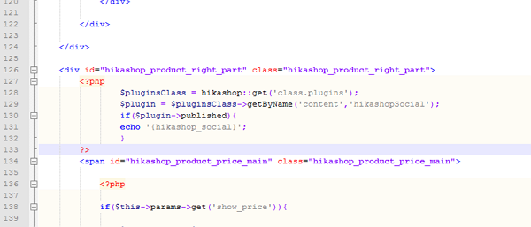

  • Posts: 83
15 years 3 months ago #17613
Merci merci, je n'ai pas compris votre endroit de modification -> "show de la view product (menu display>view)."
alors j'ai trouvé dans le répertoire /www/components/com_hikashop/views/product/tmpl le fichier show.php
J'aurais souhaité que le plugin soit en haut du (hikashop_product_right_part) j'ai donc insérer vos ligne de code sous le div -> hikashop_product_right_part mais celma ne fonctionne pas grrrrr je sais, je suis un peu nul en codage !!
Last edit: 15 years 3 months ago by SCHOTT0200.
  • Posts: 86180
15 years 3 months ago #17615
Le code est bien placé. Avez vous installé la nouvelle version du plugin ? Le plugin est il publié ?

  • Posts: 83
15 years 3 months ago #17626
Bonsoir effectivement c'est beaucoup mieux !! mais j'ai toujours ce décalage que j'avais signaler avant ?
  • Posts: 86180
15 years 3 months ago #17627
Serait-il possible d'avoir un lien vers cette page ?

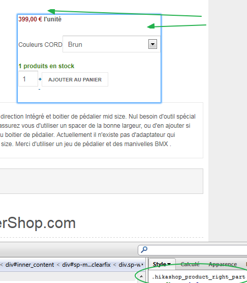

  • Posts: 83
15 years 3 months ago #17633
  • Posts: 86180
15 years 3 months ago #17636
You can just add some CSS for the height (via the interface in the tab display of the configuration):
#hikashop_social{height:30px;}
Last edit: 15 years 3 months ago by nicolas.

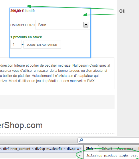

  • Posts: 83
15 years 3 months ago #17640
Thank ou pour votre réponse mais je ne vois pas de changement ? ! oups

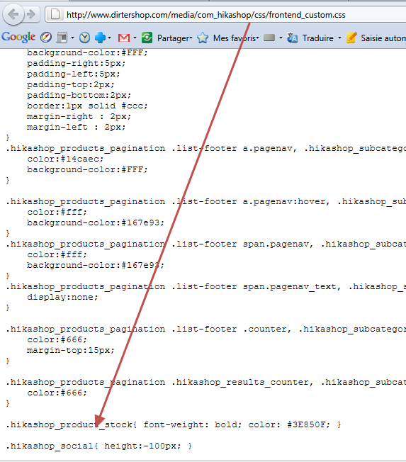

  • Posts: 86180
15 years 3 months ago #17642
Je ne vois pas la ligne de CSS dans votre fichier CSS: www.dirtershop.com/media/com_hikashop/css/frontend_custom.css
  • Posts: 83
15 years 3 months ago #17643
si tout en bas j'ai mis -100 par désespoir !! lol
  • Posts: 86180
15 years 3 months ago #17647
Avez vous ouvert le lien que j'ai fourni ? Il n'y a pas de hikashop_social dedans...
  • Posts: 83
15 years 3 months ago #17649
sisi promis msieu !!
  • Posts: 86180
15 years 3 months ago #17650
En effet, problème de cache de mon coté. Pourriez vous mettre une valeur positive s'il vous plait ? Sinon, c'est ignoré par le navigateur...
  • Posts: 83
15 years 3 months ago #17654
c'est fait désolée de vous embêter avec ça ! mais le réseau social est important dans le monde du vélo ! merci d'avance
  • Posts: 86180
15 years 3 months ago #17665
J'avais oublié le # au début de la ligne de CSS.
