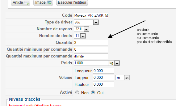

Bonjour je souhaiterais ne pas afficher le nombre exact de produit en stock mais pluto une variante -> en stock, pas en stock, sur commande, en commande . C'est possible ?

  • Posts: 83
15 years 3 months ago #17970
Bonjour et merci nicolas, mais je suis toujours incapable de mettre du texte dans l'onglet quantité. Ce champ doit être forcé pour être des chiffres non ?

  • Posts: 83
15 years 3 months ago #17972
C'est justement mon problème justement c'est que je veux afficher dans la fiche produit en frontend si le produit est en stock, ou pas.

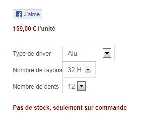

  • Posts: 83
15 years 3 months ago #17990
Génial je viens de comprendre le fonction "override" ! effectivement c'est plus simple. et quand je met "0" sur la quantité effectivement j'ai bien le message pas de stock. Puis-je lui aussi par exemple lui faire dire "pas de stock, mais sur commende" ? Et de plus l'afficher en rouge ?

  • Posts: 42
14 years 10 months ago #28076
bonjour
idem pour moi aussi mais comment on fait "pas de stock seul sur com et en rouge ?
merci
  • Posts: 86183
14 years 10 months ago #28102
Dans la configuration, dans l'onglet langues, vous pouvez override n'importe quel texte d'hikashop, y compris celui pour le stock:
NO_STOCK="Pas de stock"
q'il suffit d'override par:
NO_STOCK="<p style='color:red;'>Pas de stock, seulement sur commande</p>"
