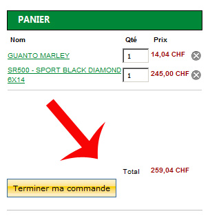

Bonjour, je voudrais modifier le layout "terminer ma commande" J`ai cherché dans le file frontend_custom1.css mais je ne trouve pas ou modifier.
Est ce que vous pouvez me dire ou je peux le modifier ?

  • Posts: 24
15 years 2 months ago #20073
Je voudrais reduire la distance entre le button,l`ecriture "total" et le montant a peyer, voire la flèche rouge, il y a trop d`espace blanc et il ne sont pas sur une seul ligne.

  • Posts: 86180
15 years 2 months ago #20076
The big white space comes from your template CSS:
hr {
border-top: 1px solid #CCC;
border-right: 0;
border-left: 0;
border-bottom: 0;
height: 100px;
In the file shop.promptauto.ch/templates/ja_purity/css/template.css
If you remove the height from it, you won't have that big space anymore.
For the button being on the same line as the total price, you need to add the CSS:
#hikashop_cart_module .hikashop_cart_button{ margin-top: -25px }
