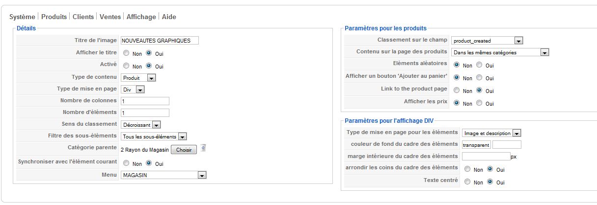

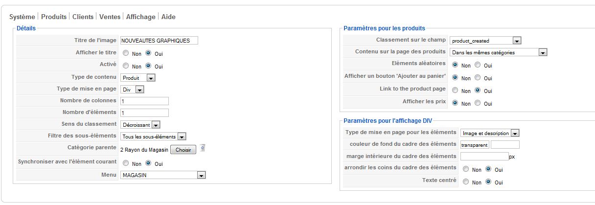

Je reviens sur mon module pour afficher les derniers produits ... Quand on clique sur le titre de l'élément, il ne va pas dans le magasin... cela s'affiche dans la page d'accueil. J'ai fait pour mettre le menu "Magasin" par rapport au module mais ça marche pas ...
Comment résoudre le soucis ?
Mon site est en ligne, le magasin pas encore fini .. voila le lien sebastien-celtalys.fr
Dans le module nouveauté graphique, vous verrez que si on clique sur le titre on reste sur la page d'accueil au lieu d'aller dans le magasin.
Être breton c'est un peu comme être dieu, mais en mieux!
  • Posts: 86094
  • Thank you received: 14199
15 years 8 months ago #2880
Dans les options de votre module, il faut configurer l'option "menu" pour dire au système vers quel menu vous voulez allez. Par défaut, si aucun menu n'est sélectionné il reste sur le menu courant, qui, en l'occurence, est votre page d’accueil.

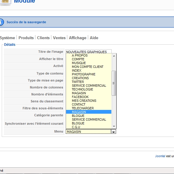

Bizarre, j'ai mis justement le menu magasin à mes modules, je viens d'associer le menu magasin avec les modules ... Ca ne marche toujours pas.
Un petit screen :)
Je vais tout revoir ...
  • Posts: 86094
15 years 8 months ago #2883
Il faut désactiver la syncrhonisation avec l'élément courant dans votre module.

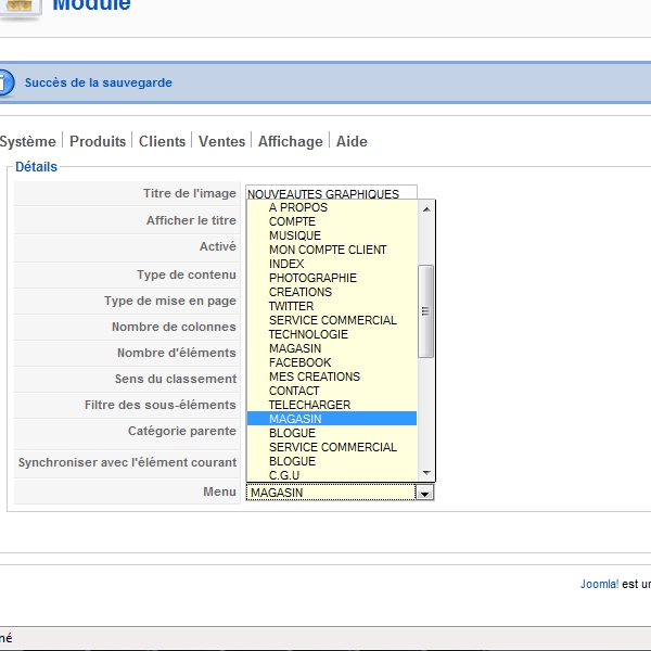

Ok merci ça roule, par contre une petite suggestion sur la selection des menus. je vais vous mettre le screen de ce que j'ai ... J'ai du faire tous les magasins du menu, j'ai la FAQ et divers trucs ...
Si on pouvais avoir le classement avec les sous menus ;)
J'ai 3 menu différent pour des placements différents.
Par contre pour les Alias ça ne marche pas ... On est d'accord sur ce point ? Car ça ne marchait pas :blush:
