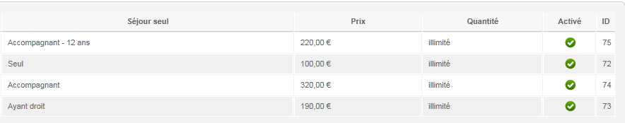

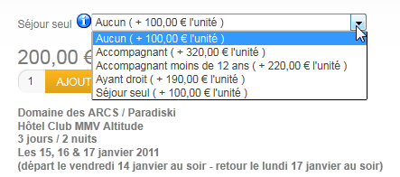

Bonsoir,
J'ai une fiche produit sur laquelle je souhaite utiliser des options avec des caractéristiques exactement comme sur votre site de démo ici :
www.demo.hikashop.com/index.php?option=c...ow&Itemid=91&lang=fr
Simplement j'ai 2 soucis :huh: :
1. Comment faire une caractéristique vide (ou aucune) à 0€, dans la liste ? La caractéristique a toujours le prix du produit par défaut même si elle est à zéro.
2. Lorsque je crée mes caractéristiques comment choisir l'ordre de ces dernières (qui apparait dans les listes déroulantes sur le front) ?
Merci !

Bonsoir,
1. Il ne faut pas mettre de prix dans le produit principal
2. L'ordre est déterminé par l'ordre d'insertion des valeurs de la caractéristique. en changeant cet ordre (suppression/ajout), vous pouvez en changer l'ordre

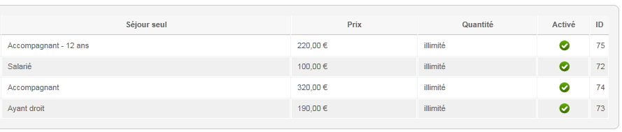

14 years 11 months ago #22026
Super j'ai réussis, il fallait tout recréer en fait caractéristiques et variantes.

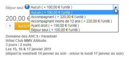

14 years 11 months ago #22027
Oui mais du coup ce n'est pas parfait dans la gestion du panier :
- Soit je mets le produit principal gratuit et une caractéristique à 100€ par exemple et là j'ai 2 produits au panier, 1 gratuit et un à 100€. :huh:
- Soit je mets le produit principal à 100€ par exemple et là je n'arrive pas à mettre les caractéristiques gratuites :dry:
merci !

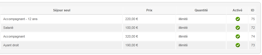

14 years 11 months ago #22028
Non c'est bon j'ai réussit !

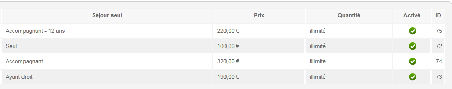

  • Thank you received: 14141
14 years 11 months ago #22045
Il n'est pas possible d'ajouter au panier un produit avec une caractéristique. C'est pour cela que ca n'est pas un problème. Vous deviez surement déjà avoir le produit dans votre panier AVANT d'ajouter la caractéristique, d'où le problème.
