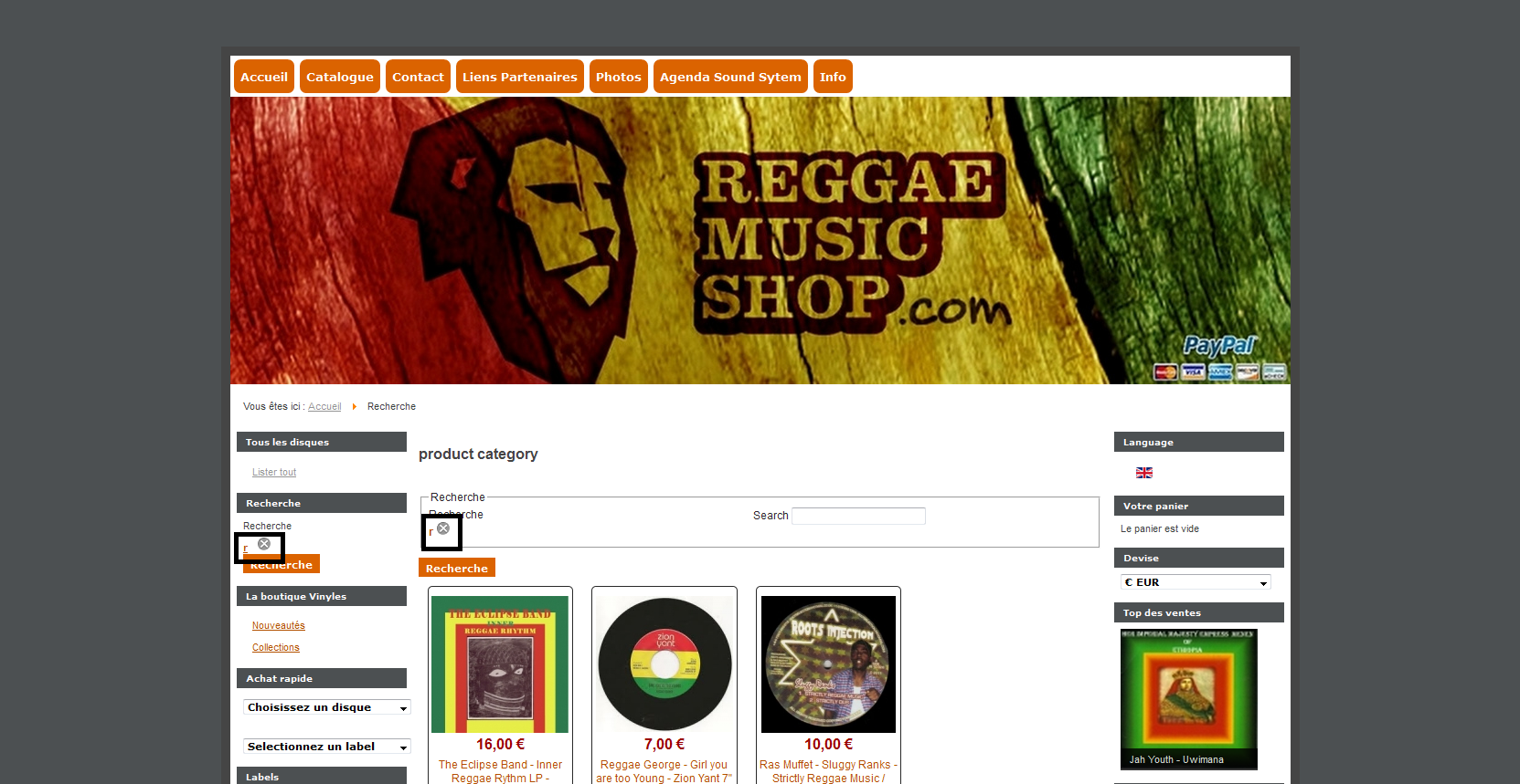

Bonjour et bonne année,
alors j'ai un petit souci que je n'arrive pas a résoudre, je voulais afficher la recherche uniquement dans la colonne de gauche de mon site par l'intermédiaire du module HikaShop Filter Module, mais quoi que je fasse les filtres apparaissent toujours en haut au dessus de mes produits ainsi que dans la colonne de gauche...j'ai du loupé une manip mais je ne trouve pas laquelle.
Pouvez-vous m'éclairer?

Bonsoir,
C'est en effet avec un peu de CSS que vous pouvez enlever le formulaire de filtre en haut du listing de produits. C'est expliqué dans la documentation sur les filtres: www.hikashop.com/en/support/documentatio...-filter-listing.html
Il faut ajouter un CSS comme ceci:
#hikashop_category_information_menu_X .hikashop_subcategories{ display:none; }
où X est l'id de votre menu.

  • Posts: 86075
  • Thank you received: 14184
14 years 7 months ago #35171
C'est la meme chose.

  • Posts: 86075
14 years 7 months ago #35197
Pour cela il faudra ce CSS:
#hikashop_category_information_menu_X .hikashop_filter_main_div{ display:none; }
