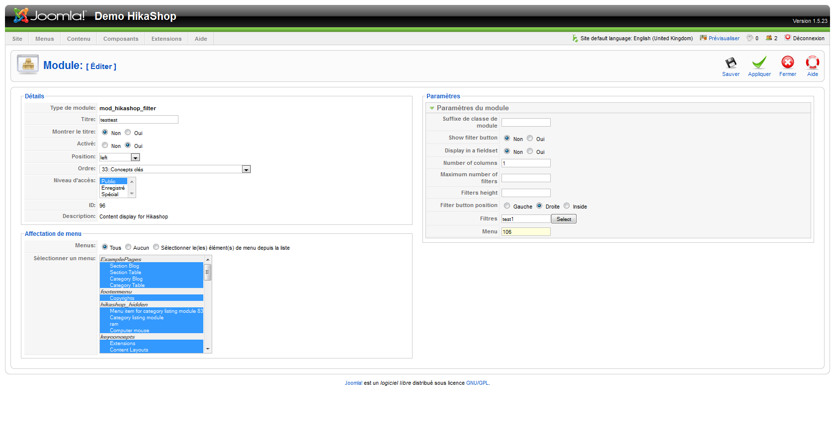

  • Posts: 73

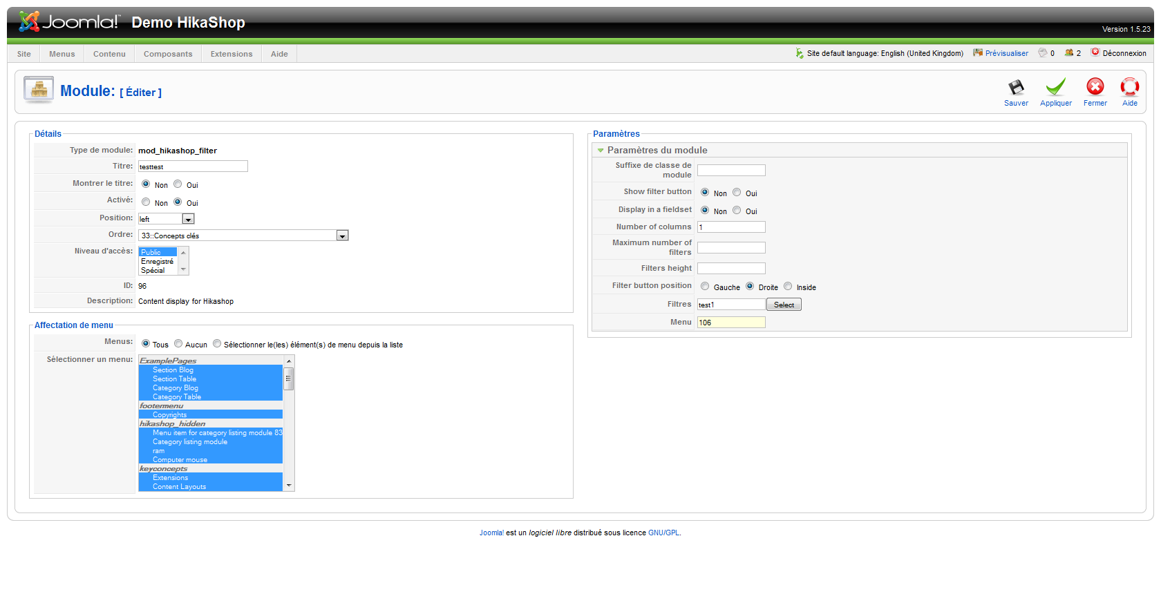

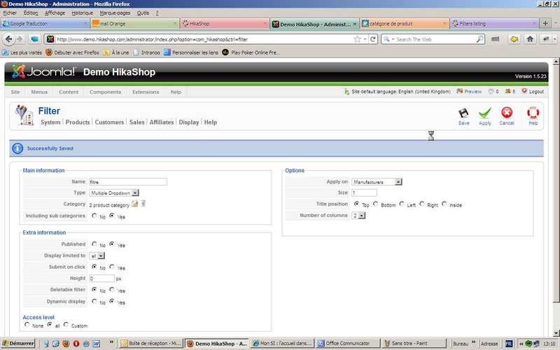

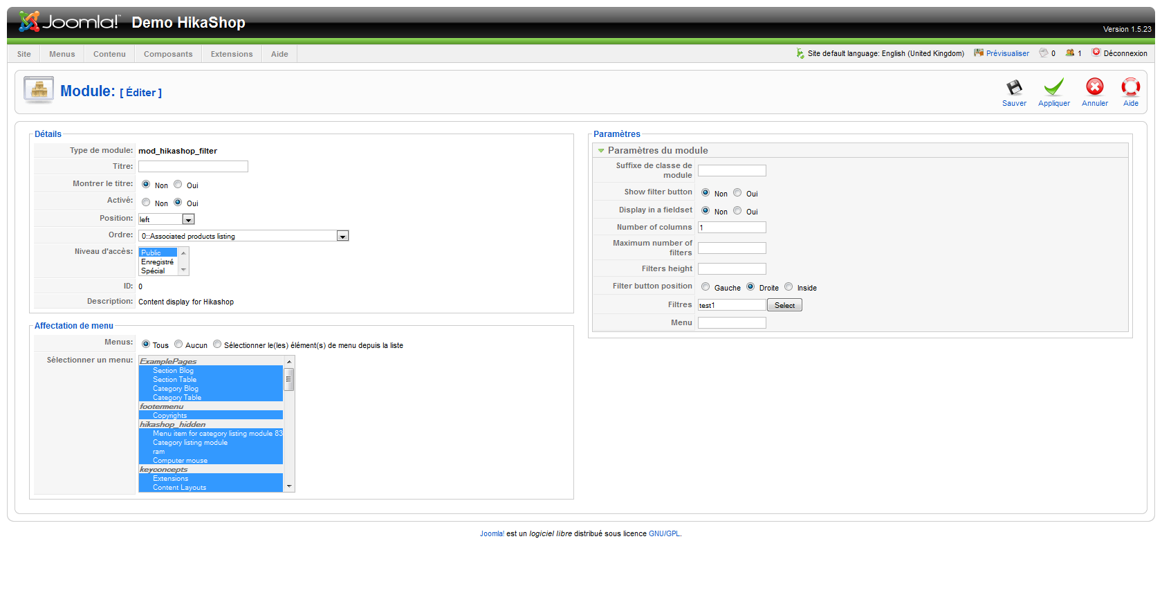

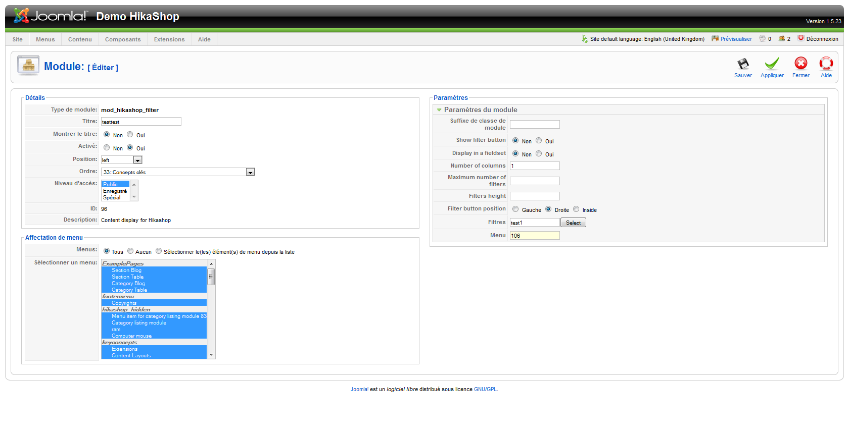

14 years 5 months ago #33907
Bonjour Nicolas
ben c'est là que je bloque, je ne vois pas ce qu'il faut faire.

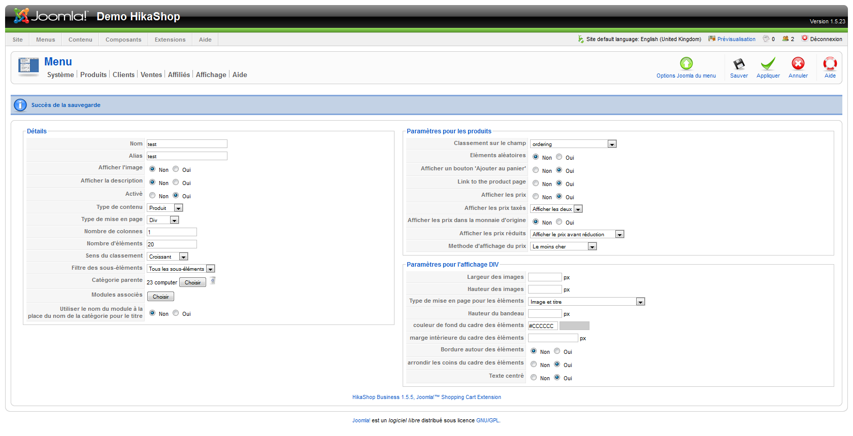

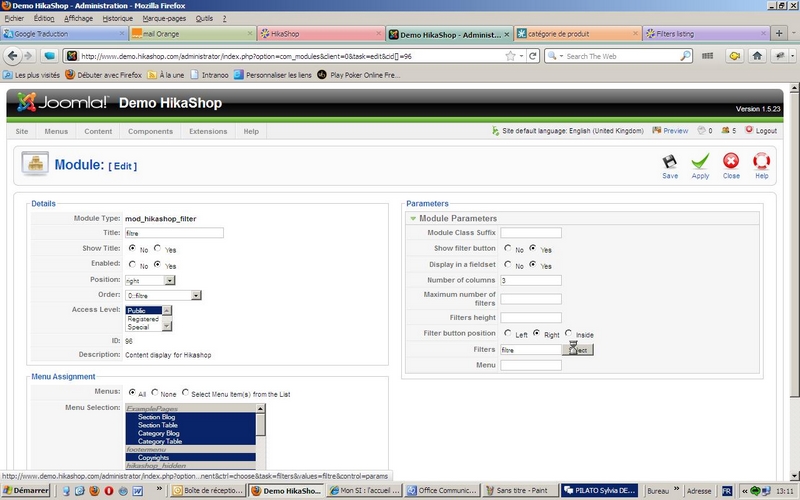

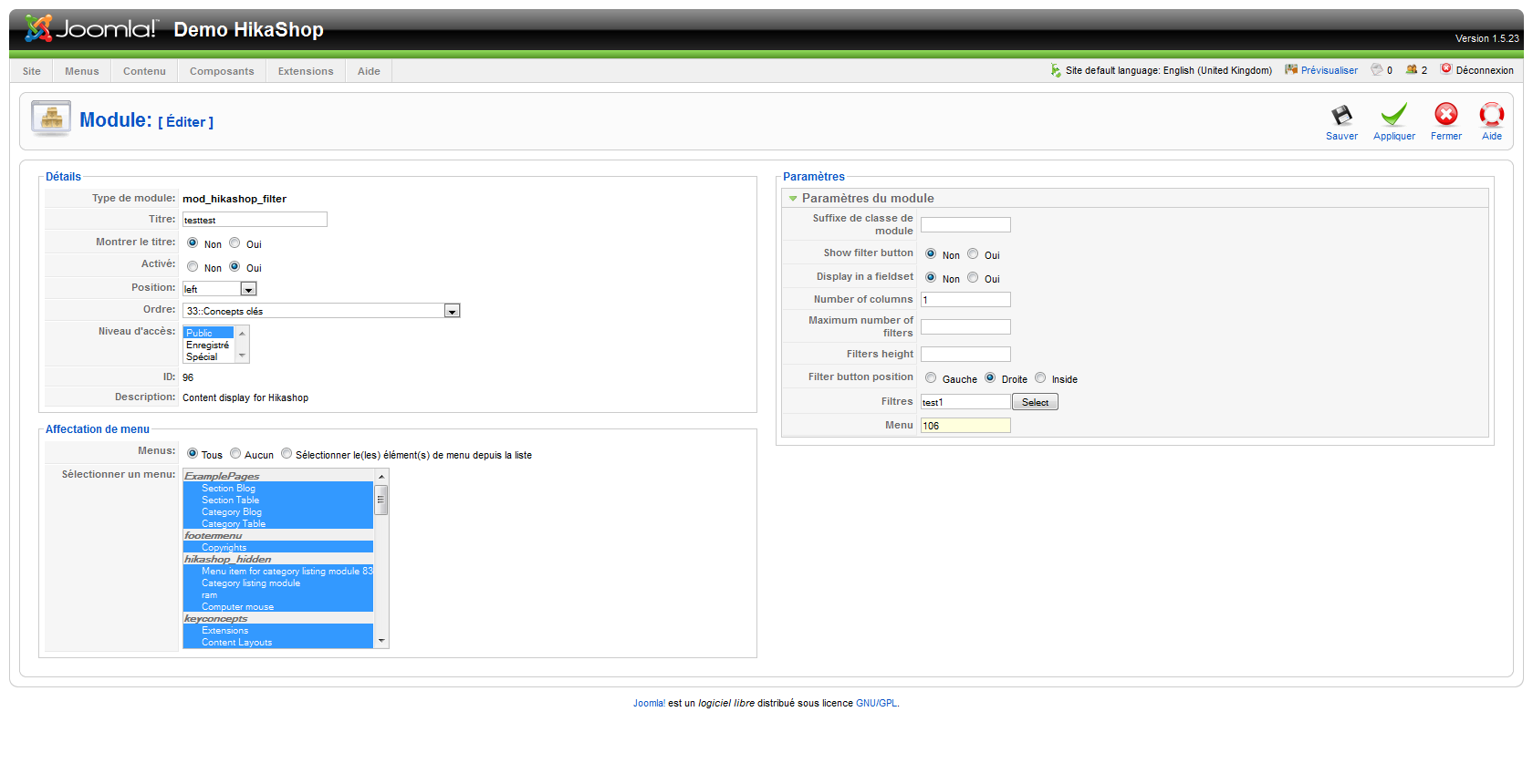

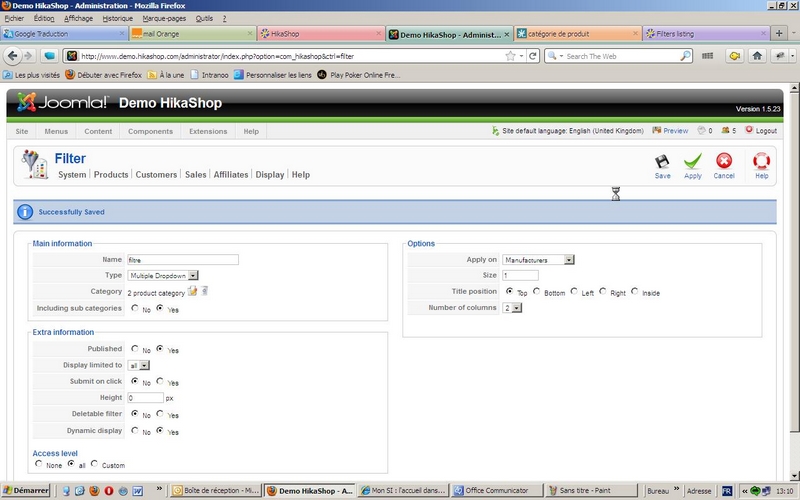

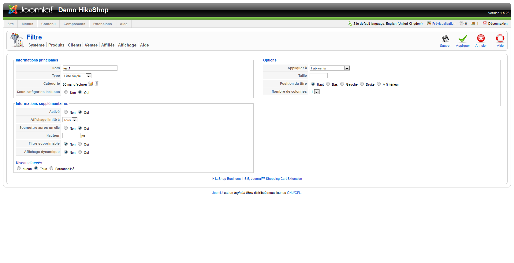

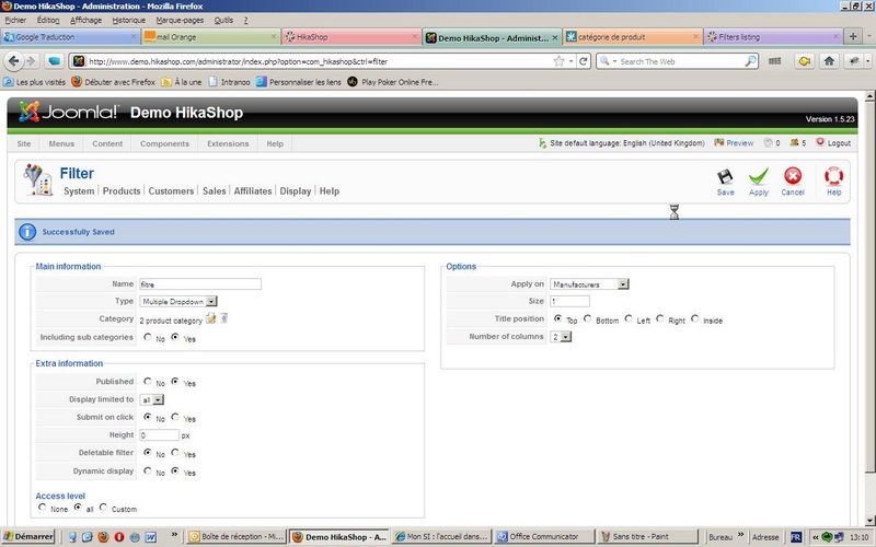

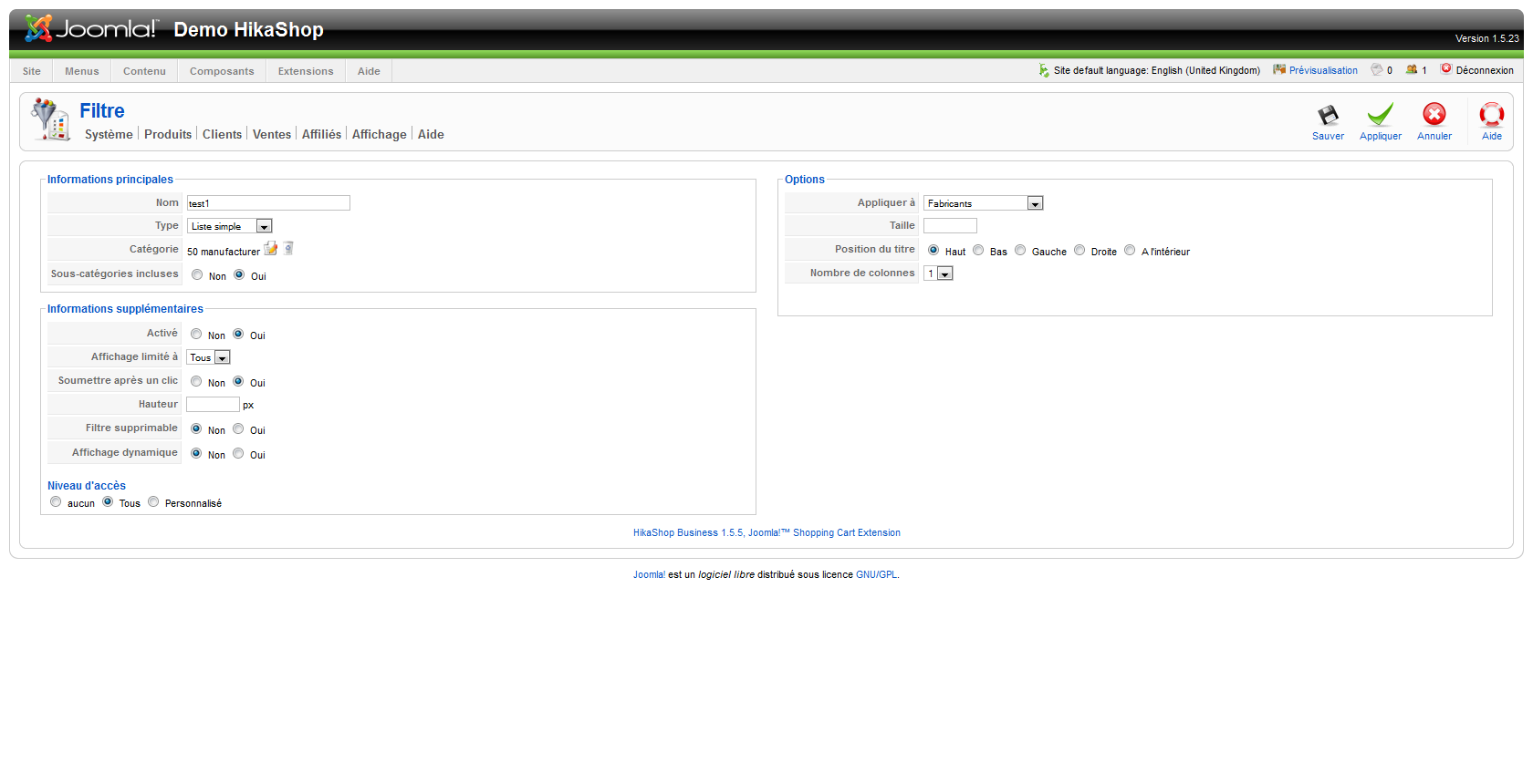

j'ai bien créé un filtre avec la liste de fabricants (cf écran 1)

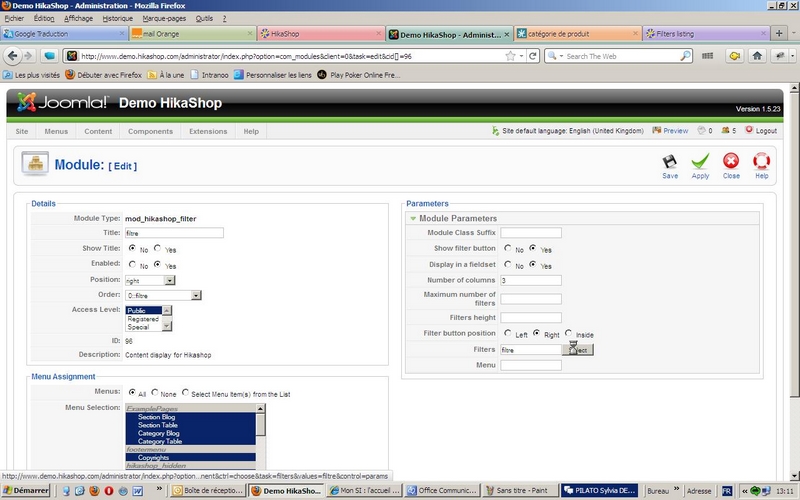

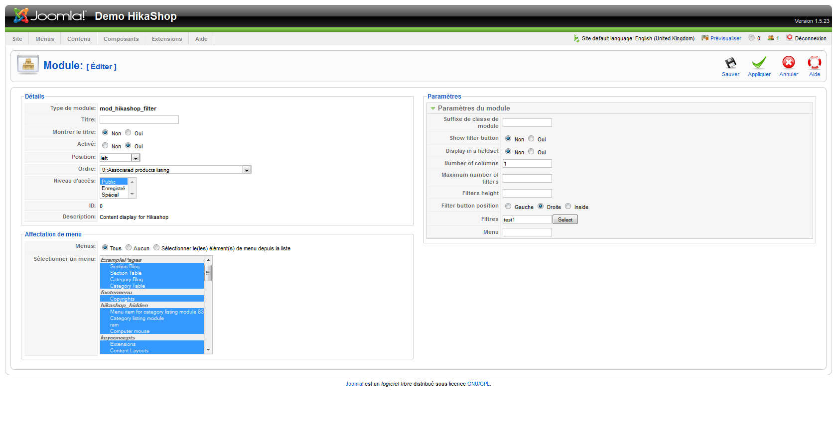

j'ai créé un module de type hikashop filtering module sur lequel j'ai rattaché mon filtre (cf ecran 2)

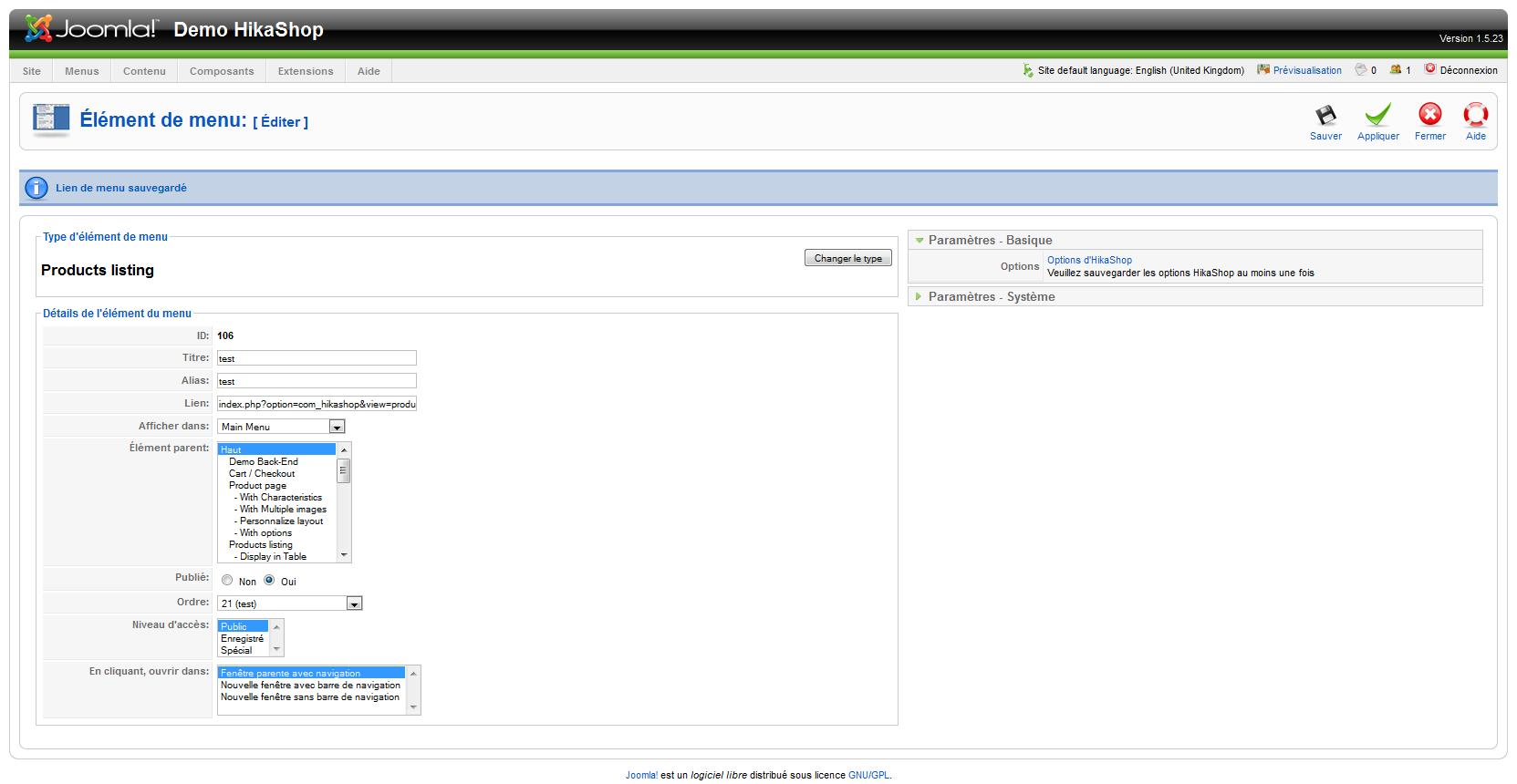

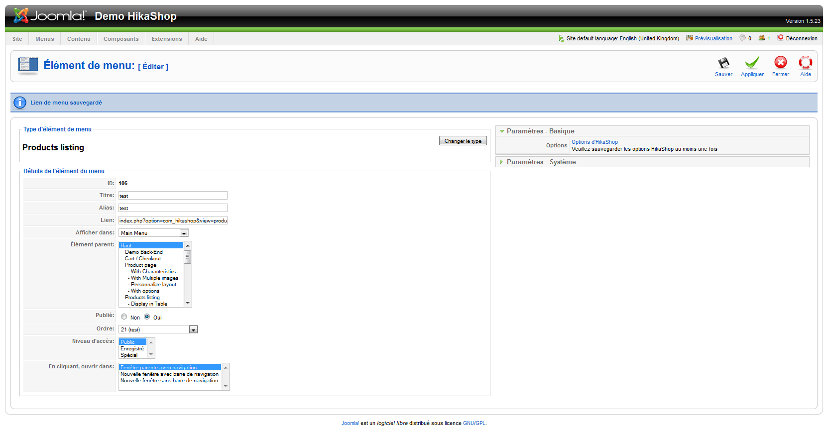

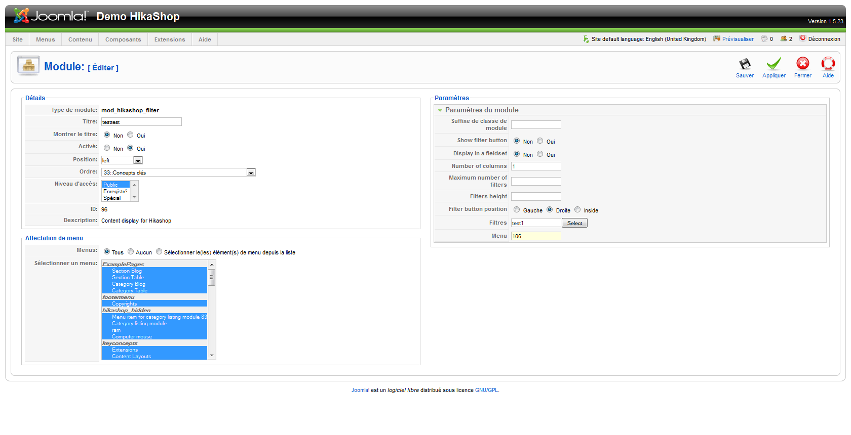

j'ai crée un menu avec un lien de menu interne hikashop de type product et product listing (cf ecran 3)

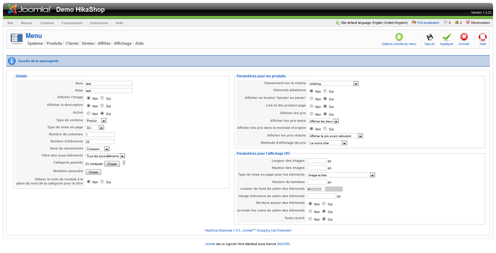

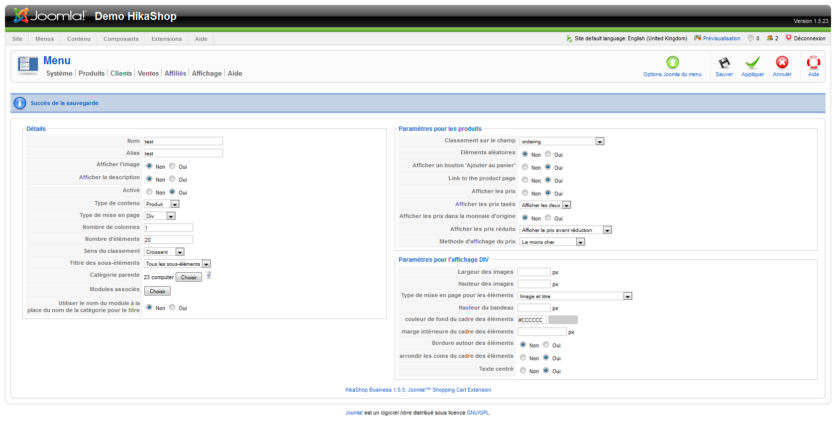

ensuite dans les options hikashop j'ai renseigné :
- catégorie parente : computer (cf ecran 4)

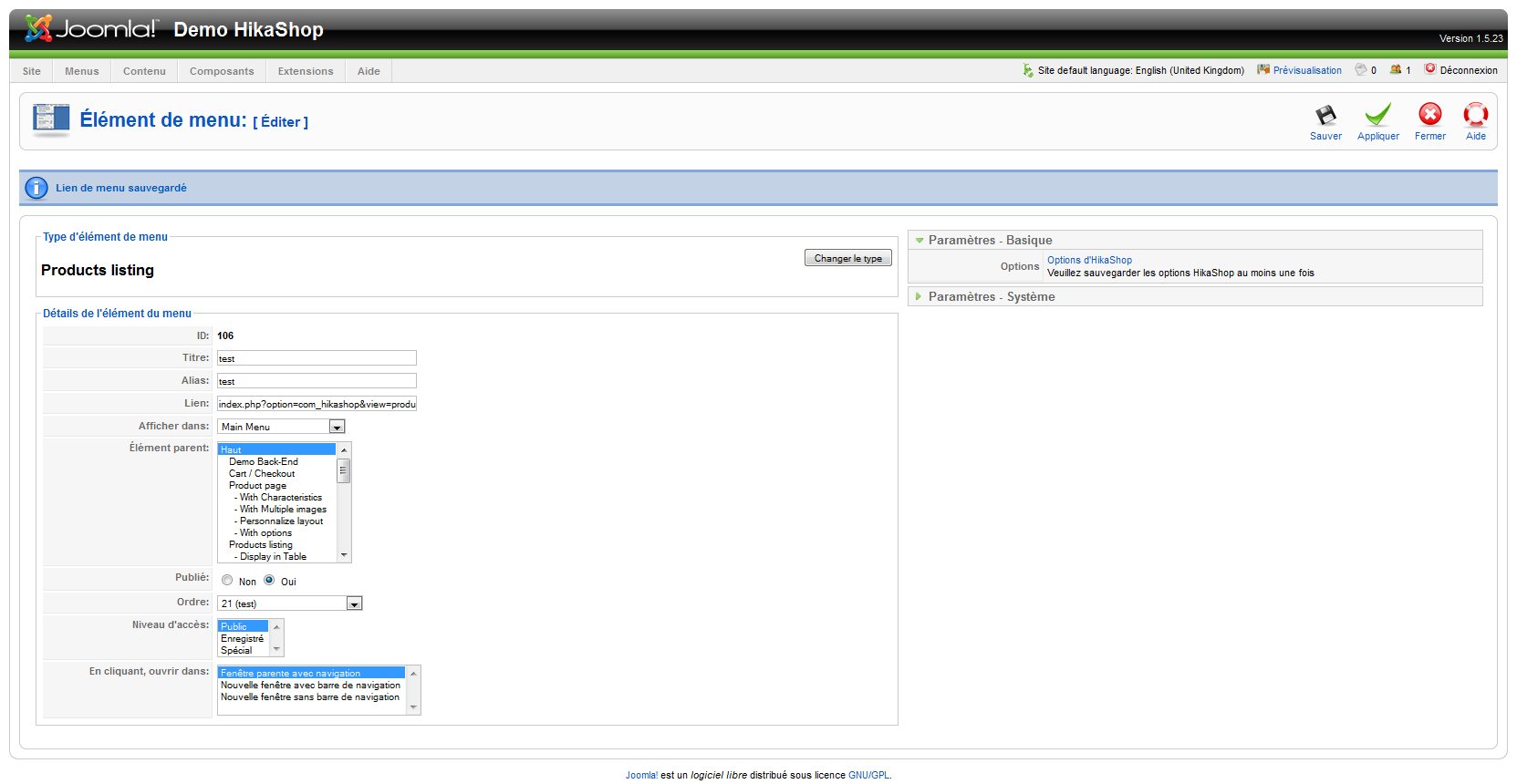

ensuite j'ai associé l'id du menu que je viens de créer sur l'id demandé lors de la création du module (cf ecran 5)
résultat rien ne s'affiche lorsque je clique sur le filtre
Merci pour votre aide
cdlt
Patrick
ou alors si je comprends bien le post www.hikashop.com/fr/support/forum/5-supp...-produits.html#32841
il faut :
un filtre rattaché à un module rattaché à un menu rattaché à un listing category rattaché à un listing product ?
Last edit: 14 years 5 months ago by ppt-Com.
  • Posts: 85724
  • Thank you received: 14053
14 years 5 months ago #33941
Il faut que vous créiez un menu de type category listing avec un module associé qui soit configuré pour afficher tous les produits des sous catégories sur la page d'arrivée (option "filtre de sous éléments" du module associé).
Ensuite, il faut mettre l'id du menu dans l'option menu de votre module de filtres.
Enfin, vous pouvez rajouter une ligne de CSS pour cacher le listing des catégories sur les résultats de la recherche si vous ne souhaitez pas qu'il apparaisse.

  • Posts: 73

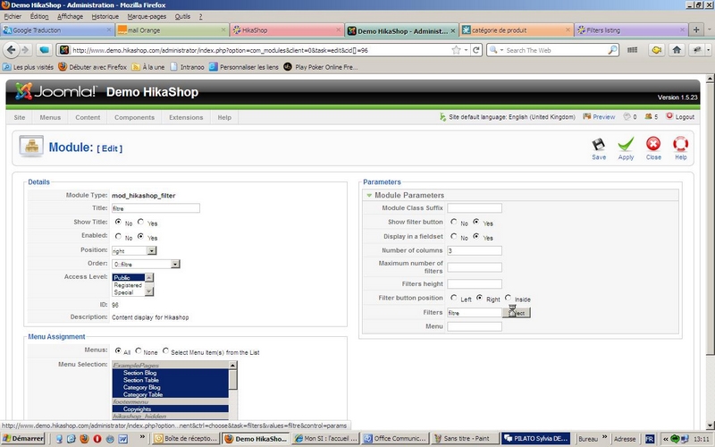

14 years 5 months ago #34064
Bonjour Nicolas,
merci pour ce paramétrage sur le site de démo, j'ai compris mes erreur, je rattachais une catégorie lors du paramétrage du filtre et ce n'est pas nécessaire apparement.
pour la ligne dans le css je pense que c'est celle ci qu'il faut ajouter
#hikashop_category_information_menu_[numéro du menu].hikashop_subcategories{ display: none; }
Cdlt
Patrick

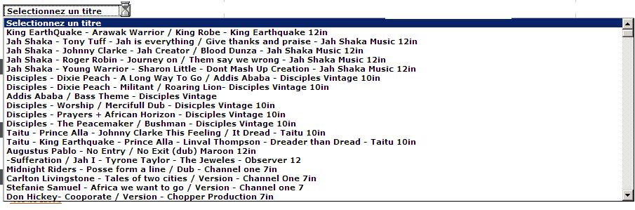

  • Posts: 73
14 years 5 months ago #34209

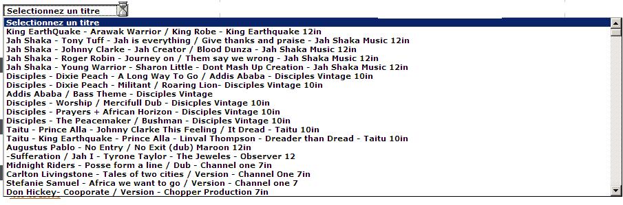

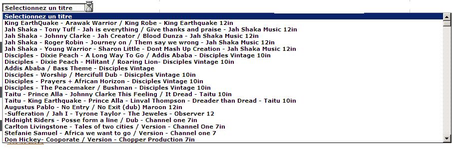

je pense m'être mal exprimé
voici une image qui permettra de voir ce que j'attends comme résultat
une liste déroulante avec la liste de tous les produit et en selectionnant le produit on arrive sur la fiche produit
Cdlt
Patrick
  • Posts: 85724
14 years 5 months ago #34214
C'est n'est pas possible de faire cela avec des filtres. Les filtres permettent de filtrer les produits d'un listing, pas de rediriger vers d'autres pages.
Ce qu'il faudrait faire, c'est un module de listing de produits en mode liste et éditer le fichier 'listing_list' de la vue "product" pour afficher une liste déroulante au lieu d'une liste UL.
